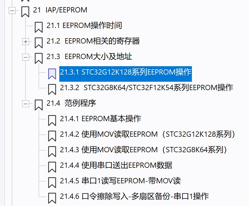

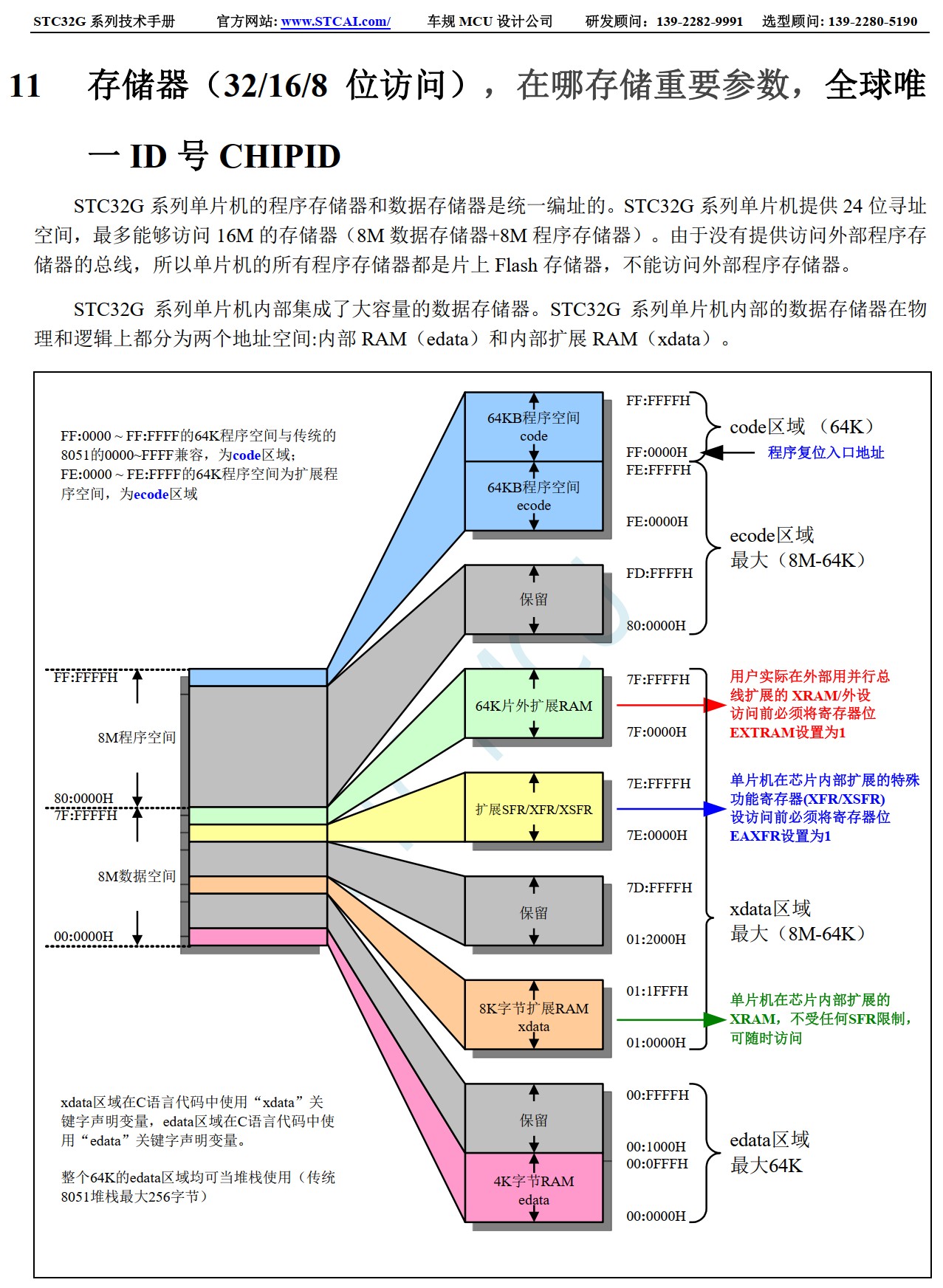

heway*** 发表于 2025-12-8 21:40
我补充问一下    32g12k128      设置epprom超80k  占用了程序入口    这个80k 全都操作了会怎么样 ...
32G128的eeprom大于64K时,操作不当会和rom重叠,需要判断rom的大小,大于64K的eeprom数据需要从64K+ROM大小后的地址写入。
规格书只提到rom大于64K的情况,没有提到eeprom大于64K的操作,很早就有人提到过这个问题。
主要是避开复位入口和中断入口

发表于 2025-12-14 21:16:47 | 显示全部楼层
神*** 发表于 2025-12-8 22:52
128K- 80K = 48K, 没有占据 程序入口
虽然你是大神    也有走眼的时候   你这回答我这外行都觉得你这话外行
597
597
发表于 2025-12-14 21:21:55 | 显示全部楼层
C_w*** 发表于 2025-12-12 11:02
32G128的eeprom大于64K时,操作不当会和rom重叠,需要判断rom的大小,大于64K的eeprom数据需要从64K+ROM大 ...
你这回答很好师傅级别   建议手册里要明确   不要只写个64k这个带有巧合性质的举例对吧
272
3402
3402
发表于 2025-12-14 22:53:31 | 显示全部楼层
heway*** 发表于 2025-12-14 21:21
你这回答很好师傅级别   建议手册里要明确   不要只写个64k这个带有巧合性质的举例对吧 ...
咱也是瞎臆测,还是以官方为准吧,最好给个例程说明如何操作,而不是文字一带而过。
这个问题由来已久,规格书却迟迟没有更新说明,可能人家说的对,咱不理解。
41
433
433

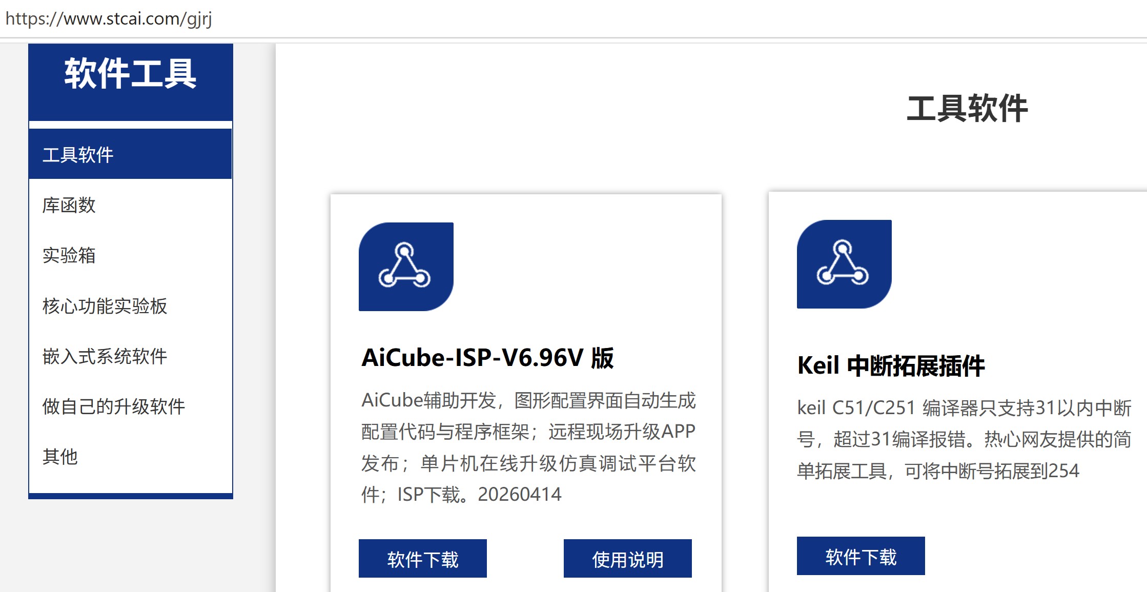

发表于 2026-4-18 13:11:04 | 显示全部楼层
求助ai8051u-32bit使用内部eeprom的驱动程序
25428
 楼主| 发表于 2026-4-18 15:04:51 | 显示全部楼层
用 AiCube 自动生成
