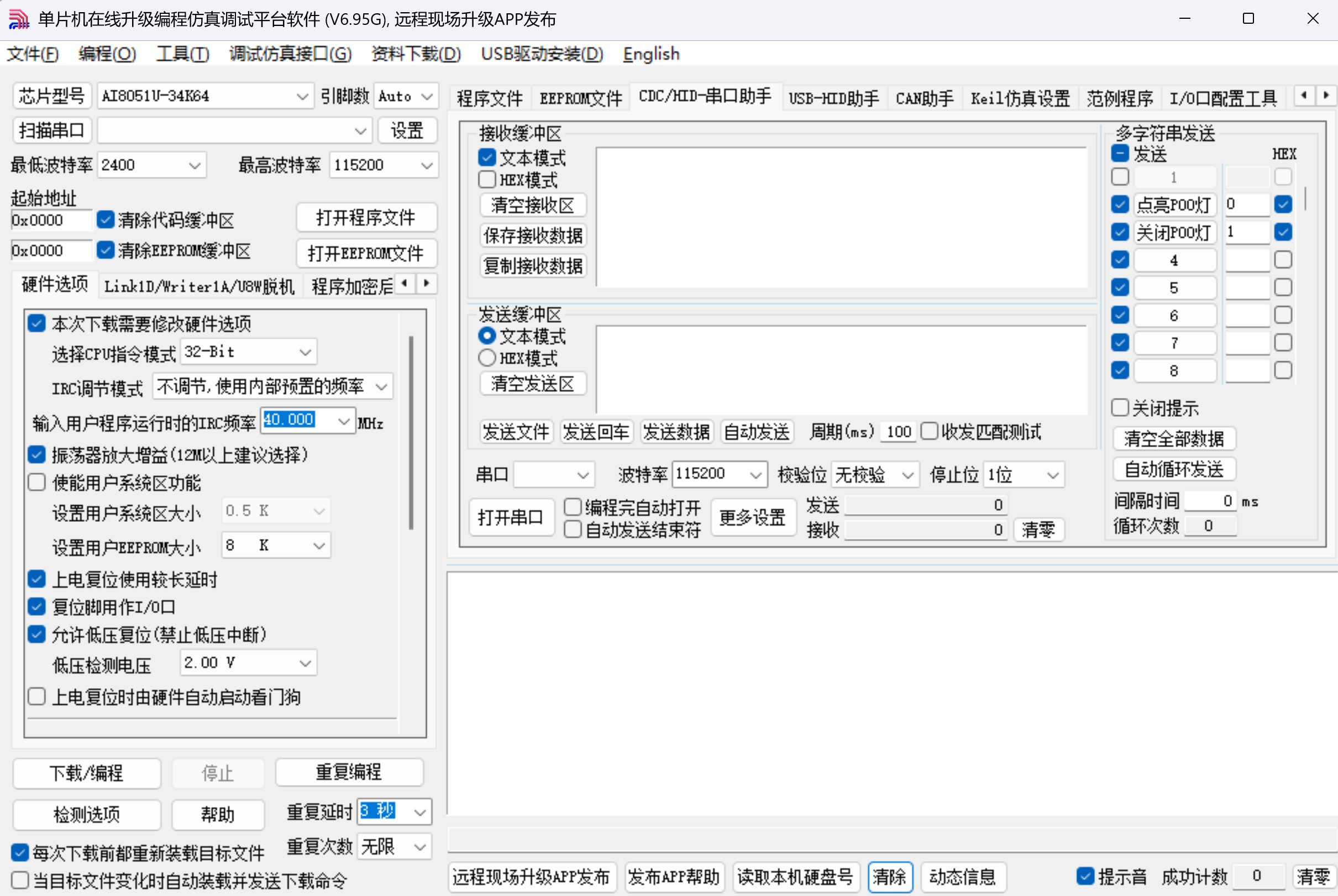

 楼主| 发表于 2025-3-6 08:47:21 | 显示全部楼层
只要你选择的 EEPROM大小 是 < 64K的,你的 IAP就改不了程序区
这规划 8K 给做EEPROM使用,64K-8K=56K, 56K的程序区,
内部有安全保护机制,你自己改不了自己的用户程序区

我补充问一下    32g12k128      设置epprom超80k  占用了程序入口    这个80k 全都操作了会怎么样
25432
 楼主| 发表于 2025-12-8 22:52:54 | 显示全部楼层
128K- 80K = 48K, 没有占据 程序入口
