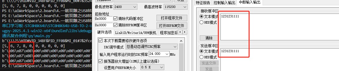

发表于 2025-3-23 10:59:04 来自手机 | 显示全部楼层
xxkj2010 发表于 2025-3-23 10:41
HidLibrary
你用的是hidspi?可以正常通讯吗?
就是上面那个Python脚本,可以通讯 但是少一个字节,注意要选PATH2
ISP可以通讯但是貌似不能选择端点,全网找不到一个好用的hid调试助手,打算自己写个。
这里不是少一个字节,是这个hidapi库,write函数第一个字节用于Report ID了,看源码介绍才发现。 [attachimg]89452[/attachimg]  详情 回复 发表于 2025-3-25 17:57
