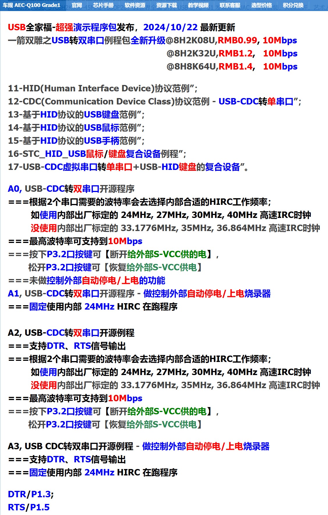

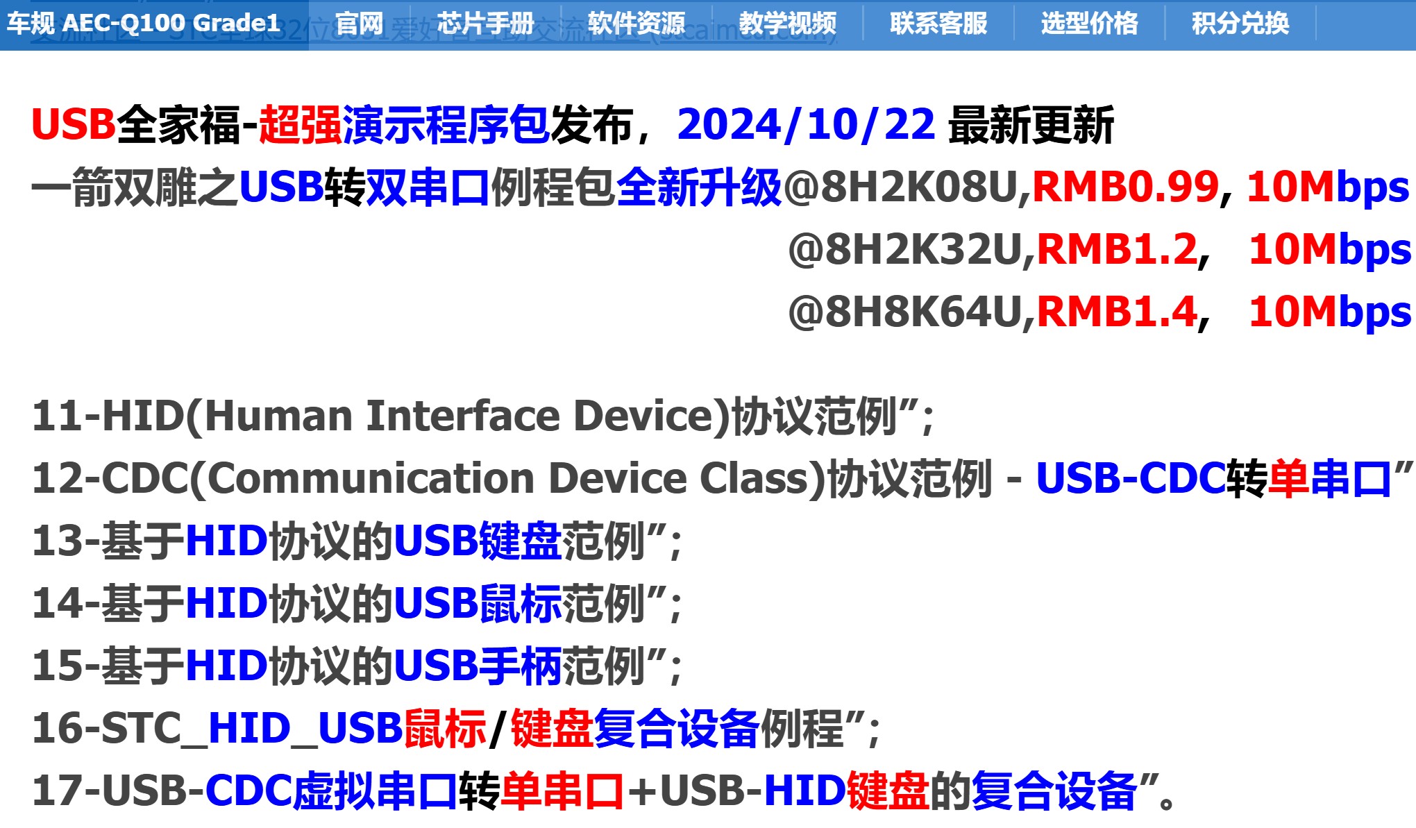

神*** 发表于 2025-3-4 20:45
可以做 HID+CDC的复合设备,就可以
或做多个 HID通信设备,就可以
意思是说,得配置成HID普通设备+HID键盘?
配置成 【USB-CDC虚拟串口通信 + HID-键盘】  详情 回复 发表于 2025-3-21 14:59

发表于 2025-3-21 14:59:41 | 显示全部楼层

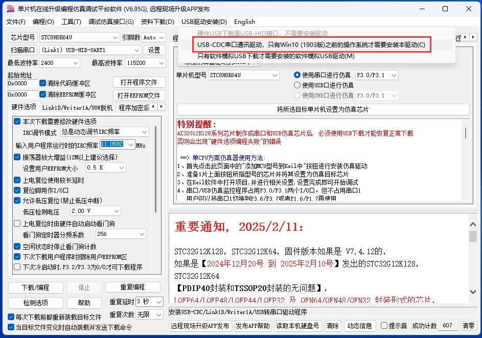

 楼主| 发表于 2025-3-21 15:03:54 | 显示全部楼层
配置成 CDC,上位机只能通过串口与键盘通讯,有点麻烦,因为CDC得安装驱动,系统win7

发表于 2025-3-21 16:56:36 | 显示全部楼层
点下这个按钮,一健安装:

 楼主| 发表于 2025-3-21 21:19:16 | 显示全部楼层
32G12*** 发表于 2025-3-21 16:56
点下这个按钮,一健安装:
这个我知道呀,只是HID来得方便
或做多个 HID通信设备,就可以
那是不是无法把STC8H配置成HID普通设备+HID虚拟键盘复用设备?
可以  详情 回复 发表于 2025-3-22 11:01
