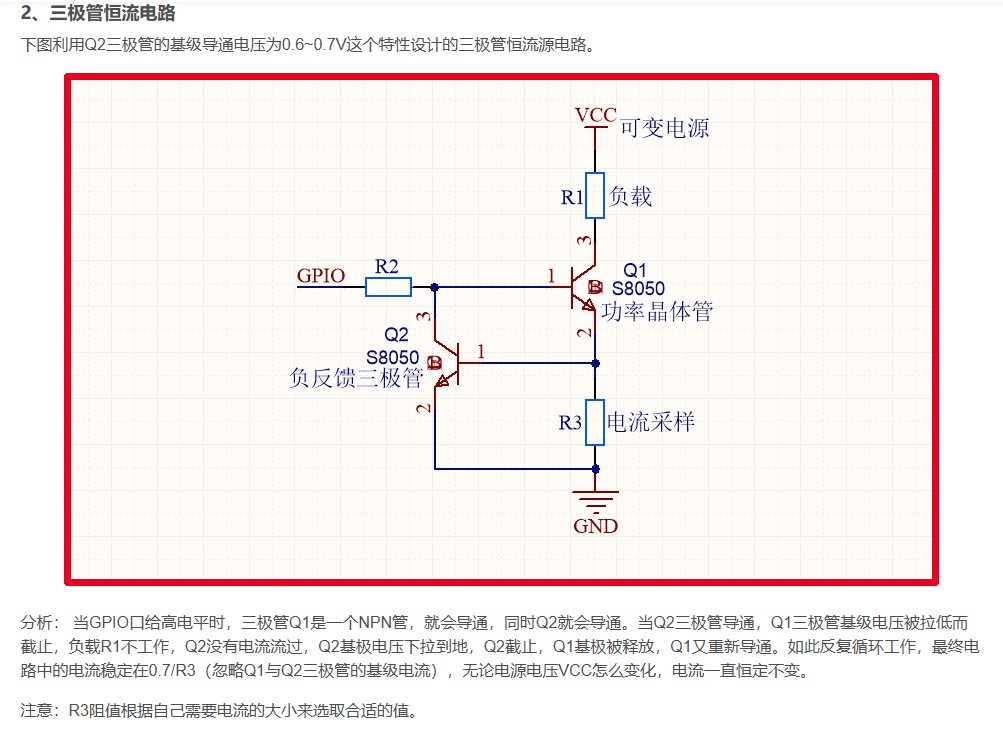

楼主: vb2002
请教大佬们,这是不是一个简单的恒流电路了

 楼主| 发表于 2025-3-18 20:35:08 | 显示全部楼层
可是我电路搭建出来.电流差蛮多哦

 楼主| 发表于 2025-3-18 20:49:28 | 显示全部楼层
我刚试了..如果小电流,可以精准恒流,电流大了以后就不行了.
如果我弄7A电流,应该改哪些参数哦?
唐工帮忙看一眼吧

发表于 2025-3-18 21:23:44 | 显示全部楼层
用运放驱动NMOS管,做可调恒流源。

 楼主| 发表于 2025-3-18 22:54:13 | 显示全部楼层
社区*** 发表于 2025-3-18 21:23
用运放驱动NMOS管,做可调恒流源。
有相应的电路图吗?
运放加mos管,是否mos一直工作在线性区内.
据说导致mos发热严重.能效损耗严重

发表于 2025-3-19 08:43:43 | 显示全部楼层
如果我弄7A电流,应该改哪些参数哦?
唐工帮 ...
用实物,仿真这玩意你也信?

发表于 2025-3-19 08:51:23 | 显示全部楼层
如果我弄7A电流,应该改哪些参数哦?
唐工帮 ...
你这2欧电阻,要想7A电流,电源至少要14V以上,

 楼主| 发表于 2025-3-19 10:42:48 | 显示全部楼层
49664*** 发表于 2025-3-19 08:43
用实物,仿真这玩意你也信?
好吧,那我整点无聊试试 实物先
