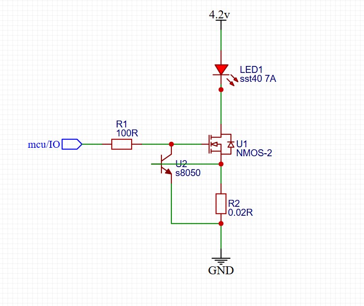

锂电池供电,  进来给到 1n5819 防反接,然后进入ME6217稳压给VOUT 输出给MCU, 这个时候MCU就恒定3V3了.只要电池电压降到3V3之前,MCU通过P33口输出给NMOS管的电压都是3V3
NMOS管输出给LED的电压应该是个大概恒定值
理论上应该是没有问题了.
如果有哪些地方需要改进的更好的,希望大佬指正.

输出电流大不大,电流太大的话电压就会变。另外电池电压变化LED电流也要变,也不恒流

大概6-15按左右
看负载
sft40 7安

唐工你好,我大概要跑7-15安电流左右哦. 三极管扛不住

mos管那一路 肯定有点变化
但是大概也能恒定电流把
比如4.2到3.8v内 变化应该不大把

Q1换MOS管,R1 0.03R ,Q2 8050

顶楼这个电路不恒流,而且MOS的负担比较大,会发热

唐工,麻烦问您一下, 我这样没问题把.
电源用的18650锂电池,  电压4.2会随着时间慢慢降低
R1 用来谐振的.. R2采样.
这样大概可以稳定恒流到多少A

电流=S8050导通电压/R2
