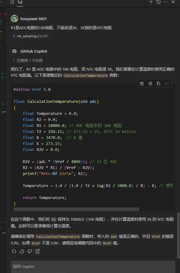

我只会看看demo,改改demo。
把问题跑给他,copilot会马上分析给出解决方法,包括添加注释,格式化代码,找出问题。
这是源代码,屠龙刀上面的NTC demo

参考电压改到5V,B值变了,NTC电阻改成5K的了,都修改了。
但是我没把计算公式里面的10K改成5K,导致算出的值一直是错的
这是AI改的
#define Vref 5.0
float CalculationTemperature(u16 adc)
    float Temperature = 0.0;
    float R2 = 0.0;
    float R1 = 10000.0; // ADC 电路中的 10K 电阻
    float T2 = 298.15; // 273.15 + 25, 25°C in Kelvin
    float B = 3470.0;  // B 值
    float K = 273.15;
    float R2V = 0.0;
    R2V = (adc * (Vref / 4096)); // 12 位 ADC
    R2 = (R2V * R1) / (Vref - R2V);
    printf("Rntc=%f Ω\r\n", R2);
    Temperature = 1.0 / (1.0 / T2 + log(R2 / 5000.0) / B) - K; // 使用 5K NTC 电阻
    return Temperature;
最后测试,计算结果正确
