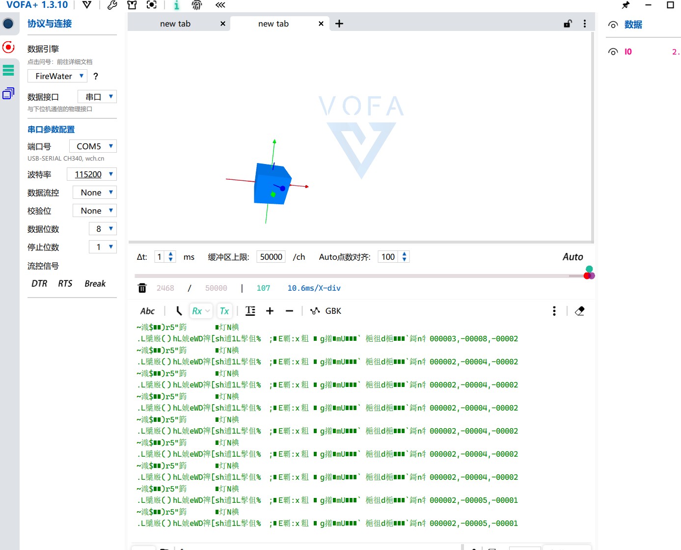

这是串口助手接收到消息

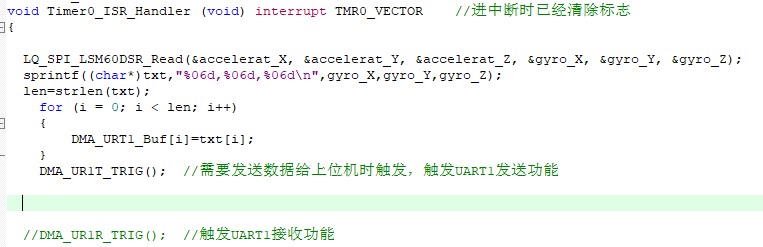

这是我写的程序(主函数while循环中没有任务),只有tim0中断和dma_uart

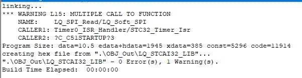

程序编译后有一个警告,但是我感觉应该不是这个原因

数字看起来是正确的,中文编码的问题?换AI ISP的串口助手试试呢?

用过了,也是有乱码,不清楚原因
