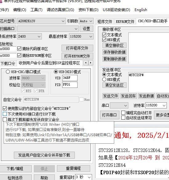

接昨天的问题用hid方式下载的单片机连接电脑时电脑没有反应 - ISP下载/做自己的ISP 国芯技术交流网站 - AI32位8051交流社区,我在APP上安装了 屏幕截图 2025-02-24 155125.png 这个驱动后,app已经可以显示HID1 USB-WRITER了,但是说固件是7.4.12U我无法下载程序,然后我就接上了LINK1D,把LINK1D设置为主控芯片后 屏幕截图 2025-02-24 155435.png 点这个或者我连接单片机下载程序都会出现 屏幕截图 2025-02-24 155726.png (看教程不是说会自动下载吗),我按下link1d的key1和key2,就会提示单片机型号选择错误,如果按下单片机的电源按钮只是供电指示灯变暗了一点(不连link1d是会灭的),请问是什么原因,我怎么才能把程序下载进去

这项勾选了吗?就是第2给,有的话去掉

谢谢谢谢,终于解决了
