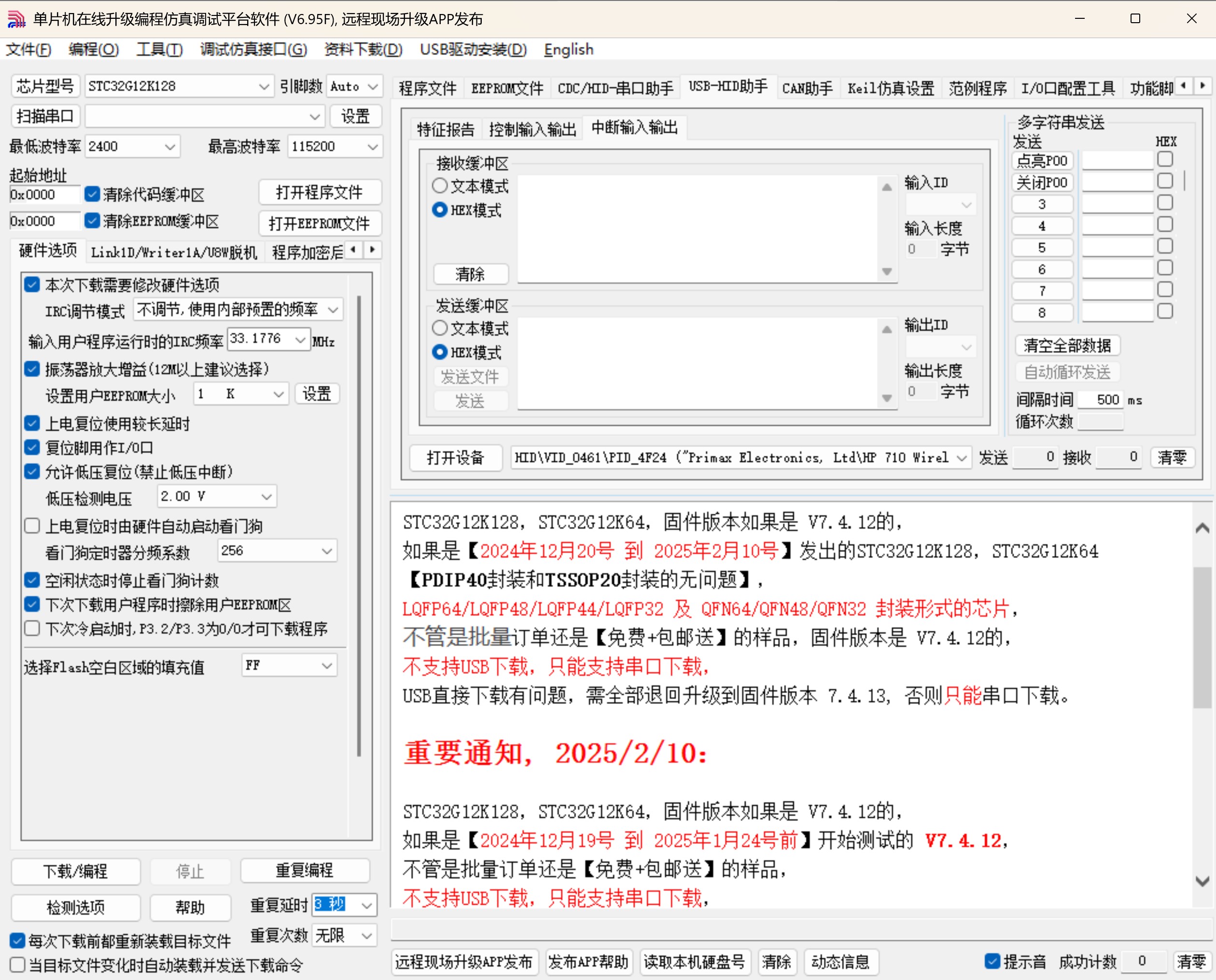

发表于 2025-2-23 19:35:23 | 显示全部楼层
STC32G12K128出厂自带 USB-HID下载程序,但有一段时间是错了
请先使用最新的 ISP 软件
深圳国芯人工智能有限公司-工具软件
重要通知, 2025/2/11:
STC32G12K128,STC32G12K64,固件版本如果是 V7.4.12的,
如果是【2024年12月20号 到 2025年2月10号】发出的STC32G12K128,STC32G12K64
PDIP40封装和TSSOP20封装的无问题】,
LQFP64/LQFP48/LQFP44/LQFP32 及 QFN64/QFN48/QFN32 封装形式的芯片
不管是批量订单还是【免费+包邮送】的样品,固件版本是 V7.4.12的,
不支持USB下载,只能支持串口下载,
USB直接下载有问题,需全部退回升级到固件版本 7.4.13, 否则只能串口下载。
重要通知, 2025/2/10:
如果是【2024年12月19号 到 2025年1月24号前】开始测试的 V7.4.12
不支持USB下载,只能支持串口下载

发表于 2025-2-23 22:47:47 | 显示全部楼层
Ja4*** 发表于 2025-2-23 21:46
好的,我有个老师说做完一个板子之后要先往单片机写入驱动程序才能使用usb接口,
我这样识别不了跟这个有 ...
正常情况下,电脑和MCU都不需要驱动。
但V7.4.12固件版本的STC32G12K128/64不支持USB下载,你需要用USB转串口检测一下你板子上的MCU的固件版本,操作方法:在ISP软件“编程”菜单下勾选“在线编程时显示芯片的固件版本号”,P3.2短接到地,给MCU上电,再点主界面上的“检测选项”按钮。
判断一下MCU的固件版本是不是V7.4.12?
