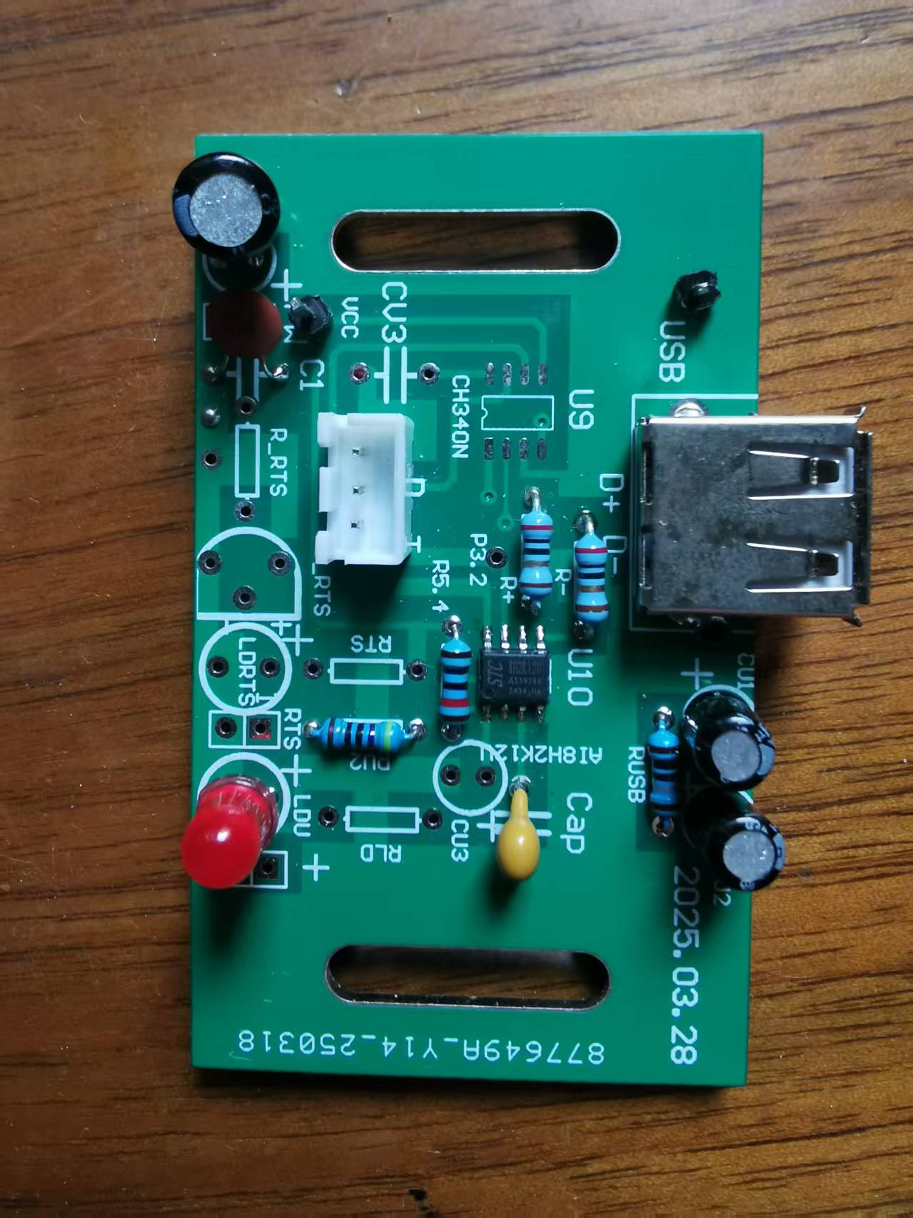

发表于 2025-9-18 13:06:10 | 显示全部楼层
发个实物照片给你看看。可选择USB口的5V给STC8H2K12U供电,这样插上USB线,在电脑的设备管理器下的端口就能看到增加的COM口。设备SIP3连接,经测试通讯没有问题! 截图202509181305489680.jpg

发表于 2025-9-19 22:01:17 | 显示全部楼层
STC8H2K12U的1脚为什么悬空?
最好通过10K电阻接VCC。
USB电容我用的是1微法。
两个USB电阻是22欧姆。
你的其他电路我就不分析了,
只是对STC8H2K12U相关的不同说明。

 楼主| 发表于 2025-9-20 10:30:13 | 显示全部楼层
lg*** 发表于 2025-9-19 22:01
STC8H2K12U的1脚为什么悬空?
最好通过10K电阻接VCC。
USB电容我用的是1微法。
1脚是复位脚,以前我也是加上拉,后来出来的芯片复位脚可以作为IO口用,再加上内部有高可靠复位,就没再放外部上拉了
USB的电容我刚开始也感觉放1uF好点,不过看官方资料用的是0.1uF,怕和内部电路有关系,就没敢改
USB那个电阻,我感觉51R以内用多少影响不是很大,阻值相同就行,10R、22R、33R,有哪个用哪个
