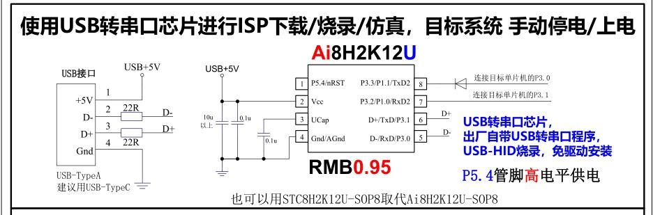

我是将芯片焊道转接板上,按照手册上的电路,焊了一个

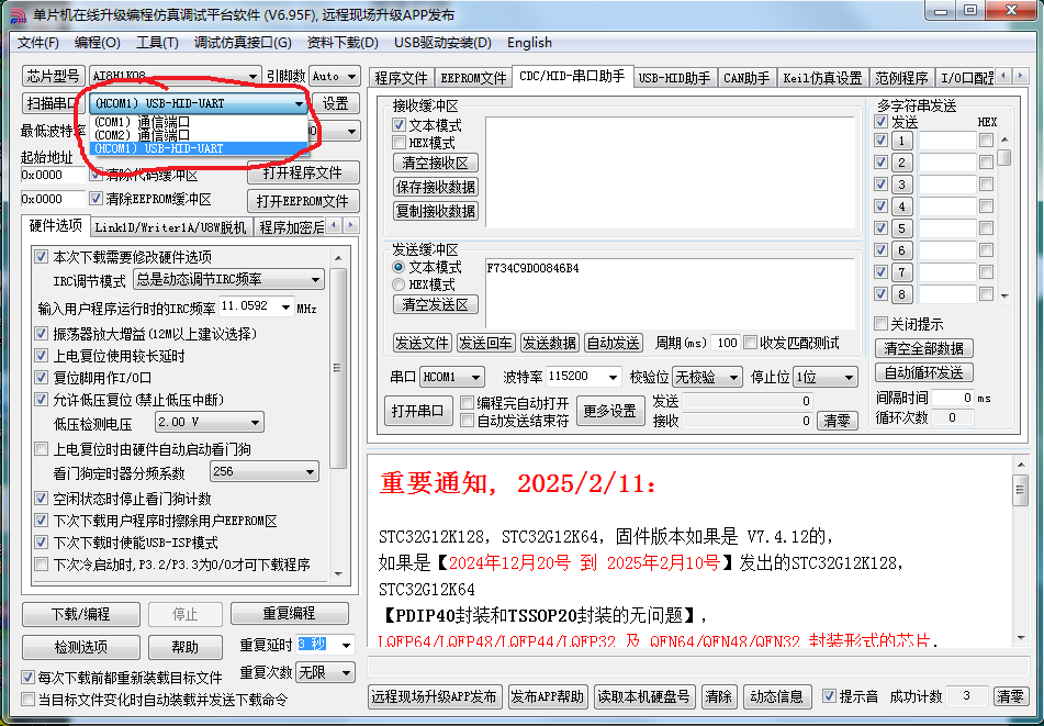

插电脑上后只能识别CDC-HID不能是被为COM口

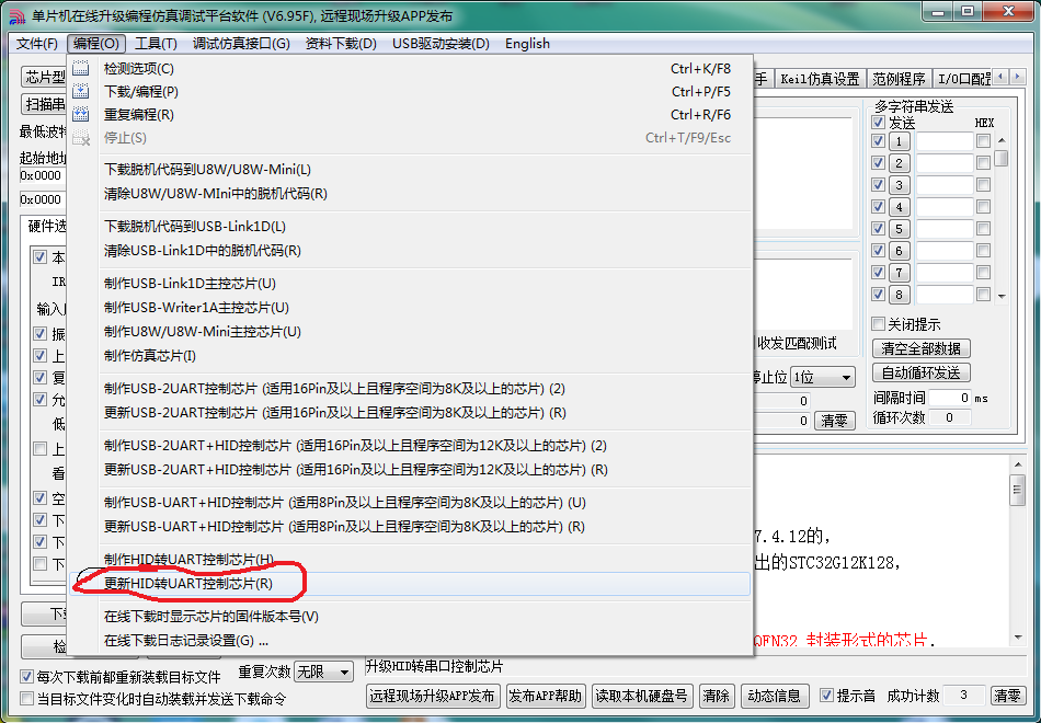

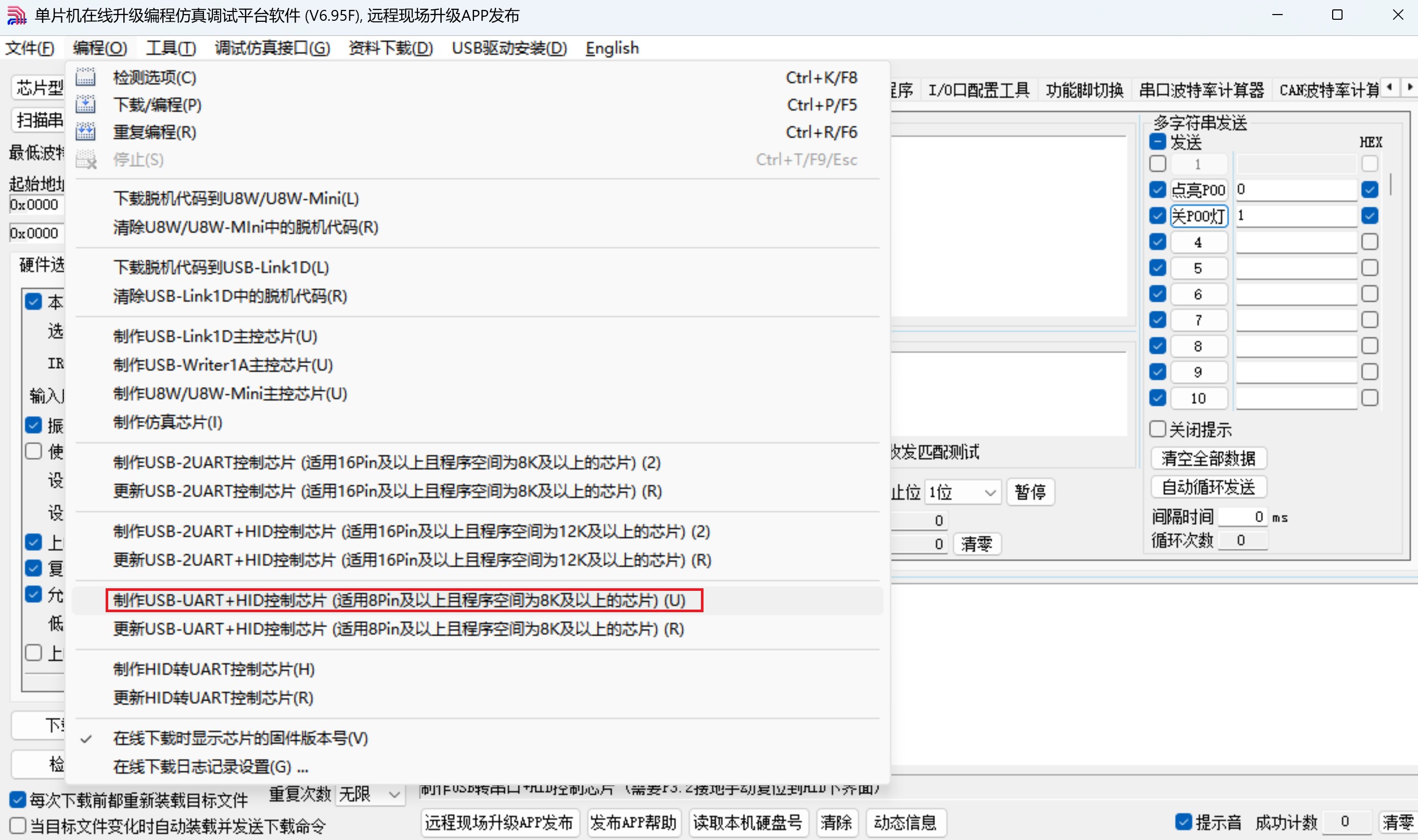

我点编程那里,更新了一下HID转UART,可以被更新
更新后ISP软件里可以识别出来一个HCOM串口

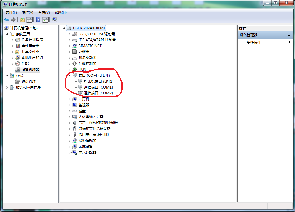

但是,问题来了。。。他只能在AIISP里识别,无法被别的软件识别
电脑的设备管理器中也无法识别到这个HCOM串口

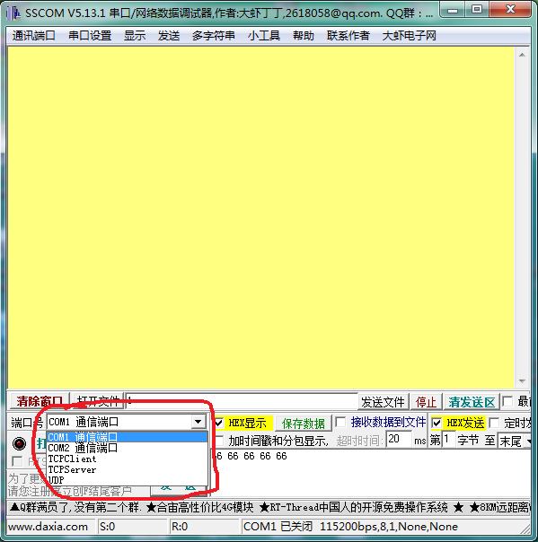

发表于 2025-2-22 15:46:06 | 显示全部楼层

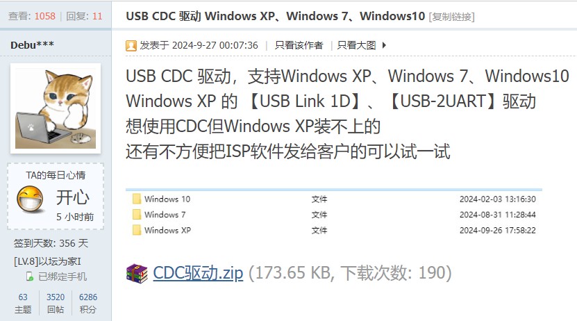

win7系统需安装驱动,win10不用,hid免驱的。
制作也不对要带USB-UART的

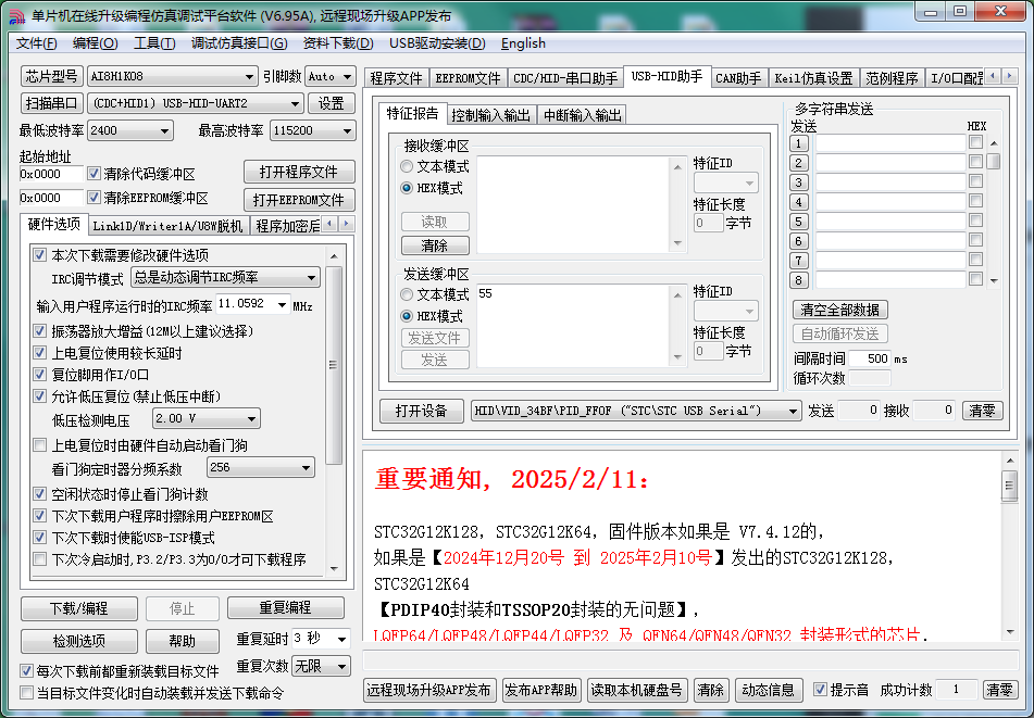

AI8H2K12U-SOP8/STC8H2K12U-SOP8,
出厂自带 【USB-CDC转串口 + USB-HID转串口】程序
如以被破坏,重新制作下

WIN7 得装CDC驱动wunai

只是烧录,默认走的 USB-HID转串口,WIN7也不需要装驱动

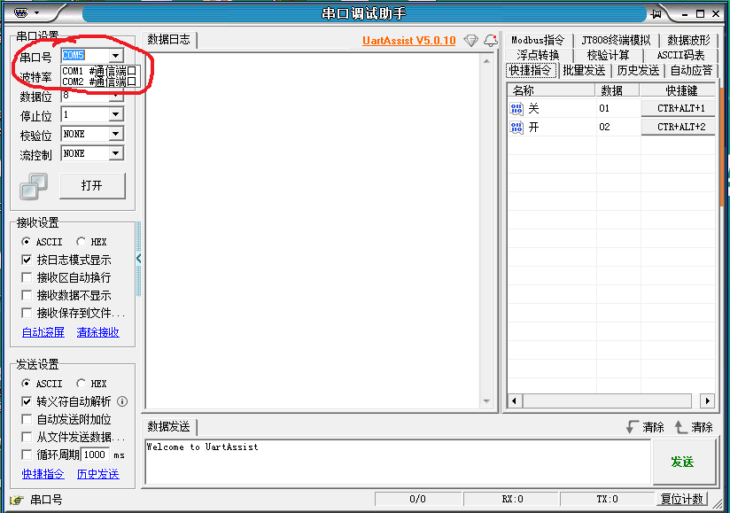

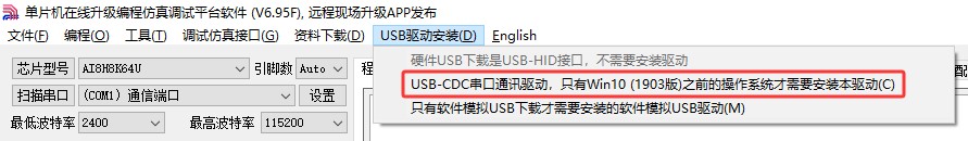

13944
发表于 2025-2-22 19:04:58 | 显示全部楼层
安装win7驱动,更新ISP软件
Win7 CDC驱动:
ISP软件直接安装:
或手动安装:
https://www.stcaimcu.com/forum.php?mod=viewthread&tid=10990
最新版(20250222)AI ISP软件:
AIapp-ISP-V6.95F 版(点击下载)

发表于 2025-2-22 22:09:21 | 显示全部楼层

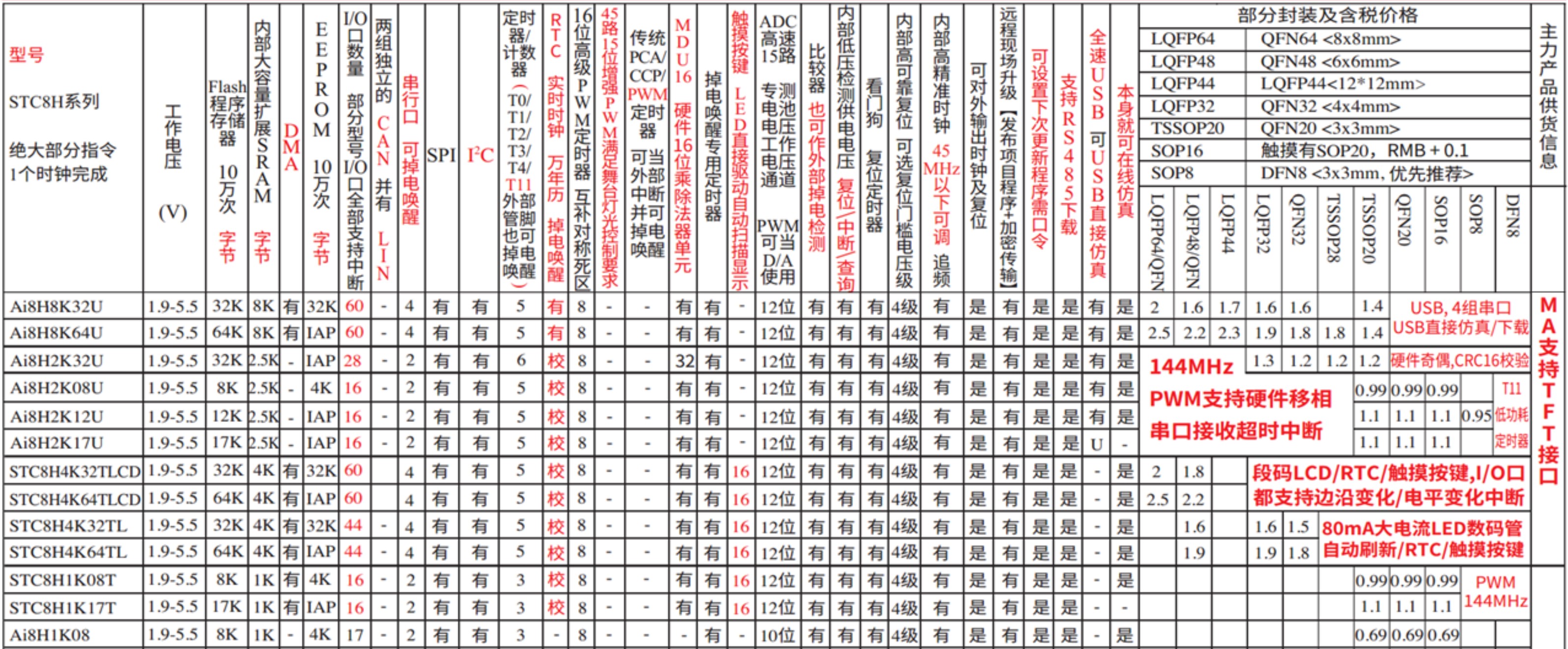

8H2K12U除了RMB0.95价格优势,
性能方面也很有优势啊,波特率支持6Mbps甚至10Mbps了。

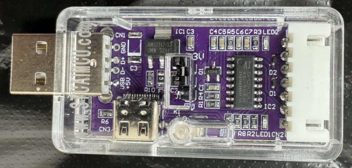

发表于 2025-3-3 11:58:30 | 显示全部楼层

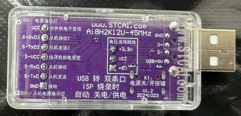

也可以直接买:USB转双串口@AI8H2K12UV1.1
带壳,含税4.1元
  • 打卡总天数:316
