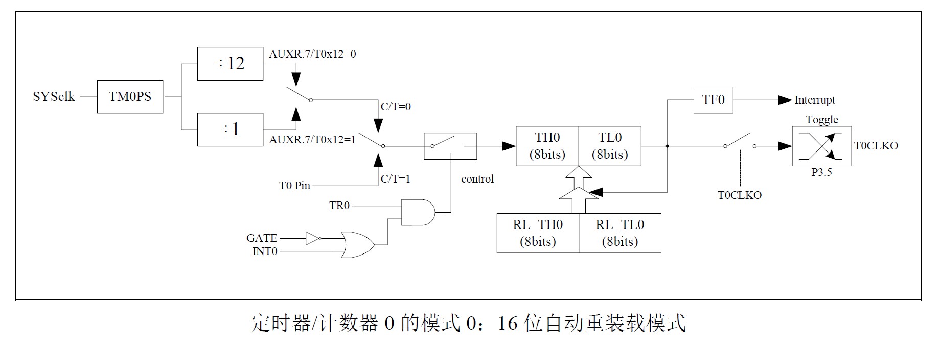

发表于 2025-3-12 18:47:27 | 显示全部楼层
AI8051U定时器解读:定时器0 16位自动重装模式
SYSclk:系统时钟,可以通过SPI下载时配置。
TM0PS: 时钟分频寄存器 给定时器分配一个时钟频率,
AUXR: 在TM0PS分频后,可通过这个AUXR选择12分频或不分频
12T 模式,每 12 个时钟加 1,与传统 8051 单片机相同;T0x12=0,T0 工作在 12T 模式;
1T 模式,每个时钟加 1,速度是传统 8051 单片机的 12 倍。T0x12=1,T0 工作在 1T 模式。
C/T:可以配置为系统内部时钟计数或外部脉冲输入
C/T=0:多路开关连接到系统时钟的分频输出,T0 对内部系统时钟计数,工作在定时方式。
C/T=1:多路开关连接到外部脉冲输入 P3.4/T0,T0 工作在计数方式。
GATE=0(TMOD.3)时,如 TR0=1,则定时器计数。
GATE=1 时,允许由外部输入 INT0 控制定时器 0,可实现脉宽测量。
control:这个图内的开关,前面每来一次脉冲闭合一次,
定时器0是一个16位的计
定时器 0 有两个隐藏的寄存器 RL_TH0 和 RL_TL0。
RL_TH0 与 TH0 共有同一个地址,RL_TL0 与 TL0 共有同一个地址。
当 TR0=0 即定时器 / 计数器 0 被禁止工作时,对 TL0 写入的内容会同时写入 RL_TL0,对 TH0 写入的内容也会同时写入 RL_TH0。
当 TR0=1 即定时器 / 计数器 0 被允许工作时,对 TL0 写入内容,实际上是写入隐藏的寄存器 RL_TL0 中;对 TH0 写入内容,实际上是写入隐藏的寄存器 RL_TH0,
这样可实现 16 位重装载定时器。
当读 TH0 和 TL0 的内容时,所读的是 TH0 和 TL0 的内容,而非 RL_TH0 和 RL_TL0 的内容

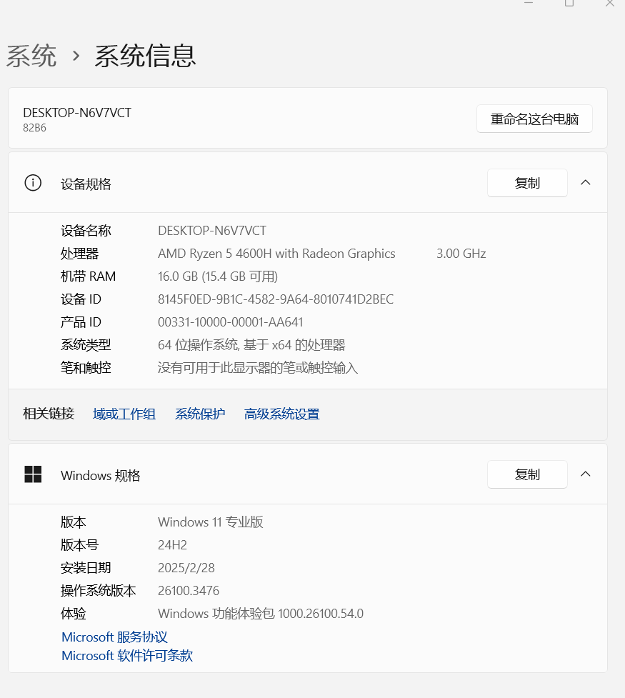

发表于 2025-3-15 23:16:27 | 显示全部楼层
Ai8051U实验箱 程序下载问题
感谢STC官方提供的Ai8051U实验箱
收到Ai8051U实验箱,本来想下载几个程序进去折腾一下。
但是意外发生了,我发现好像程序无法下载。
可以通过USB转串口的方式下载程序,但是不能直接通过USB下载。
之前擎天柱开发板,也有这个情况。通过USB下载时,无法进入USB-Writer
经过我仔细研究发现是系统问题。
我有两台电脑,一台电脑是win11的系统,还有一台电脑是win10的系统。
在win10的电脑上很容易就可以进入USB-Writer
但在win11电脑上就无法进入这个状态。有时甚至会提示无法识别USB。
但是win11这台电脑的USB功能也是正常的。难道我要考虑重新安装系统?

发表于 2025-3-17 09:38:34 | 显示全部楼层
我就是用的WIN11系统,用到的每一片STC带U 的芯片USB下载都没有问题啊。你再找找原因。

发表于 2025-3-18 22:44:30 | 显示全部楼层
谢谢,确认是系统问题,重新了一个版本的系统解决了问题。
