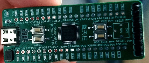

感谢STC 免费 + 包邮  提供的Ai8051U转89C52核心功能实验板
我是今年年初,无意间看到AI有推出这款芯片。感受到了国产MCU的技术发展的速度。
也非常实际感受一下这款芯片的魅力。
客服小姐姐在和我简单沟通后,便寄出了擎天柱Ai8051U转89C52核心功能实验板。
这就是我"入坑"AI8051U的起点。

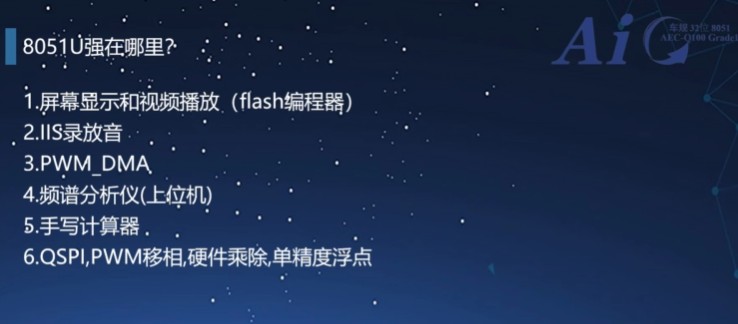

8051U深度入门:初识AI8051U
哪怕梦想让我们拼的遍体鳞伤,这一次我们也要勇往直前
今天正式开始了学习之路,上面这句话让我很有感触。
很多时候,我们有了学习的热情,但却经不起时间的磨砺,如果我们一直勇往直前,终能成就更好的自己。
今天听冲哥介绍了AI8051U的强大功能。我都开始想像自己学会之后的各种炫技了。
最让我感兴趣的是,手写计算器,功放,录音功能。
由于实验箱还没发,不能测试感受,等实际东西到了,再和大家分享。

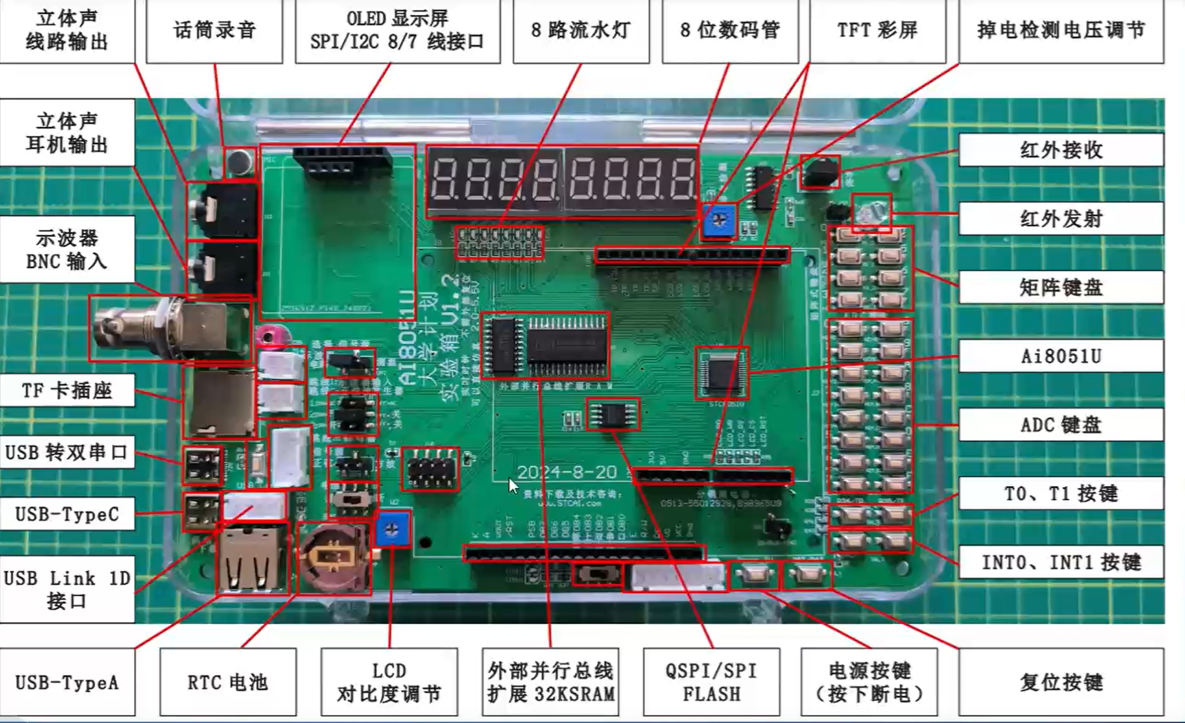

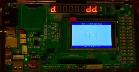

AI8051U学习打卡2
这一节的内容总结一下就三个:
1,硬件介绍
2,软件介绍
3,程序下载
硬件部分
主控芯片 • AI8051U:核心微控制器,推测为增强型8051内核单片机,支持仿真功能(可直接仿真),具备高性能和丰富外设接口。
显示与交互模块
1.OLED显示屏:用于图形或文本显示,低功耗。
2.TFT彩屏:彩色触摸屏,支持更复杂的界面交互。
3.8位数码管:显示数字或简单字符,常用于基础实验(如计数器、时钟)。
4.LCD显示屏:可能为字符型液晶,用于基本信息显示。
输入与输出设备
1.矩阵键盘:多按键输入,适合菜单操作或密码输入实验。
2.T0、T1按键:独立按键,可能用于中断触发或功能选择。
3.红外接收与发射:支持红外遥控通信(如家电控制实验)。
4.立体声话筒录音 & 耳机输出:音频输入/输出功能,可用于语音处理或播放。
5.线路输出(Line Out):音频信号输出接口。    通信与扩展接口 1.SPI/I2C接口:连接传感器、存储器等外设(如OLED、EEPROM)。
2.USB转双串口:通过Type-C或Type-A接口实现串行通信和程序下载。 3.QSPI/SPI总线:高速数据传输,用于扩展存储或外设。
4.外部并行总线:扩展高速设备或存储器(如32K SRAM)。
5.TF卡插座:存储扩展,支持文件系统操作实验。
调试与测试功能
1.示波器BNC输入:接入外部信号进行波形观测(需配合示波器)。 2.信号源(AI):可能提供可调信号输出(如PWM、方波)。 3.ADC(模数转换):支持模拟信号采集(如温度、光强传感器)。 4.掉电检测 & 电压调节:监控电源状态,支持2.0-5.5V宽电压输入。
其他功能
实时时钟(RTC):依赖电池供电,用于时间记录功能。 • 8路流水灯:基础GPIO控制实验(如跑马灯)。 • 复位按键 & 电源按键:硬件复位和电源控制。 • 扩展32K SRAM & FLASH:外部存储扩展,支持大程序或数据存储。
软件部分和程序下载和之前的STC89C52类似,新增了一个USB下载功能。

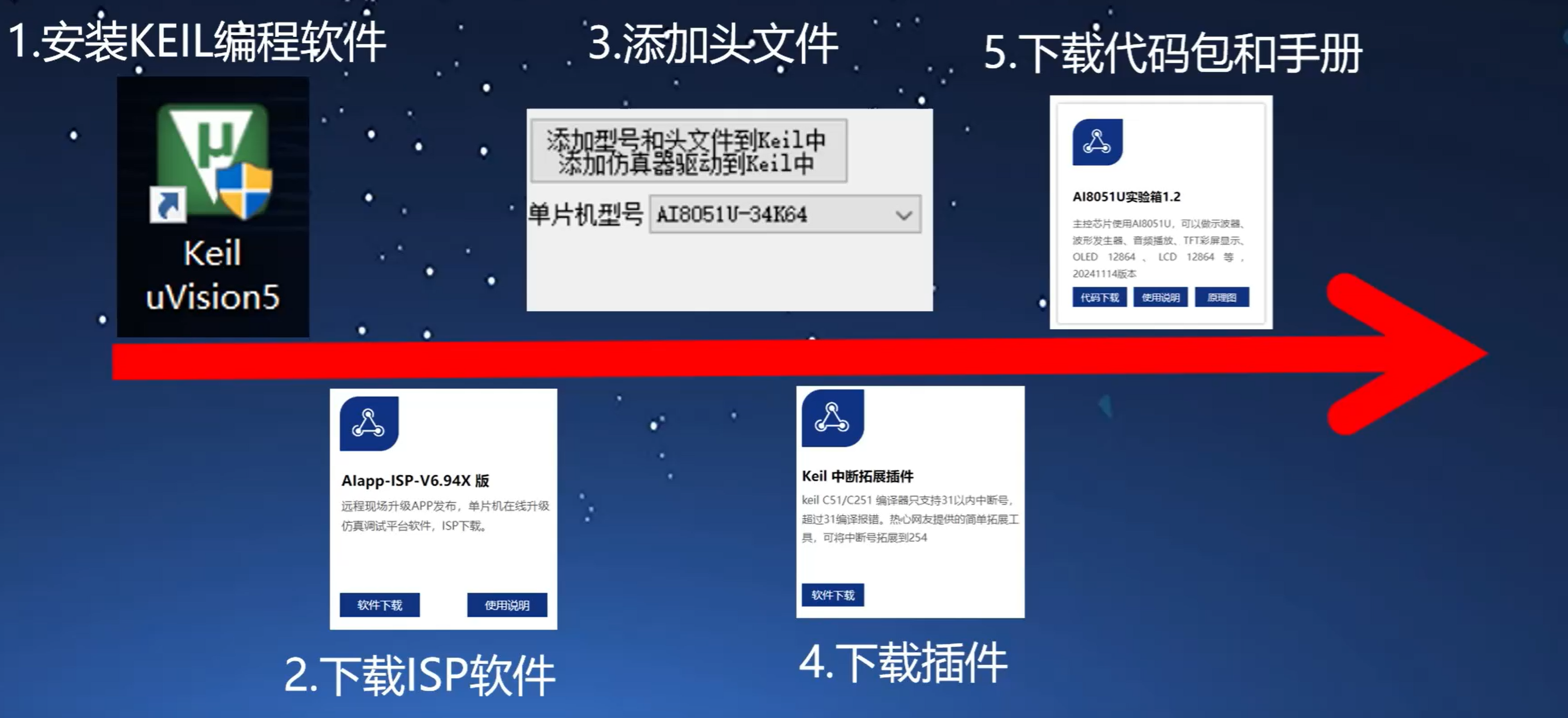

接下来说一下本次视频的内容,及碰到的问题。
AI8051U教学视频第三集,主要内容总结下来就三点。
一,新建工程
二,写代码
三,输出烧录文件,下载程序

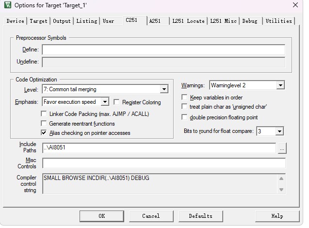

新建工程后要先设配置一下开发环境,头文件路径
这个按文件配置就行,我今天碰到的问题是,在新建工程时,如果选用AI3051U-32bit.  KEIL找不到系统头文件。
如果选用AI3051U-8bit.则没问题。
解决方法,自已去ISP里面下载头文件,并在C251里面配置路径。
写代码这一块就不多说了,需要花时间打磨。总体来说和89C52差不多。 区别是要先配置IO. STC89C52不用配置。

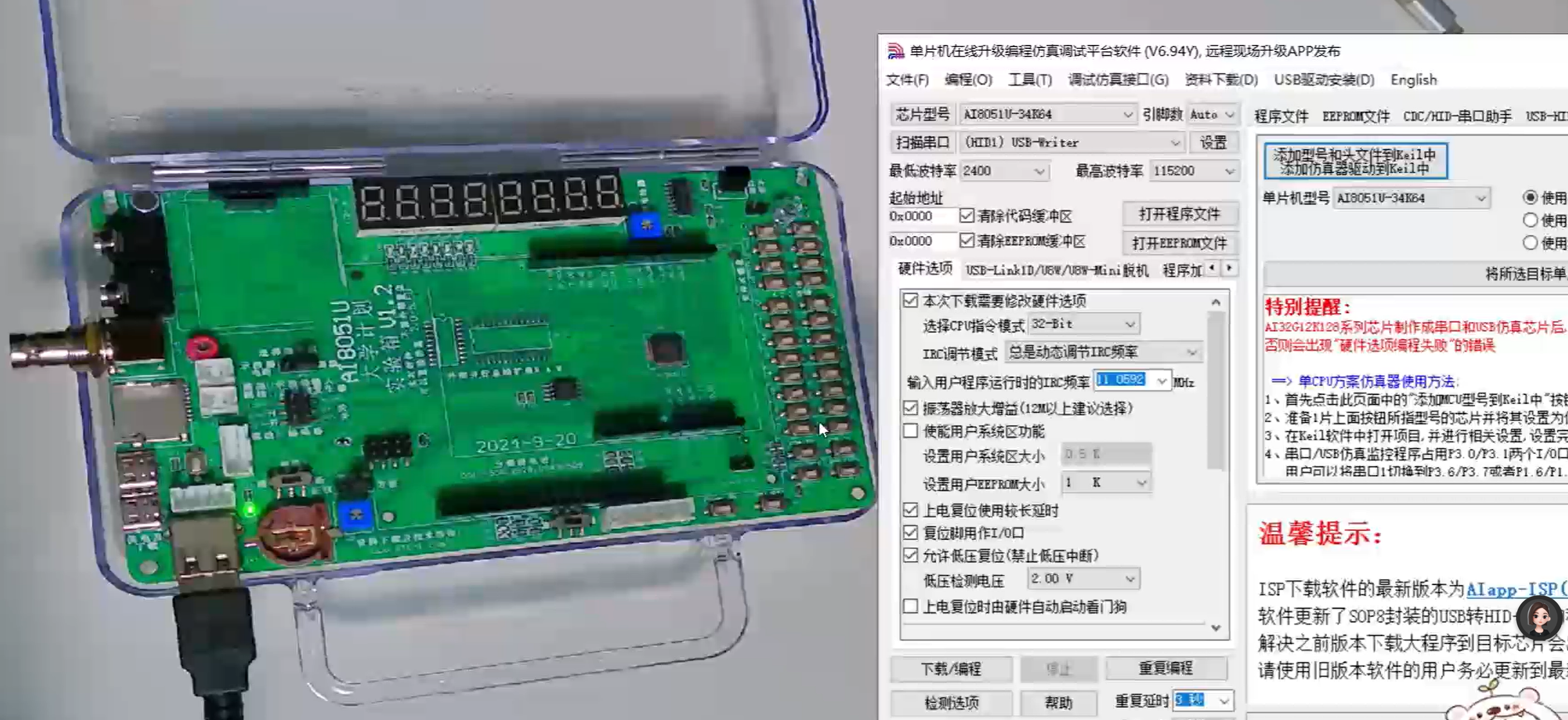

程序下载我是通过USB下载,刚开始很难成功的进入USB-Writer
后来总结了一个方法,在带电的情况下,先按住P32,长按不松手。再按一下POWER键。点按一下就行。100%能进入USB下载。

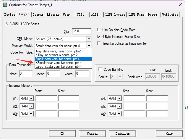

发表于 2025-3-2 20:57:44 | 显示全部楼层
学习Ai8051U四,不掉电USB下载
移值官方的的USB不掉电下载程序,代码能编译成功,也能通过USB下载,但是程序现象和代码不一样
我目前暂没有官方的开发板,直接买了一颗DIP的AI8051U,放到了之前的普中开发板上。
可能是电路硬件问题,目前没办法达到和官方演示一样的效果。
  1. #include <AI8051_32BIT.H>
  2. #include "stc32_stc8_usb.h"
  3. /*定义的三个 char* 类型的指针变量*/
  4. char *USER_DEVICEDESC = NULL;
  5. char *USER_PRODUCTDESC = NULL;
  6. char *USER_STCISPCMD = "@STCISP#";
  7. void main()
  8.     {
  9.
  10.     P_SW2 |=0X80;//使能访问XFR
  11.
  12.         P0M0 = 0xff; P0M1 = 0x00; //P0设为准双向口
  13.
  14.     usb_init();//初始化USB
  15.     IE2 |=0X80;//充许USB中断
  16.     EA=1;      //开总中断
  17.
  18.     while (DeviceState != DEVSTATE_CONFIGURED);  //等待USB完成配置
  19.
  20.     while(1)
  21.     {
  22.         if (bUsbOutReady)
  23.         {
  24.            USB_SendData(UsbOutBuffer,OutNumber);   //发送数据缓冲区
  25.
  26.             usb_OUT_done();
  27.         }
  28.     P0=0x02;
  29.     }
  30. }
代码中定义的是亮第二颗指示灯。实际上全部点亮了

经过一天的研究,发现是软件设置问题。
如下图示,Memory Model:一定要选择:XSmall
选其它选项,系統不会有任何报错问题,但程序就是不能正确运行。
MEMORY MODEL(内存模式)是用于设置程序和数据在单片机内存中的存储方式和分配策略的参数。不同的内存模式会影响变量的存储位置、访问速度以及代码的生成方式
