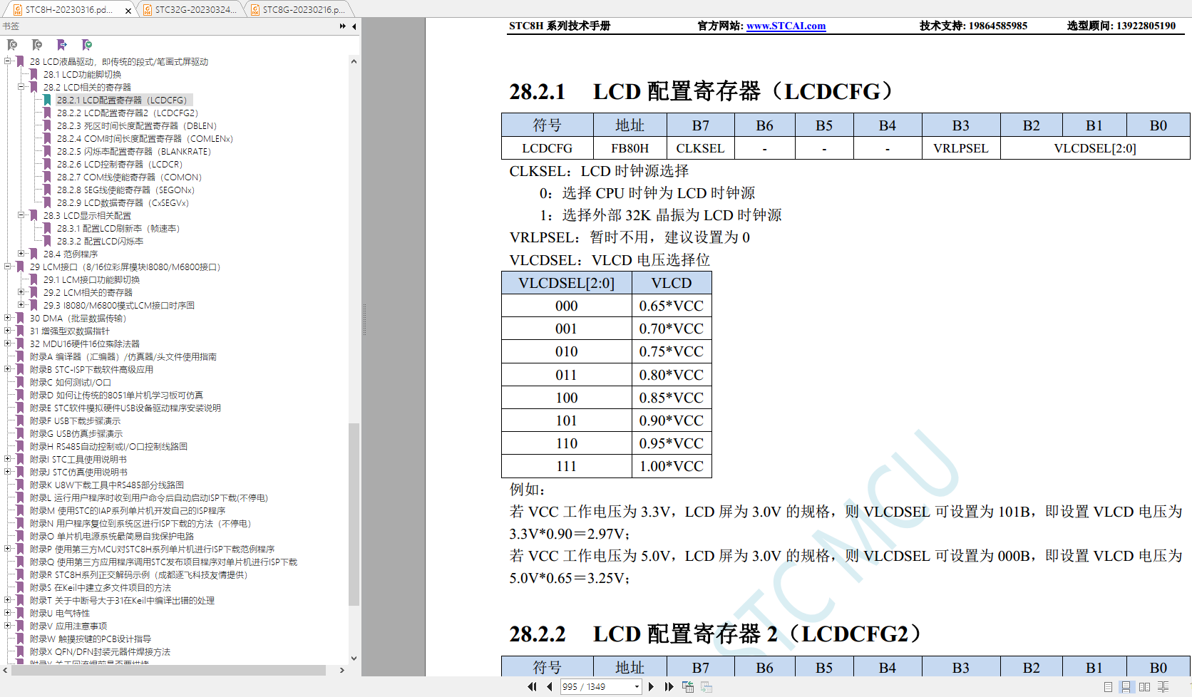

STC8H4K64TLCD内部32k晶振驱动LCD段码屏,单片机停机休眠后不...

我也深有同感,举手之劳,
增加个选择内部 那个 简单的 30K LIRC时钟的 位的事,
没规划到而已,空遗憾
25474
发表于 2023-3-30 11:24:03 | 显示全部楼层
把 LCD Driver 的 Source Clock 选择从
      {  cpu_clock,  外部crystal_32k } 改成  { 内部LIRC_30k, 外部crystal_32k }
不知是否可以适应所有需求 ?  大家决定了,我就安排改版芯片,大家先 外部挂个 32768时钟用着

 楼主| 发表于 2023-3-30 15:15:53 | 显示全部楼层
      {  cpu_clock,  外部crystal_32k } 改成  { 内部LIRC_30k,  ...
可以,这样就像rtc时钟源选择一样,内外都是低速时钟,两者都是适合驱动lcd

 楼主| 发表于 2024-5-9 21:28:34 | 显示全部楼层
i了i了,新版本的8H4K64TLCD已经支持LCD 时钟源选择内部低速 IRC
