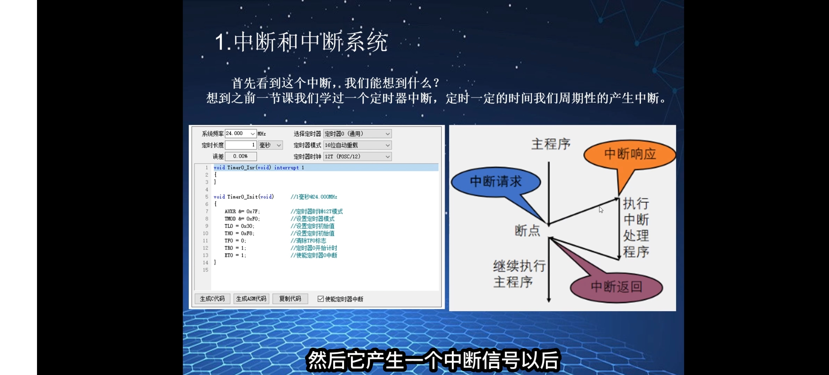

发表于 2025-2-23 20:17:55 来自手机 | 显示全部楼层
十五集 外部中断
中断就是主程序在执行时,断开直接执行其他程序,之后再回来
CPU响应级别最高的中断
stc32中断源有很多,INT0,Timer0等
外部中断:在单片机引脚上,由于外部电平变化,通过捕获这个变化,单片机内程序被打断,执行中断程序
外部中断口能用的引脚:
带INTx的,
外部中断0:
IT0 IE0 EX0 EA
外部中断1:
IT1
IE1
EX1
EA
外部中断x:2-4
中断使用参考TCON
IT0:外部中断源触发控制位
IE0,外部中断0请求标志
EX0:外部中断0中断允许位
其他查阅手册
