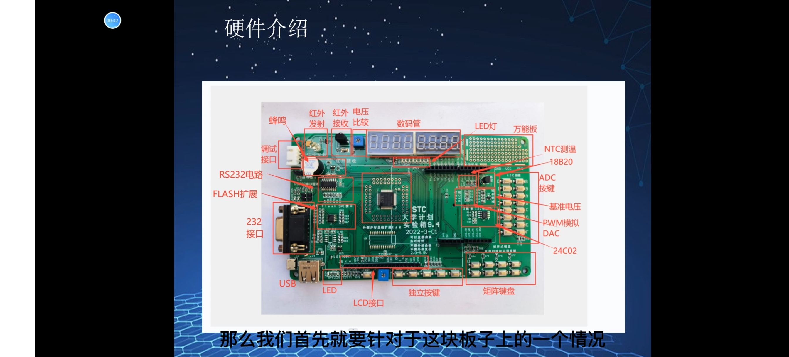

发表于 2025-2-22 07:33:35 来自手机 | 显示全部楼层
第二集,单片机的硬件,单片机最核心的是芯片,周边有红外 就像日常用的遥控器,有数码管,日常设备的数字显示等
我们在存数据的时候,一般是存到芯片外面,一旦芯片损坏,可以不会丢失数据,更换芯片即可
USB是用于下载程序和烧录

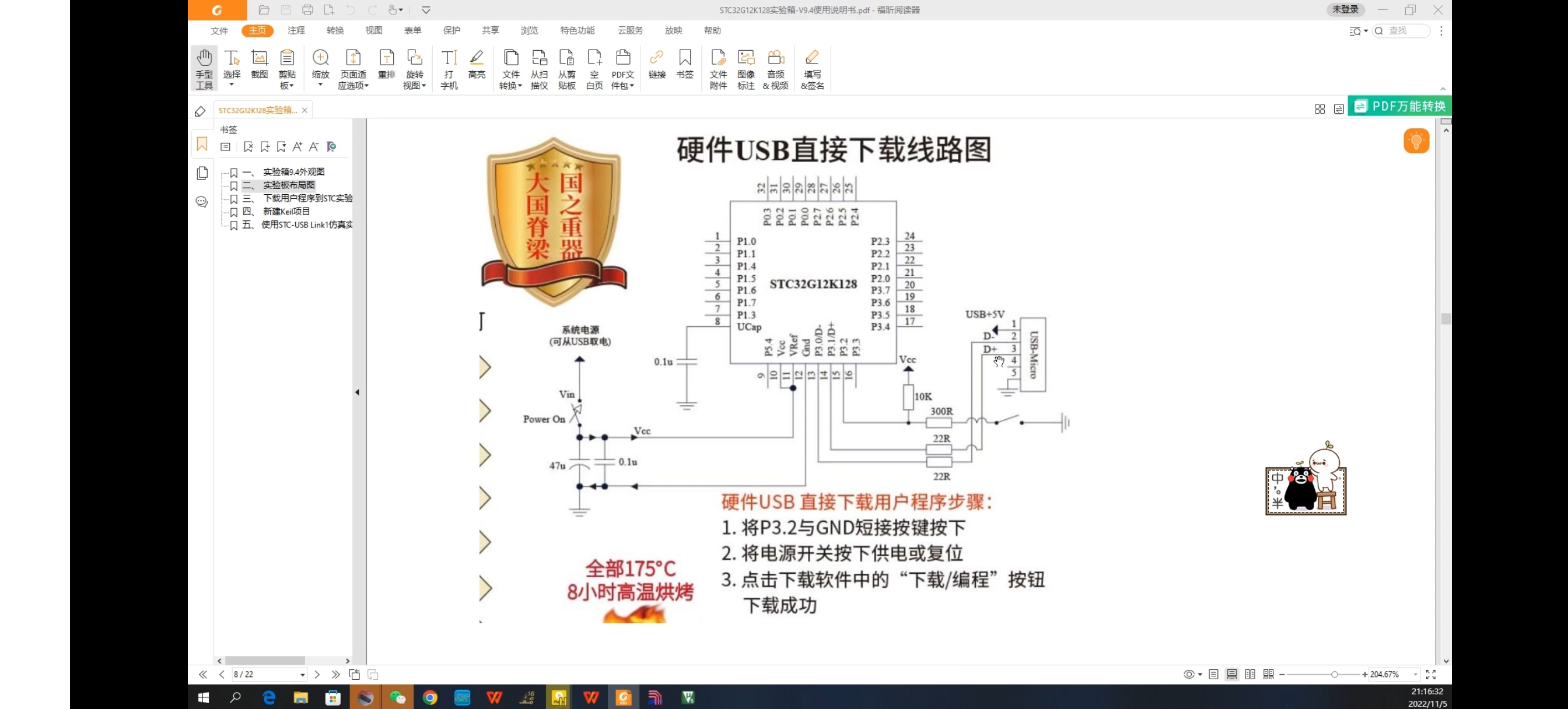

第三集
1.stc-isp下载,单片机需要这个软件才能烧录程序,实现功能,软件去stc官网就可以下载到。
2.芯片手册下载,在isp软件里面可以找到,也可以去官网。手册先看章节,或者通过标签进行快速查找。pdf阅读器右边可以进行快速搜索。
3.c251环境搭建 按照视频安装就行
4.keil5里面安装芯片文件,通过isp上面点一下,选择好路径就即可让keil5使用这个芯片。
5.最后,学习了如何通过isp软件进行程序的下载。
6.学习硬件原理图

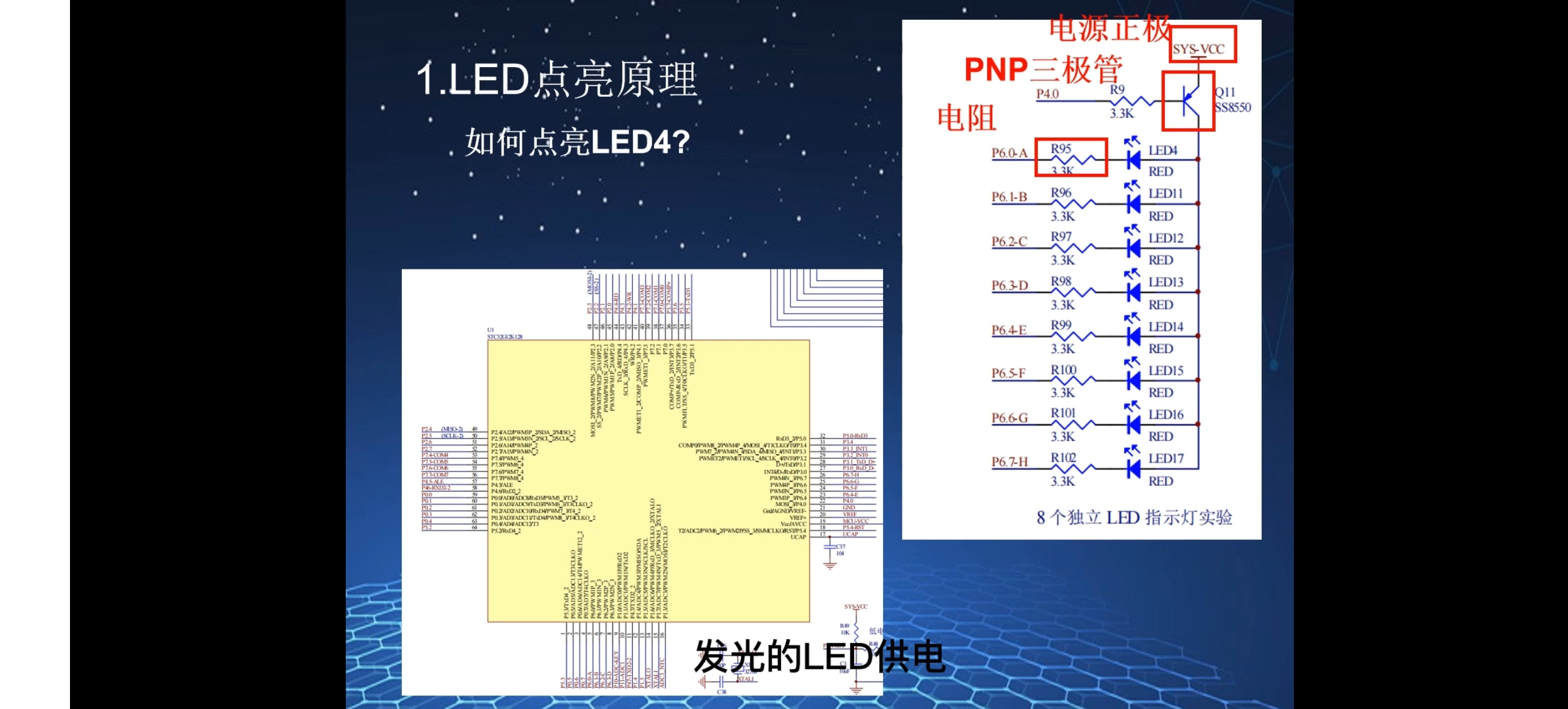

1,led点灯原理,正负极接上灯的两边,发现灯亮,另一边不咋亮。
2,输出电压为高电平 一般为1,低电平一般为0
3,观察电路图,发现P40和P60都是低电压才能亮灯。
4,用keil5写代码,复制示例代码,用isp烧录进去,灯就亮了
