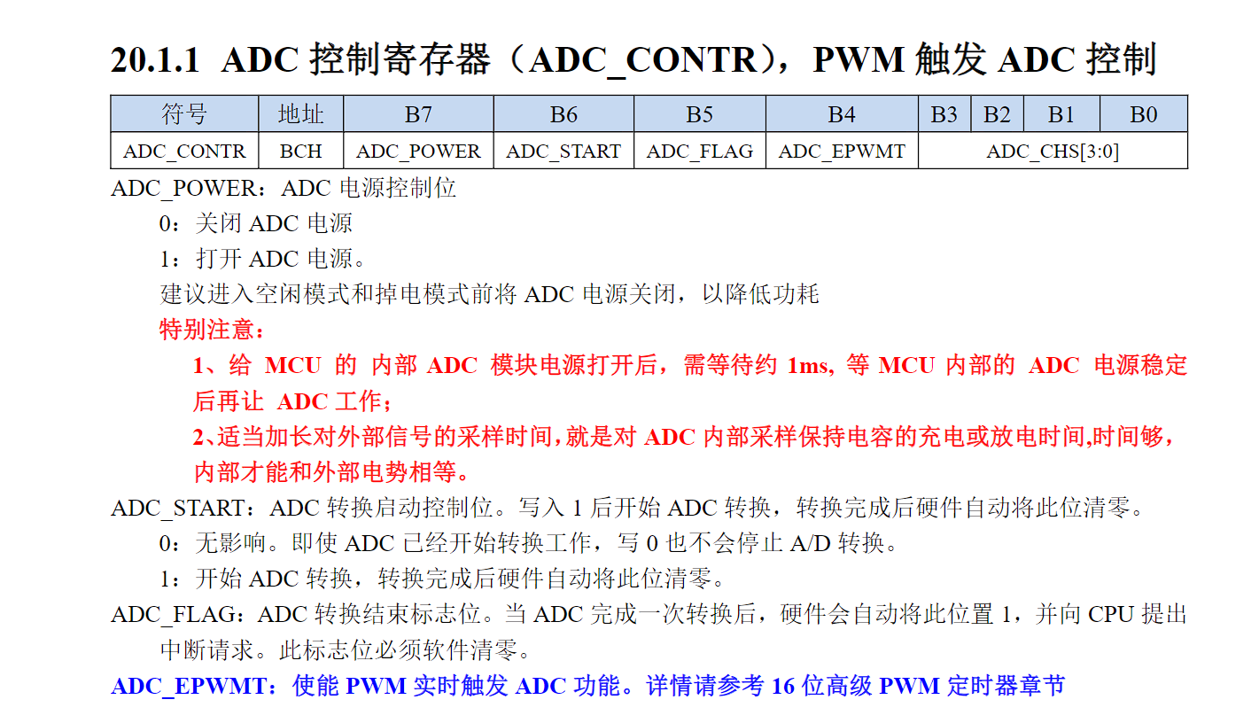

AD 采样理解 adc_pre[j]=read_adc(0xce)??
  • 打卡总天数:3
  • 最近打卡:2025-04-16 22:30:59
56
56
发表于 2025-2-20 09:14:34 | 显示全部楼层 |阅读模式
uint16_t read_adc(uint16_t adccon)
        uint8_t adc;
        ADC_CONTR |= adccon;                      //启动AD转换
        _nop_();
        _nop_();
        while (!(ADC_CONTR & 0x20));            //查询ADC完成标志
        ADC_CONTR &= ~0x20;                     //清完成标志
        u16_adcnum=ADC_RES<<4;
        adc=ADC_RESL>>4;
        u16_adcnum=u16_adcnum|adc;
        return u16_adcnum;
void avarge()//DC功率求平均值
                        adc_pre[j]=read_adc(0xce);//读取直流功率
        adc=ADC_RESL>>4;
        return u16_adcnum;   你好这句话怎么理解

看看手册吧cahan
