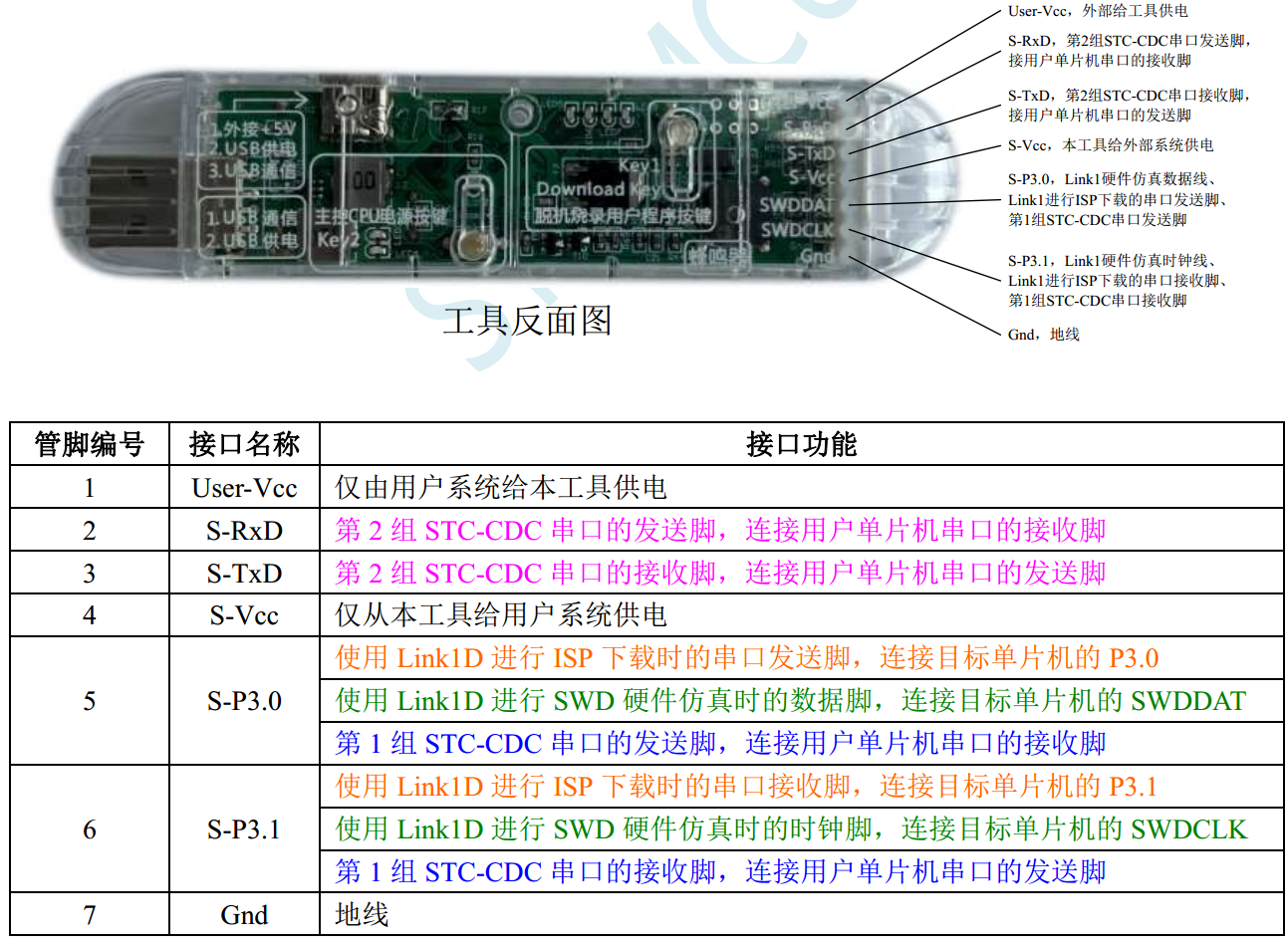

发表于 2023-3-26 16:03:11 | 显示全部楼层
梁工辛苦了,每天要坚持学习错误程序:)
能否大家坚持学习我们的正确程序
还有这种问题,你用仿真器仿真,立即就可以观察到的啊,没必要学大佬,不仿真也照样出产品
下贴我们销售部客服全部会仿真,都可以教您啊
【新提醒】用STC-USB Link1D仿真STC8系列MCU - 编译器/仿真器/ISP下载/做自己的ISP/ID号加密/程序加密后传输 国芯论坛-STC全球32位8051爱好者互助交流社区 - STC全球32位8051爱好者互助交流社区 (stcaimcu.com)
服务大众,全年无休!  详情 回复 发表于 2023-3-26 17:52

发表于 2023-3-26 16:14:30 | 显示全部楼层
STC-USB Link1D /【专业仿真器,全自动在线下载器/自动停电上电,脱机烧录器,USB转双串口工具】
你用这个仿真,实时观察到进行采样转换的是第几个通道,你那个软件错误你自己就会立即发现了
