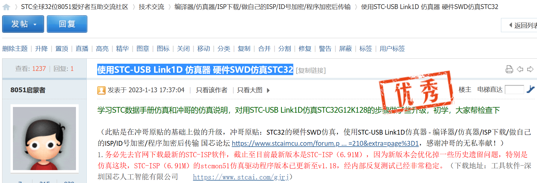

发表于 2023-3-25 07:41:36 | 显示全部楼层
直接判你你自己的问题,请使用 STC-USB Link1D 这个专业仿真工具来仿真调试,
不要在那猜

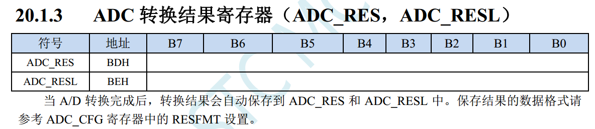

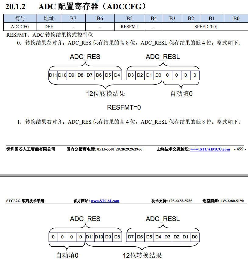

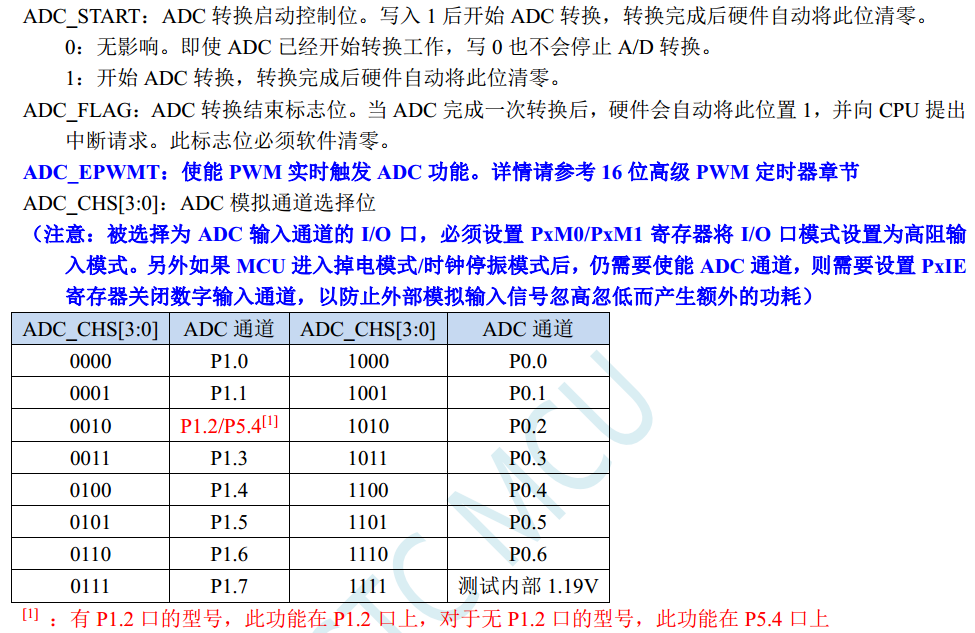

u16 READADC(u8 i)
u16 k;
                        ADC_RES=0;
                        ADC_RESL=0;
                        ADC_CONTR |= 0x08+i;
                        ADCCFG=0X02;                //低4位是时钟频率
                        ADCEXCFG=0X07;
                        ADC_CONTR |= 0x40;                      //启动AD转换
                        _nop_();
                        _nop_();
                        while (!(ADC_CONTR & 0x20));            //查询ADC完成标志
                        ADC_CONTR &= ~0x20;                     //清完成标志
                        ADC_CONTR = 0x80; //---------------------------------------------------如果少了这句,程序就会一直错
                        Delay1ms(1);
                        k=k+((WORD)ADC_RES<<4)+((WORD)ADC_RESL>>4);
return k;
ADC_CONTR = 0x80;这句在程序上电初始化的时候就已经写过了,但是上面这个函数,读一遍之后,末尾如果不再次打开电源位,读出来的结果在5次后就都是错的
