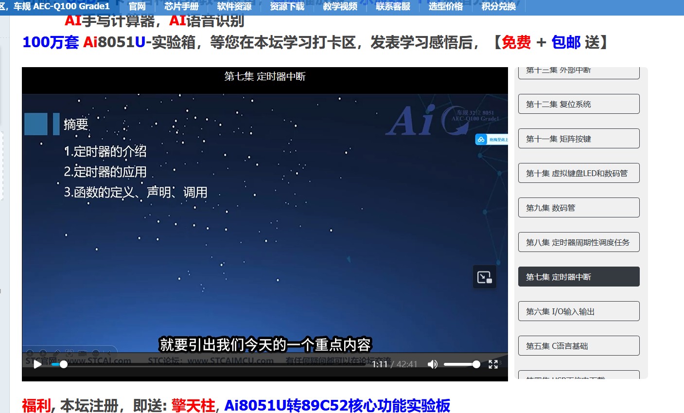

发表于 2025-2-22 16:46:58 | 显示全部楼层
木*** 发表于 2025-2-22 16:35
第7集  定时器中断学习
解决单核同一时间只能运行1个指令,上一节课中,等待按钮松开的过程使用的是while死 ...
在isp软件中 定时器计算器
选择时钟评率24M,下载的时钟评率也选择24M,时钟评率一定要对应
使用24位自动重载定时器(8位预分频,16位自动重装载)
定时器时钟选择12T
勾上 使能定时器中断
生成的定时器初始化函数在main函数里,while循环之前执行。然后尽量在总中断EA=1之前。
中断执行函数放到main之后
中断函数里面的代码是按配置的定时器周期性运行
