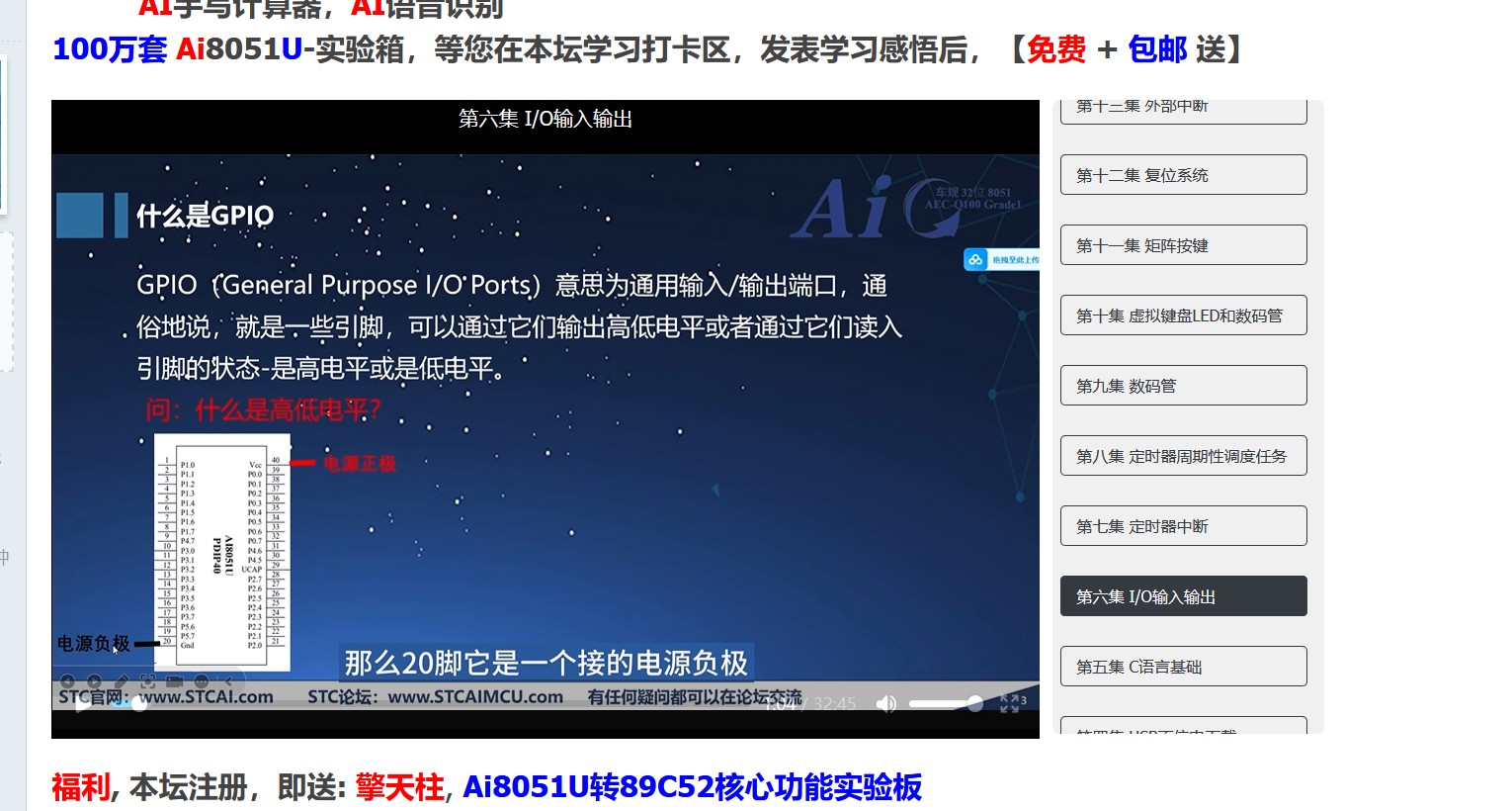

木*** 发表于 2025-2-22 15:37
第七集    学习STC AI8051U的IO输入输出
高电平就是接近vcc电压的电平,用逻辑1表示
PnM0  PnM1
0        0       准双向口
0        1       推完输出
1        0       高阻输入
1        1       开漏模式
