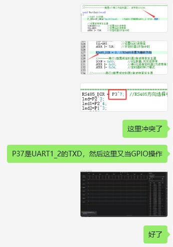

串口1切换失效,只能P_SW1=00;有效,P_SW1=0X40;切换不成功

发表于 2025-2-13 17:14:26 | 显示全部楼层
P_SW1=0x40,串口切换到P36、P37
IO模式(PxMx也要同步修改)

发表于 2025-2-14 16:11:50 来自手机 | 显示全部楼层
IO模式(PxMx也要同步修改)
已经解决1

发表于 2025-2-14 16:13:50 | 显示全部楼层
经过仔细检查发现是直接操作了 UART1_2 的 TXD 的 GPIO 导致 P37 持续输出低电平
