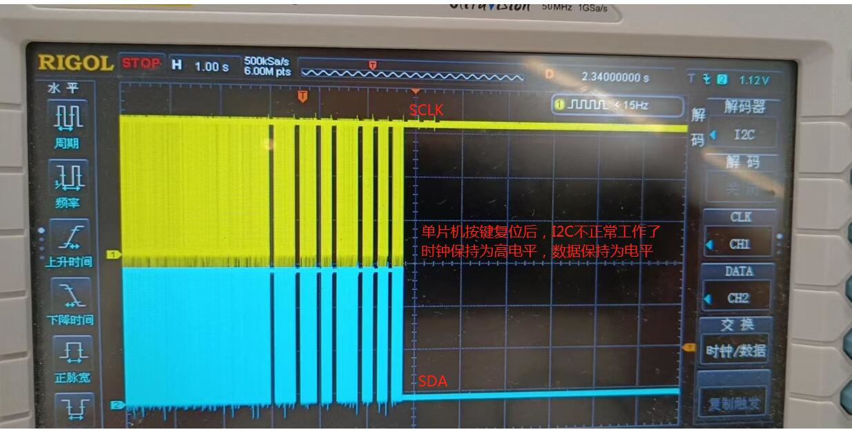

 楼主| 发表于 2023-3-24 15:12:52 | 显示全部楼层
梁*** 发表于 2023-3-24 09:56
就是这个意思。我给你的例程正常吧?
梁工,您给我的例程单独测试是正常的,
但是我稍微修改你的例程关联I2C设备地址和数据后,
连续多次按复位按键后出现I2C崩溃了,
怎么解决此问题,谢谢。
示波器抓到I2C异常的波形如下图:
我稍微修改后的代码如下:
8219
17644
发表于 2023-3-24 16:13:35 | 显示全部楼层
从设备抓着数据线不放了,排查从机。

 楼主| 发表于 2023-3-24 16:21:55 | 显示全部楼层
梁*** 发表于 2023-3-24 16:13
从设备抓着数据线不放了,排查从机。
大概等45分钟I2C又自行恢复正常了
