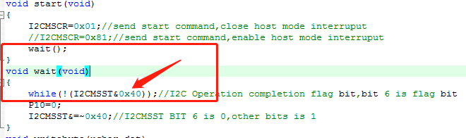

大家好,单片机启动I2C通讯后就一直停留在这while语句这里了,这是什么原因?

I2C操作命令没有执行完成。检查初始化程序,是否正常初始化了I2C。
根据程序中不要使用死等的原则,增加超时错误处理吧。

梁工,如果增加超时检测,那要等多久就跳出while语句呢?
我一般如此: /********** 等待操作完成 *************/ void Wait(void) { u16 i; for(i=0; i  详情 回复 发表于 2023-3-23 16:06

发表于 2023-3-23 16:06:50 | 显示全部楼层
我一般如此:
void        Wait(void)
        u16        i;
        for(i=0; i<1000; i++)
                if((I2CMSST & 0x40) != 0)        break;
        I2CMSST &= ~0x40;
