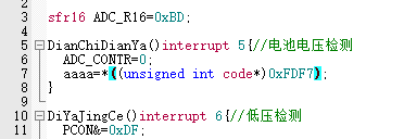

从idata读出来是0
从ROM中读出来是0xFFFF
EEPROM只用的512字节
单片机是stc8h8k64U
什么原因?

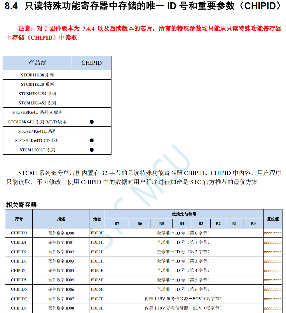

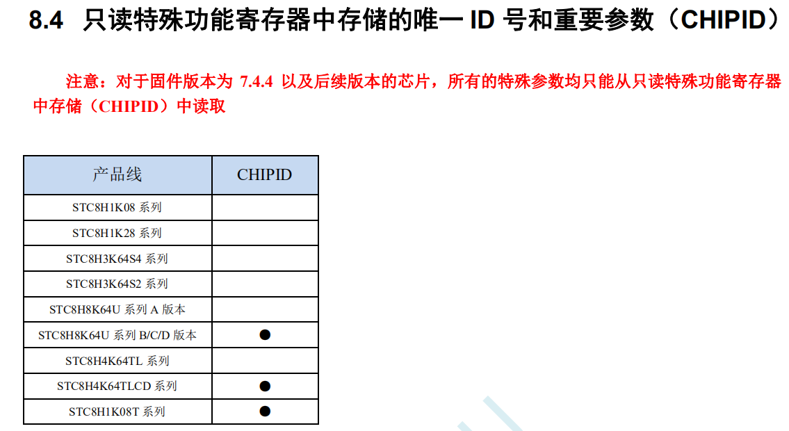

STC8H8K64U这个型号的重要参数只能从CHIPID中读取

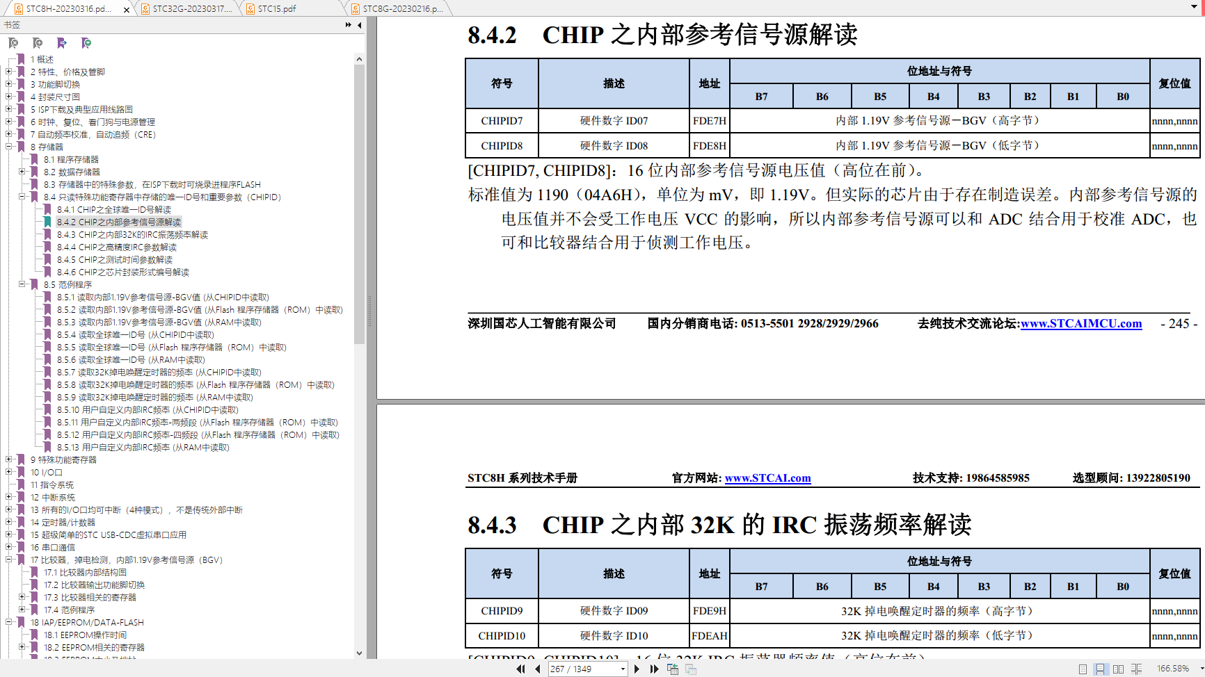

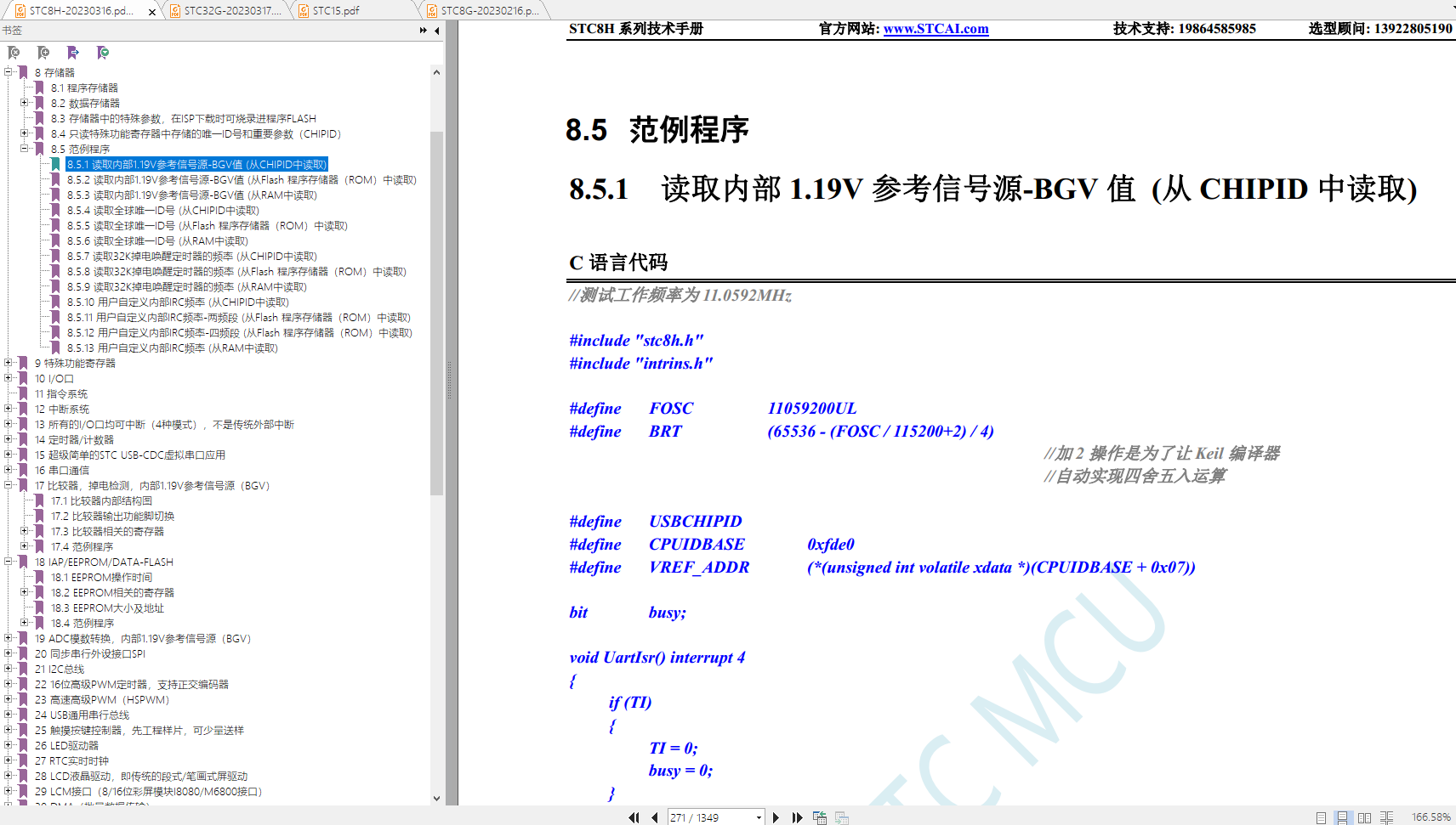

如下读, STC8H8K64U

根据我的犯错经验来说有这几点需要注意:1、stc8h8k64U只能使用CHIPID读取;2、需要PSW2 |=0x80;语句
