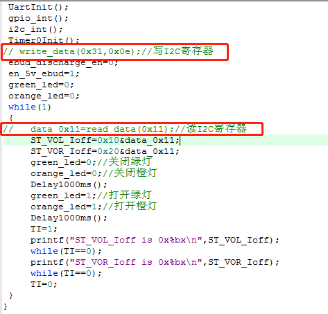

大家好,小弟遇到一个很奇怪的问题:单片机(STC8H1K17)容易出现死机的现象,此时绿灯和橙灯都没有按照程序的意思去闪烁,而且保持常亮(程序初始化已关灯),串口也不打印任何信息。解决此问题的办法是:屏蔽I2C总线的读写两个函数,缺一不可,或者单片机断电重启也可以解决问题,目前原因未知,请教大家帮忙分析指点,谢谢。

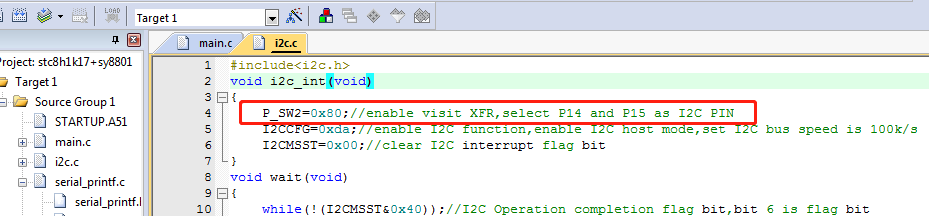

扩展寄存器访问使能打开了没有?其它地方有没有进行关闭或者改写P_SW2寄存器?

扩展寄存器访问使用有打开了,其他地方没有使用P_SW2.

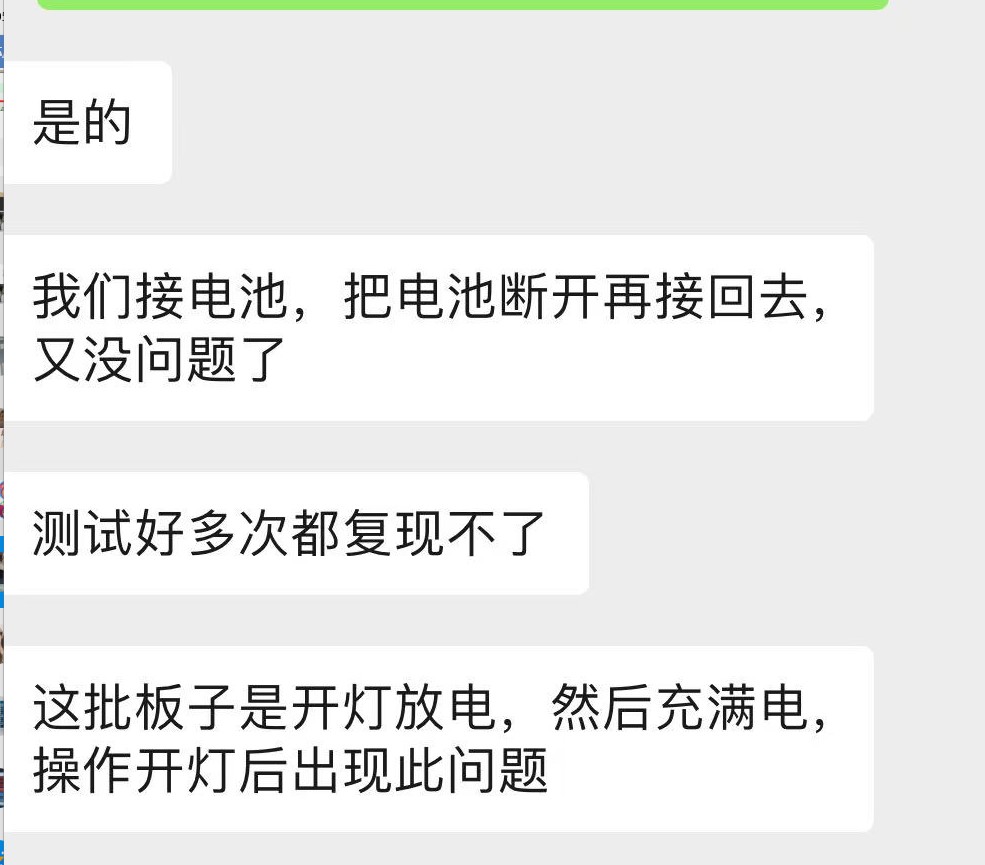

现有个客户也是出现了此类问题,客户询问:现在生产遇到了有些单片机出现死机问题,打开开关,亮灯后,就无法关闭,有没有可能单片机烧录过程静电造成的?大概出现此类现象有百分之20的几率,单片机断电重启后可解决。请问是什么原因造成的呢?求助大佬,目前客户没有使用到SPI、I2C、UART等功能。单片机型号是8H1K08
