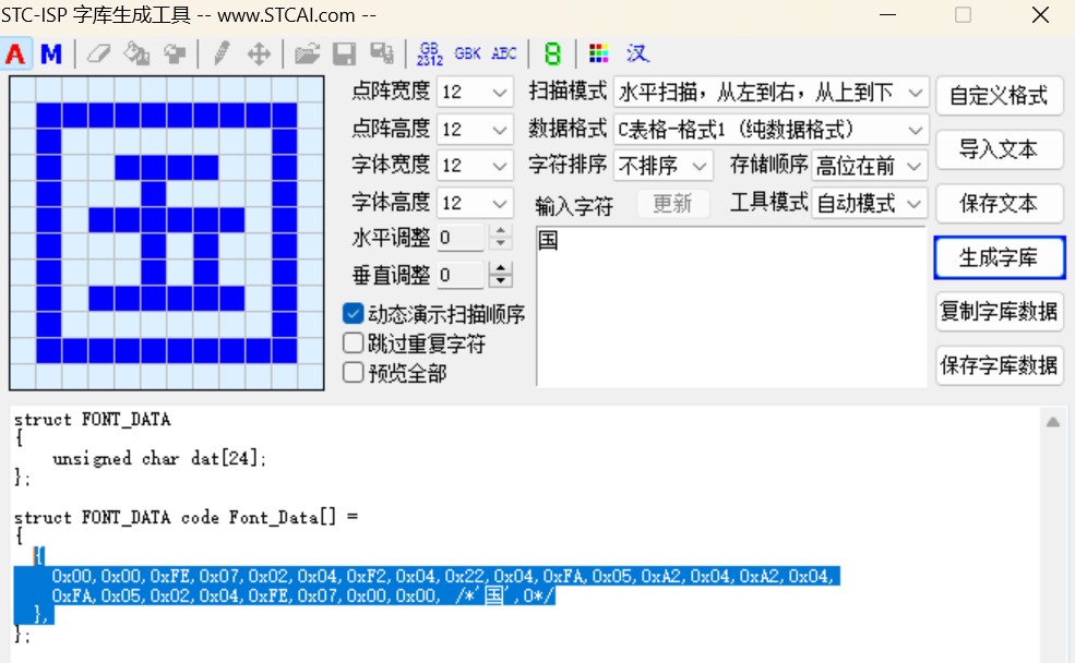

大佬,请问能详细讲解一下怎么用STC的工具生成U8G2的中文字体吗?
我上百度找了都是其它的软件, 有些复杂的使用流程,想尝试一下STC这个工具,但是它生成的数据怎么看跟U8G2的字体文件数据格式也完全不一样呀。

发表于 2024-5-28 16:16:05 | 显示全部楼层
我现在只研究明白用位图显示文字的方法:u8g2_DrawXBMP(&u8g2, x, y, width, height, 位图的数组名);
把取模工具设成下面这样,然后把数据部分复制到KEIL里变成一个CODE型的数组,就可以显示出来了

分享自己研究方法如下:
画位图原理自定义画中文字符:
取模方法如下,在C表格-紧凑格式后索引的基础上简单修改,把中文字与字模用大括号分开,得到如下数据格式。调用打印函数时,会先搜索中文字符的UTF8码做索引;
拷到.C文件中生成数组:
