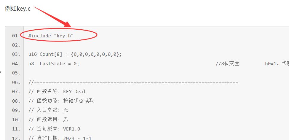

发表于 2023-3-22 15:07:54 | 显示全部楼层
您好 前辈,
在你这个定义 KEY_Deal和KEY_ReadState函数的.c文件里,怎么有 key.h这个头文件呢? 可以不要这行么(也即是在key.c 中删除这行 #include key.h ,可以吗)?
key.h本是介绍这两个 KEY_Deal和KEY_ReadState函数的,
还必须在KEY_Deal和KEY_ReadState函数定义.c 里面,加上介绍自己的头文件吗 #include key.h ?

发表于 2023-3-22 16:13:43 | 显示全部楼层
前辈, 向您提出了个问题了哦 请帮忙指点迷津
您的 函数定义.c 文件里,怎么加入了 该函数介绍的头文件.h了? 一定要这样才符合语法是吗?

发表于 2023-3-22 17:15:43 | 显示全部楼层
您的 函数定义.c 文件里,怎么加入了 该函数介绍的头文件. ...
怎么加入了 该函数介绍的头文件.h了?
--#include “对应的.h”
一定要这样才符合语法是吗?
--对的,模块化编程讲究函数定义声明调用。创建文件也是三步

发表于 2023-3-22 18:27:34 | 显示全部楼层
是不是可以这样说:
一个 完整函数定义文件 包含= 定义内容+ .h
定义内容就是:函数体
.h 就是 它名片,对外连接桥梁。
没有.h这个名片, 就无法让别人来认识它(调用它)
43
43
发表于 2023-3-22 18:29:58 | 显示全部楼层
电子DI*** 发表于 2023-3-22 17:15
怎么加入了 该函数介绍的头文件.h了?
--#include “对应的.h”
也就是 函数定义.c文件 一定要引用 说明它的头文件。 对吧 ?

发表于 2023-3-23 11:19:29 | 显示全部楼层
sunsh*** 发表于 2023-3-22 18:27
是不是可以这样说:
定义内容就是:函数体
可以这么理解:handshake
  • 打卡总天数:139
  • 最近打卡:2026-04-24 09:56:10
1342
7829
7829
发表于 2023-3-23 11:19:44 | 显示全部楼层
