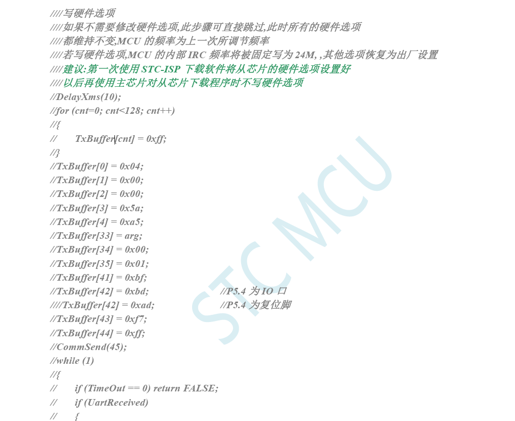

请问是添加这样的设置吗?
目前我的烧录工具是选的22.1184,stc8h1k08中的代码也是设置的22.1184,请问对应这个频率的串口数据是什么?

请问是添加这样的设置吗?

你自己在自己的用户程序中从 RAM区读参数去设置成 22.1184MHz 或 24MHz
