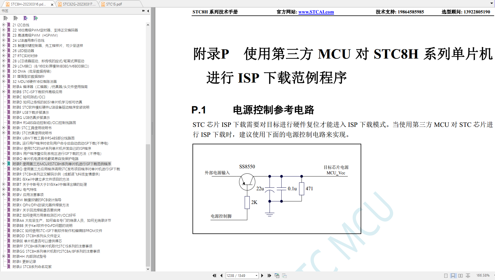

感谢大家的回复。目前就是参考附录P在我们的Android平台的芯片上实现的,现在可以对 stc8h1k08 单片机升级(前提是这个板子用stc-usb link1d升级过一次),如果工厂新打的板子,通过我们Android平台的芯片给 stc8h1k08升级,升级过程中也有反馈数据,程序也好像正常烧录了,但是通过Android平台的芯片给 stc8h1k08发查询版本的命令,没有返回数据。如果用tc-usb link1d升级,我们的
程序就可以查询了,这个时候再用我们的程序重新升级一遍,也可以升级成功并可以查询版本,其他功能也是正常的。请问这是什么原因?

请参考梁工3楼的回复:STC ISP烧录一次,会调整你需要的IRC频率,而出厂时的频率不是你需要的
1,在用户程序区设置自己的工作频率为24MHz
2,  再详细看下我们的说明
让STC8H1K08-36I-TSSOP20工作在这2个频率,对你最方便,这个建议最优
