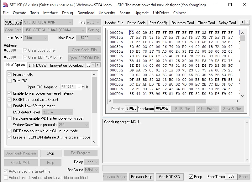

程序大概是这样:
while(1)
    PCON = 0x02;
然后掉电后再上电, ISP好像就找不到芯片了, 一直卡在checking target MCU ...
型号是STC8G1K08A

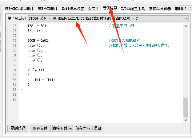

好歹唤醒在下载程序呀,你要在开机还是进入睡眠的当然下载不了程序。你要是想直接下载,加个RX唤醒也行呀

掉电后, 再上电, 是这种状态, 用的是串口烧录, ch340跟mcu在一个板子上

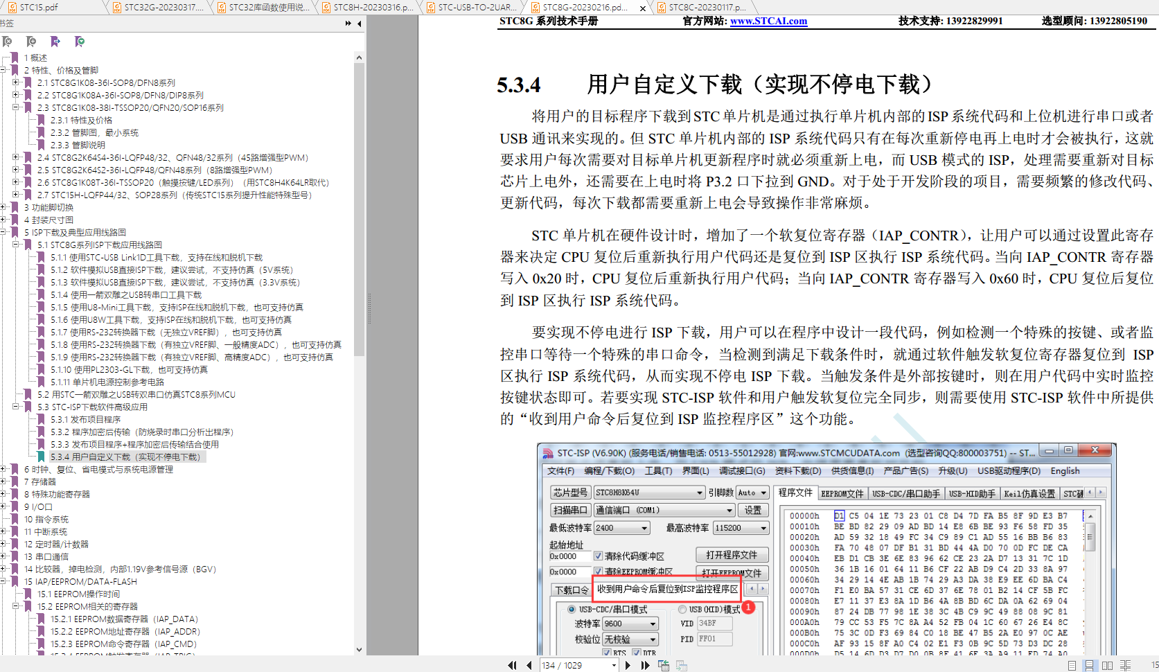

1,你是进入了超级省电模式,结果板上永远有电,停电再上电却没停成功电,太省电了
2,冲哥让你用串口唤醒,唤醒后延时 0.5S, 自己复位到 ISP引导区

现在的情况, 怎么用串口唤醒?没太想明白...

波特率9600, 串口可以正常接受的

不行, 但是你第一句话提醒了我, 我在掉电时, 再让VCC短接到地, 然后就刷进去了
感谢!

断电后用镊子短路MCU的VCC与GND放电,或者在下载线的VCC与GND之间并一个300欧姆电阻放电。

STC8/STC32太省电惹的疑惑
