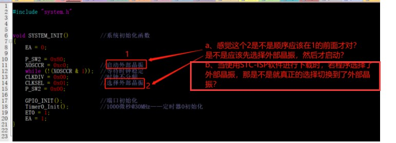

问题一、如图所示,当我程序里面在while(1)前面初始化时这样写:
    P_SW2 = 0x80;
    XOSCCR = 0xc0;                              //启动外部晶振——1
    while (!(XOSCCR & 1));                      //等待时钟稳定
    CLKDIV = 0x00;                              //时钟不分频
    CLKSEL = 0x01;                              //选择外部晶振——2
    P_SW2 = 0x00;
总有点困惑,感觉1应该在2的后面,不知道对不对,恳请大神们解惑,十分感谢!
问题二、当下载后,提示如下图示:
这个调节后的频率到底是内部晶振的频率还是外部晶振产生的频率?

a:先启动外部晶振并等待稳定后,再把主频切换到外部晶振,这样才能正常工作。
ISP软件烧录调节后的频率是内部时钟频率

要先启动,等待振荡稳定后,再切换。
如果还没启动就切换过去,MCU由于缺乏时钟,没法往下运行。

嗯嗯,明白了,非常感谢!

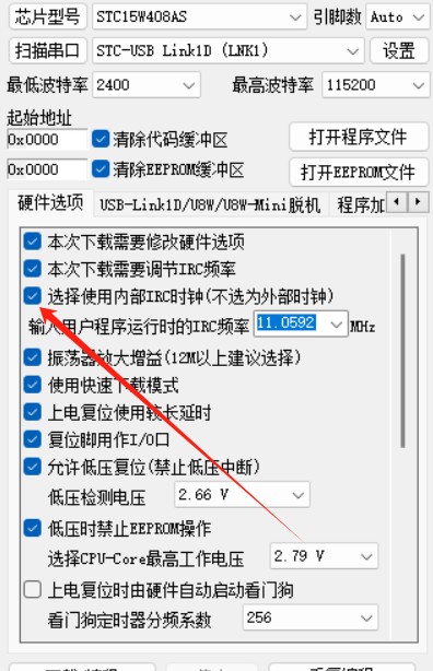

梁工,15F408AS  这个怎么切换到外部晶振啊
下载程序时,不要勾选内部时钟即可。 [attachimg]34551[/attachimg]  详情 回复 发表于 2024-2-4 11:58
[attachimg]34483[/attachimg]取消勾选即为使用外部时钟  详情 回复 发表于 2024-2-3 14:25

发表于 2024-2-3 14:25:21 | 显示全部楼层
截图202402031425091614.jpg 取消勾选即为使用外部时钟

取消勾选了  不接外部晶振   程序还能正常运行~~很奇怪
取消勾选完了以后下载了吗? 这个需要下载后重新上电才能生效的  详情 回复 发表于 2024-2-3 15:10

我用的有源晶振 直接接的P17引脚  但是感觉频率不对 所以 断开了有源晶振 发现程序还在跑  说明还是用的内部晶振~

发表于 2024-2-3 15:10:36 | 显示全部楼层
取消勾选完了以后下载了吗?
这个需要下载后重新上电才能生效的
