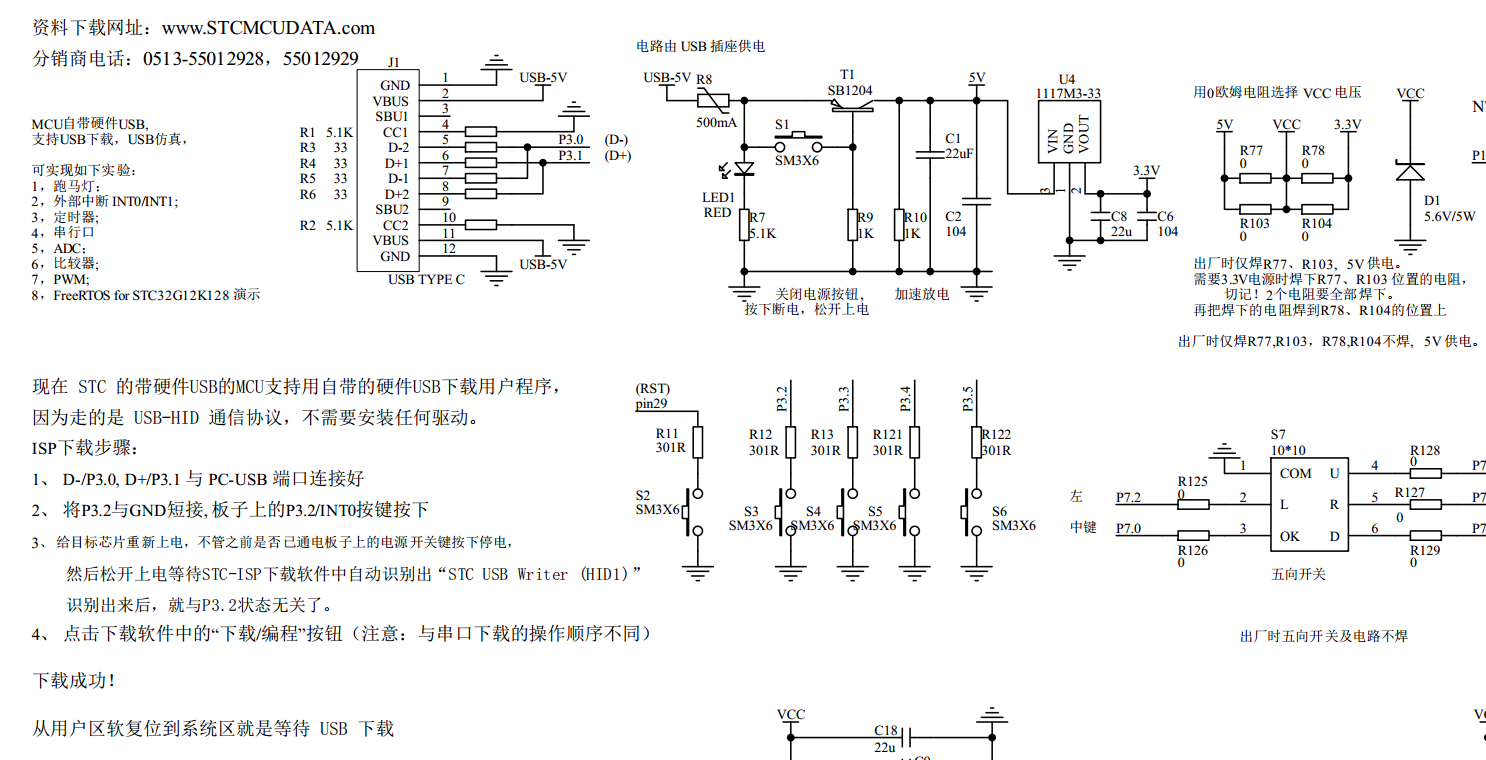

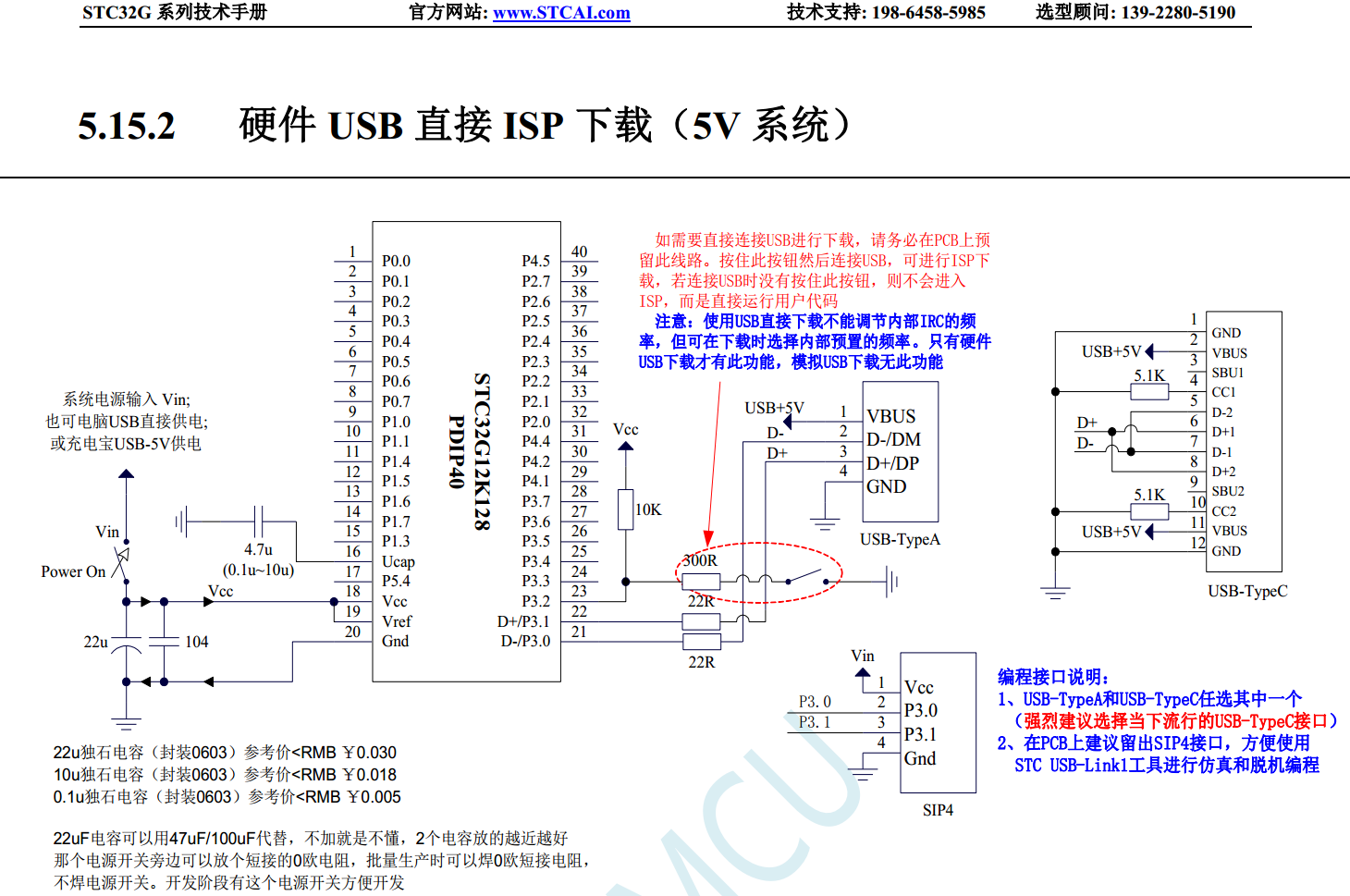

求助大神,我的屠龙刀三,按P3.2和OFF按键后STC_ISP检测不到端口,就是没有反应,有大神知道是什么原因吗?
