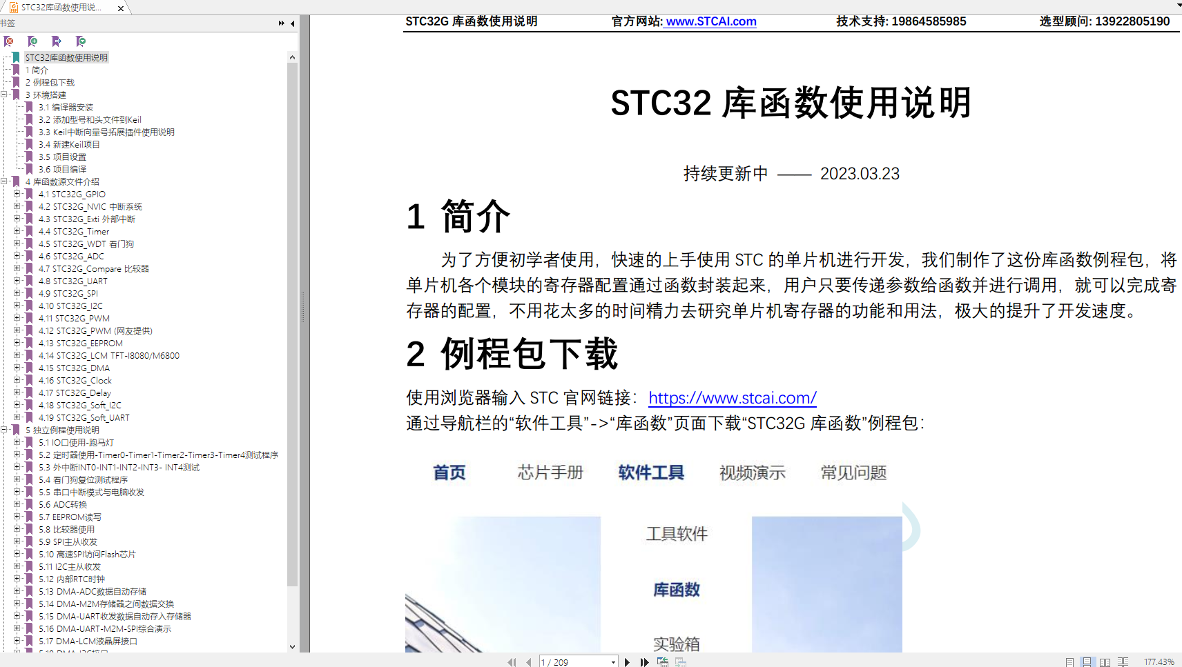

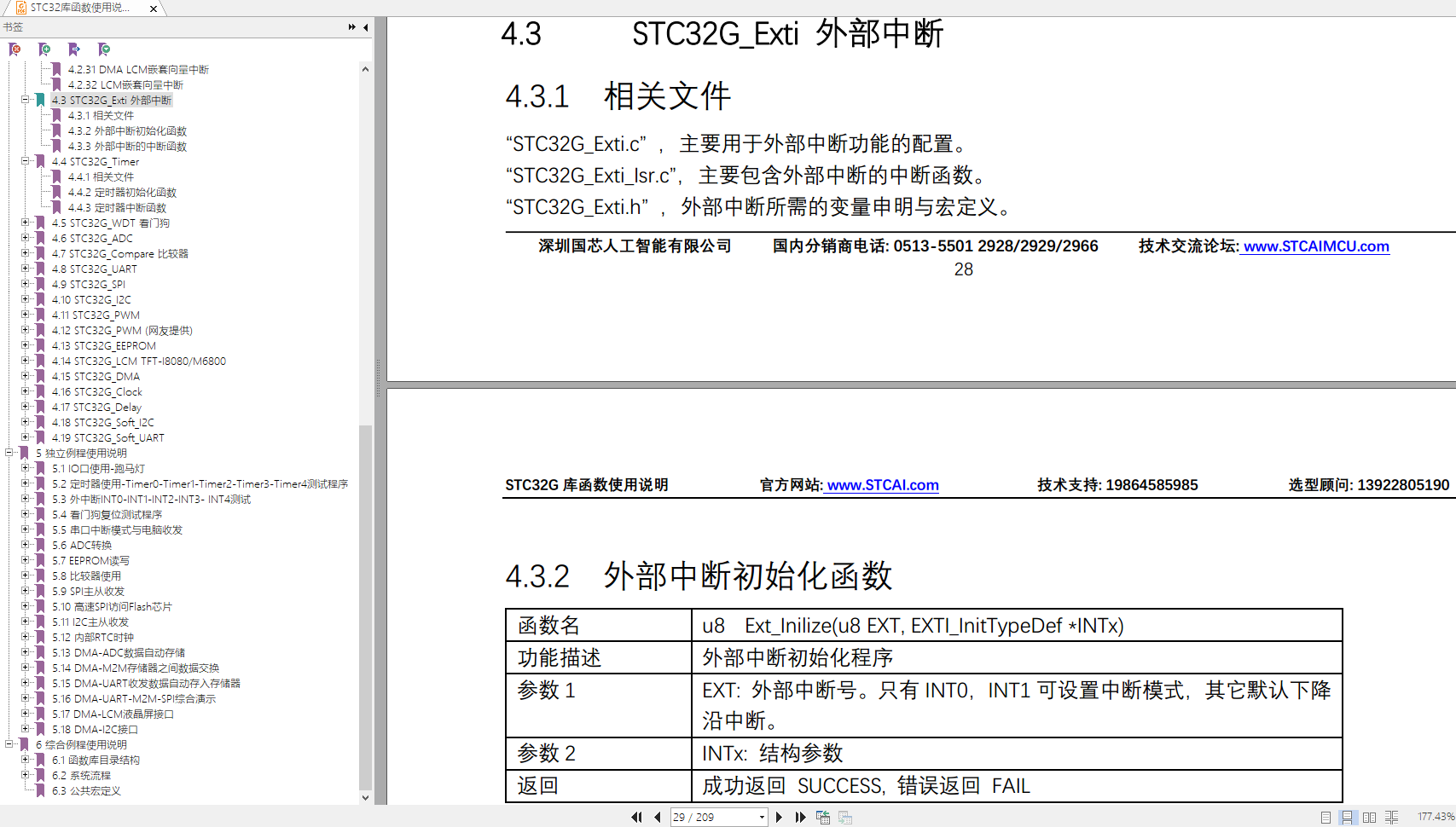

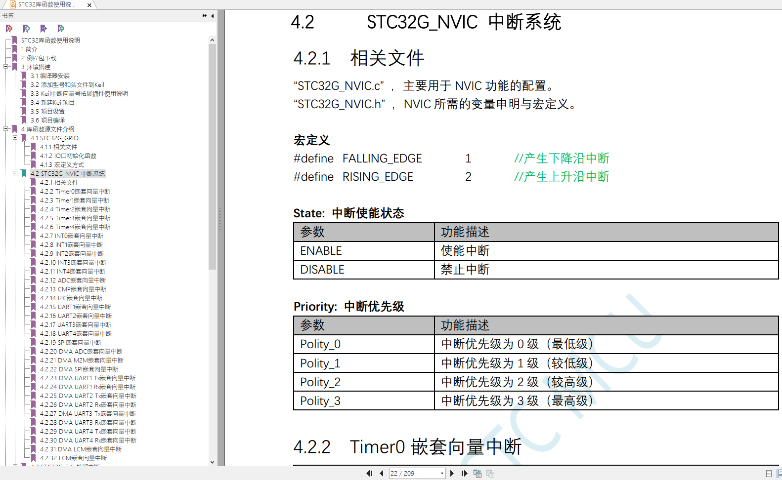

====不懂原理,也要应用,离开数据手册也能开发 / 那是努力的方向,自成体系

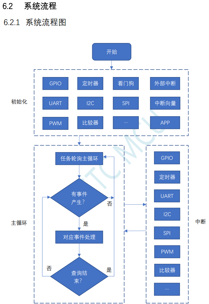

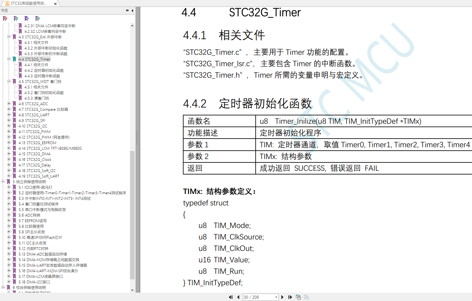

为了方便初学者使用,快速上手使用32单片机进行开发,制作了库函数例程包,
将单片机各个模块的寄存器配置通过函数封装起来,用户只要传递参数给函数并进行调用,
就可以完成寄存器的配置,不用花太多的时间精力去研究单片机寄存器的功能和用法,
极大的提升了开发速度。

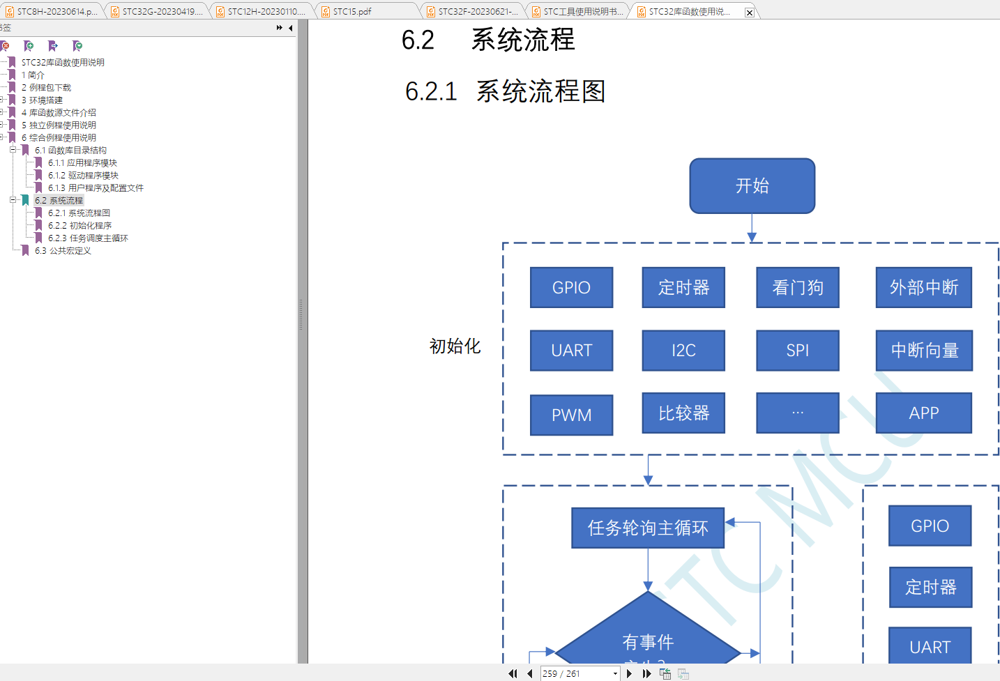

用户在使用库函数例程包过程中可能还是会遇到各种各样的问题,所以我们打算写一份详细点
的使用说明,方便大家快速的熟悉与上手。这几天搭建了一个框架,大家有什么意见和建议可以
跟帖留言,我们一起来制作完善。

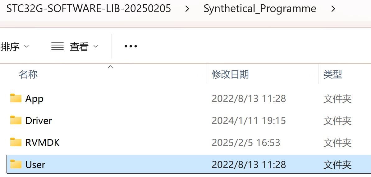

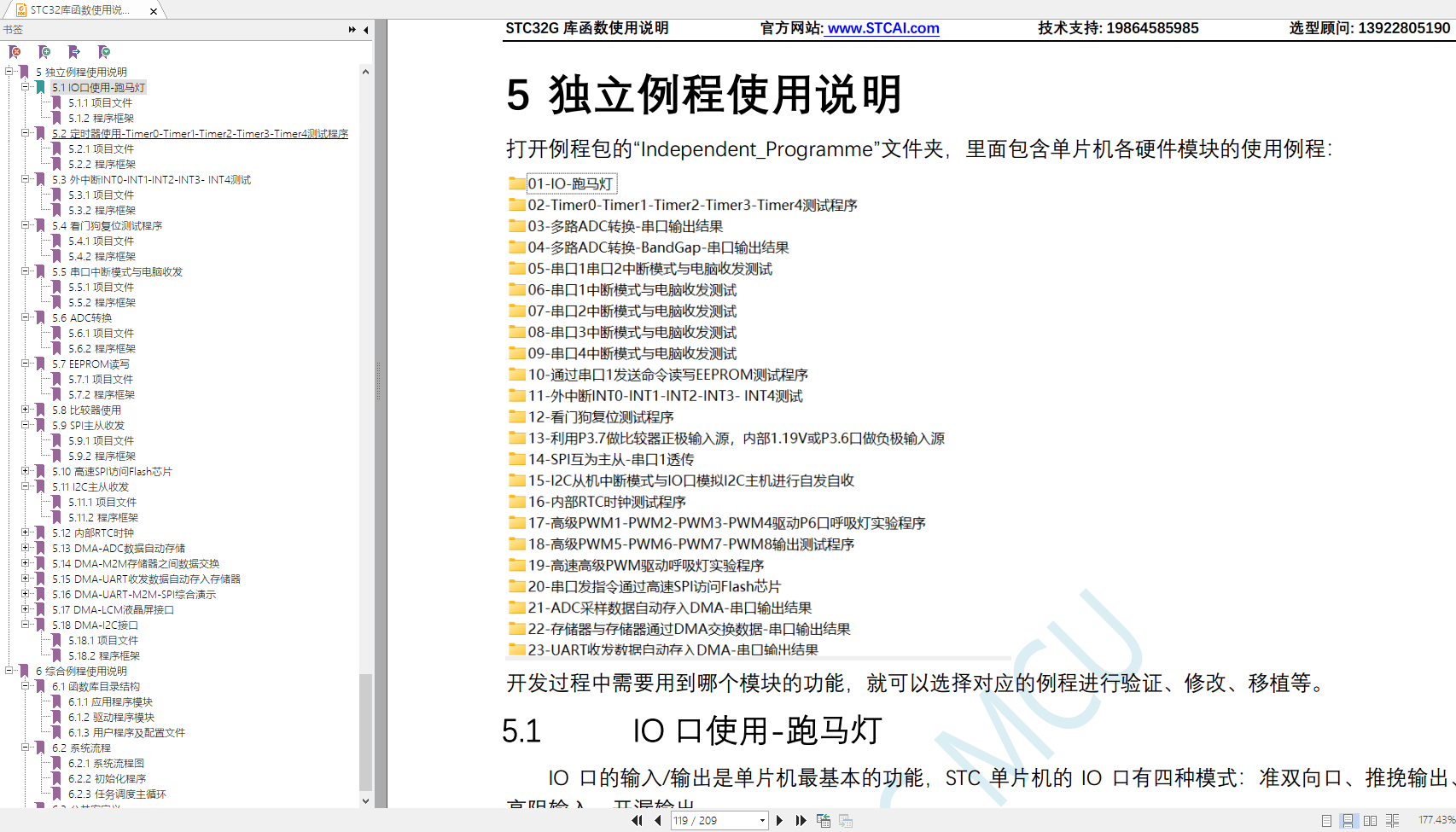

下面是 【独立例程目录】
下面是 【综合例程包】

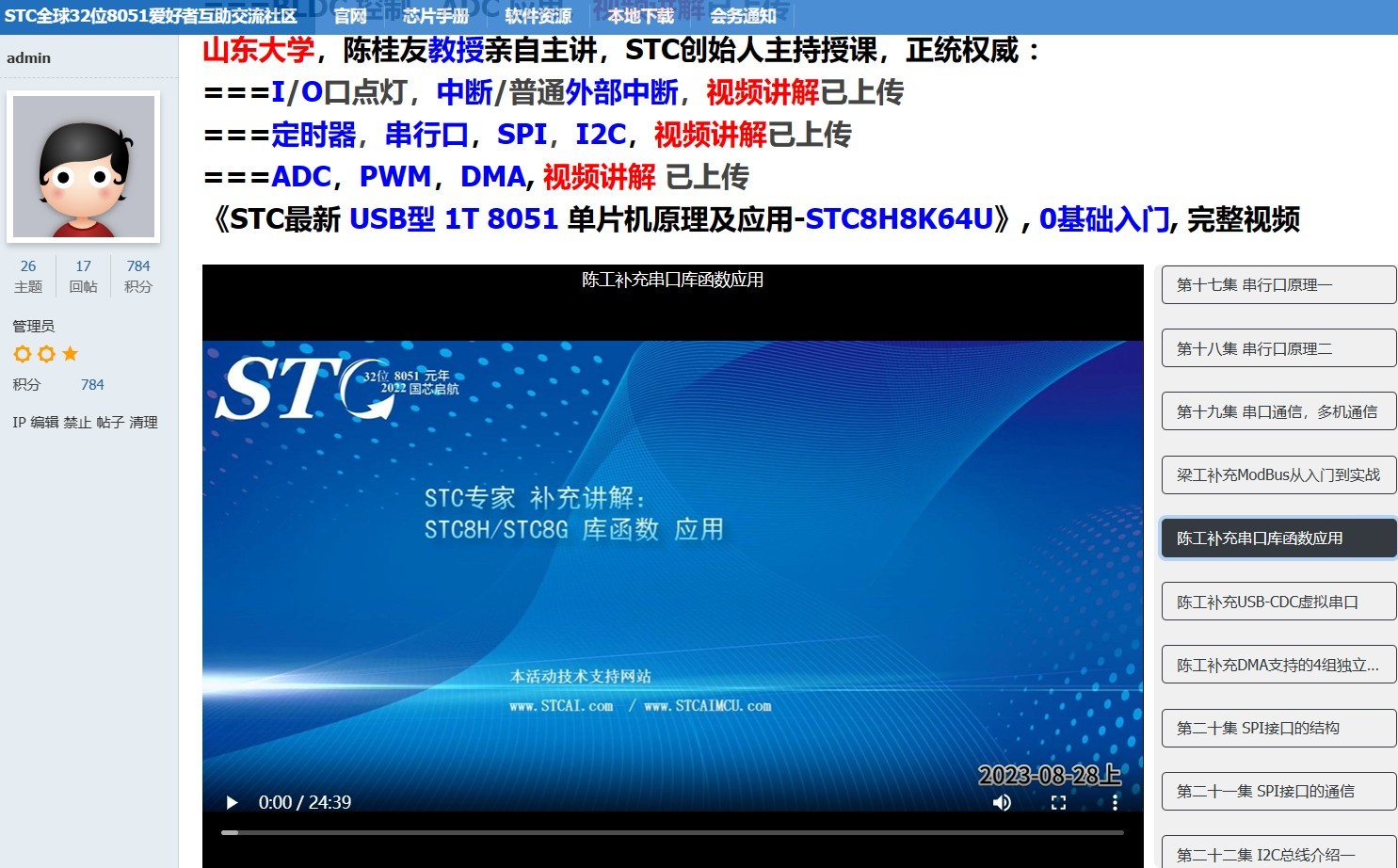

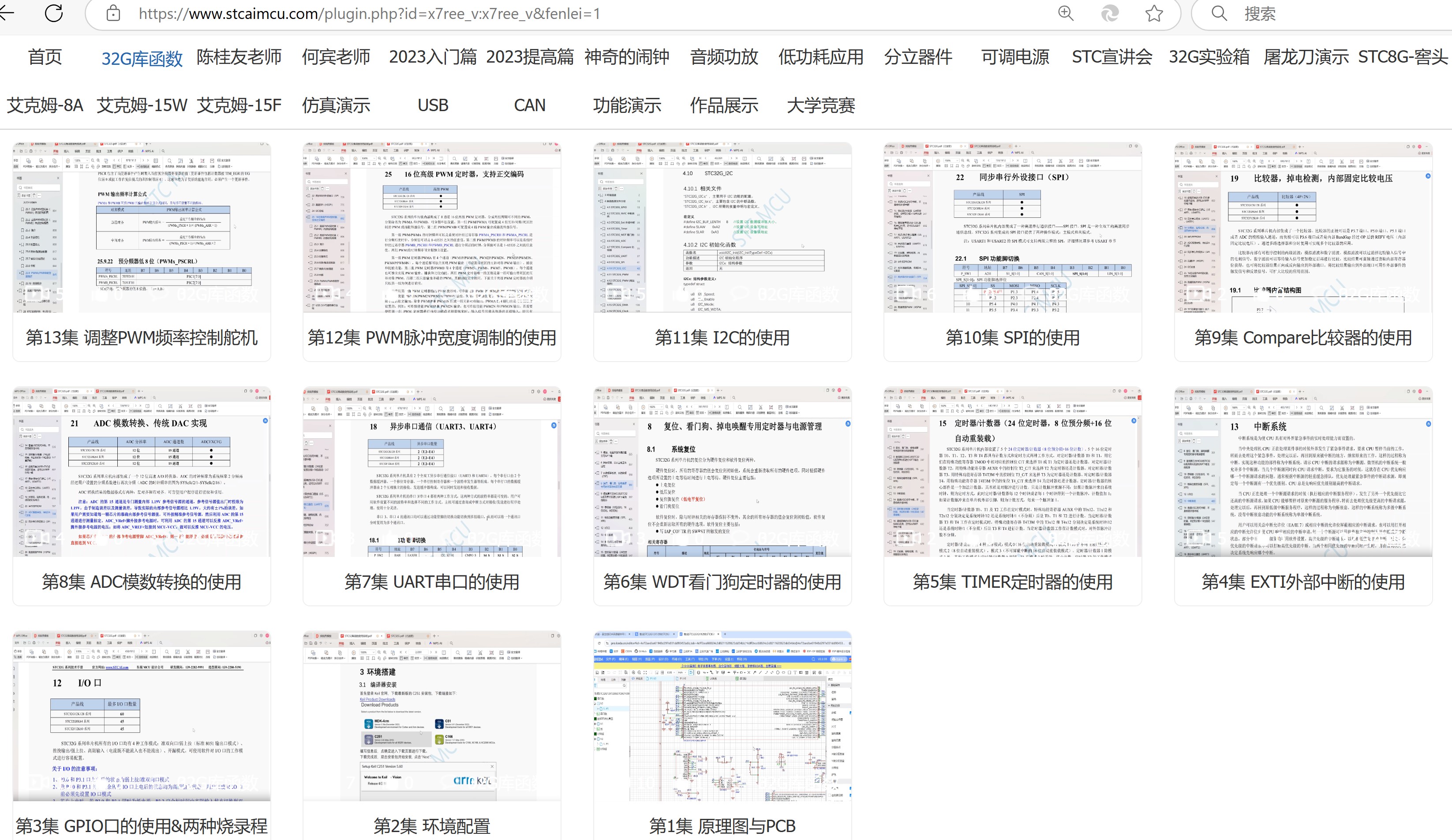

STC32 传统 经典 库函数 视频讲解
===热心网友 视频讲解
32G库函数-STC单片机教学视频 国芯技术交流网站 - AI32位8051交流社区

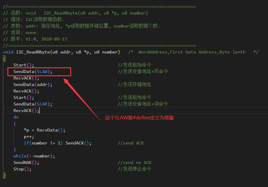

今天又发现了一个问题。
我在使用I2C库函数的时候:
发现从机地址被写成了常量。
那么,假如我的I2C总线上挂载了多个设备。
我要怎么呼叫不同的从机设备呢?
难道要用户在这条I2C总线上多加一个设备就复制一个“I2C读取数据”和“I2C写入数据”库函数吗?
参考STM32标准库的做法:
不是应该通过这个函数的入口参数把从机的地址传进来么?
这样是不是会灵活很多

可以,后续在函数里再加个设备地址的参数。
