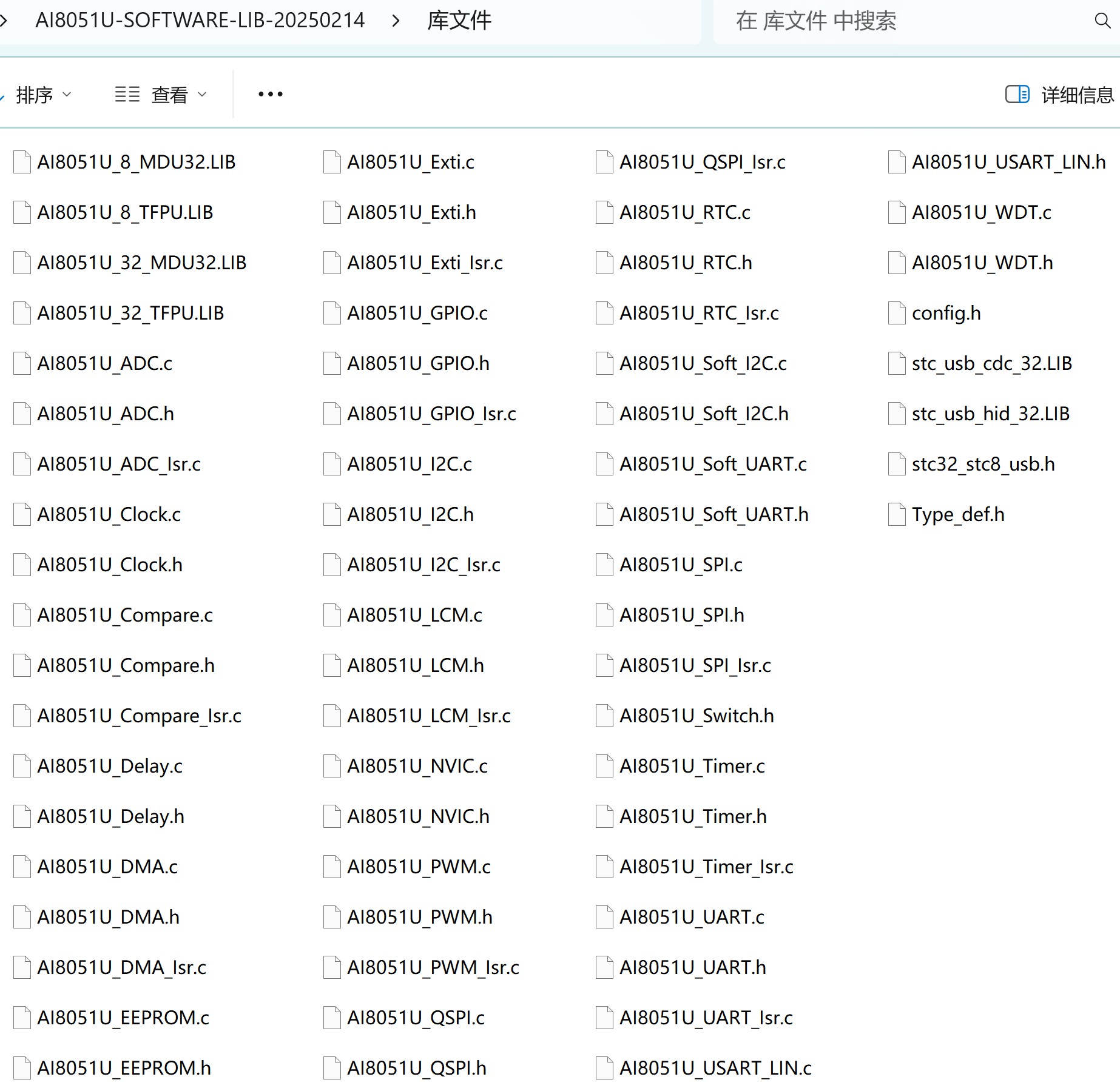

AI8051U传统风格库函数例程包发布-持续更新, 20250214
简介
为了方便初学者使用,快速的上手使用单片机进行开发,我们制作了这份库函数例程包,
将单片机各个模块的寄存器配置通过函数封装起来,用户只要传递参数给函数并进行调用,
就可以完成寄存器的配置,不用花太多的时间精力去研究单片机寄存器的功能和用法,
极大的提升了开发速度。
初版发布综合例程部分功能程序,持续更新中,欢迎大家发表建议和意见,以及反馈BUG。

更新记录:
2025.02.14
1.  增加 所有普通I/O口都支持外部中断功能与例子。
2025.02.10
1.  增加“AI8051U_QSPI_Isr.c”文件;
2.  定时器增加T11功能;
3.  比较器“AI8051U_Compare.h”头文件修改脚位名称。
2025.02.08
1.  初版发布综合例程部分功能程序。
Ai8051U-32位模式,适配大部分基本功能,后续持续完善
