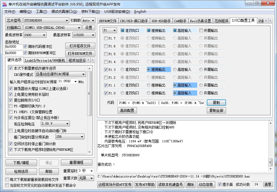

8H8K64U,dip40的程序移置到8h2k08U sop16芯片上无法运行
有什么需要特别注意的吗
知识水平有限,有些事,实在想不明白了
P1M0 = (P1M0 & ~0x03) | 0x08; P1M1 = (P1M1 & ~0x08) | 0x03;
P3M0 = (P3M0 & ~0xb8) | 0x44; P3M1 = (P3M1 & ~0x44) | 0xb8 ;
  P5M0 |= 0x10; P5M1 &= ~0x10  ;

改为如下双向口后,程序可以正常工作了!
    P3M1 = 0x00;   P3M0 = 0x08;   //设置为准双向口, P3.3推挽输出
下面是APP-ISP生的的代码,不能用,不知道是我程序的问题,还是说生成的代码不行
    P3M0 = (P3M0 & ~0xb8) | 0x44; P3M1 = (P3M1 & ~0x44) | 0xb8;
    P5M0 |= 0x10; P5M1 &= ~0x10;
