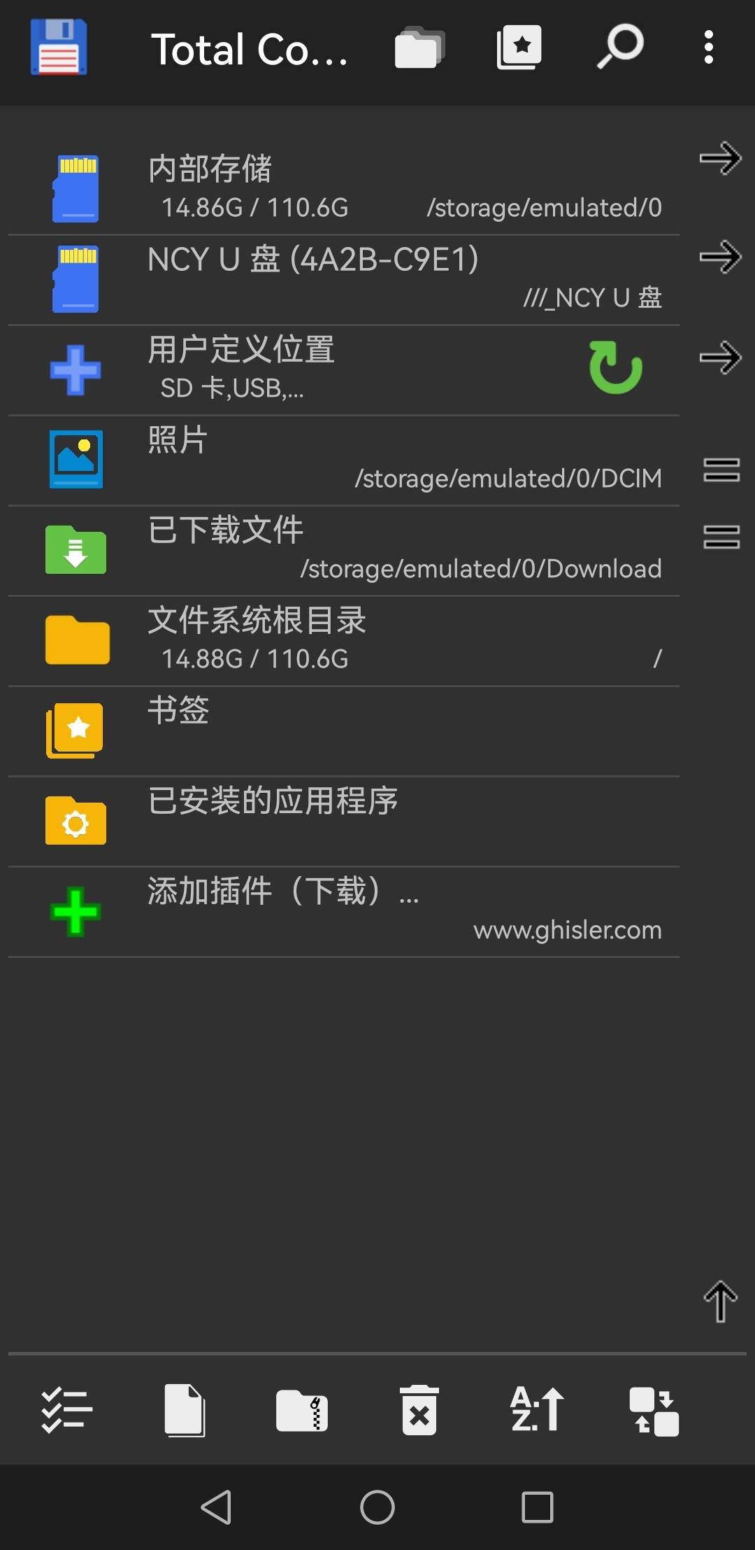

 楼主| 发表于 2025-2-7 21:20:42 来自手机 | 显示全部楼层
其实空间没满,我想往里面拷歌却拷不进去。于是乎我就去问deepseek,它让我下一个total commander试试。
61
410
1133
1133
 楼主| 发表于 2025-2-7 21:22:33 来自手机 | 显示全部楼层
就是这个,超级强大的文件查看器。它,可以正确的识别并操作FAT12!所以往里面拷文件就得用这个
