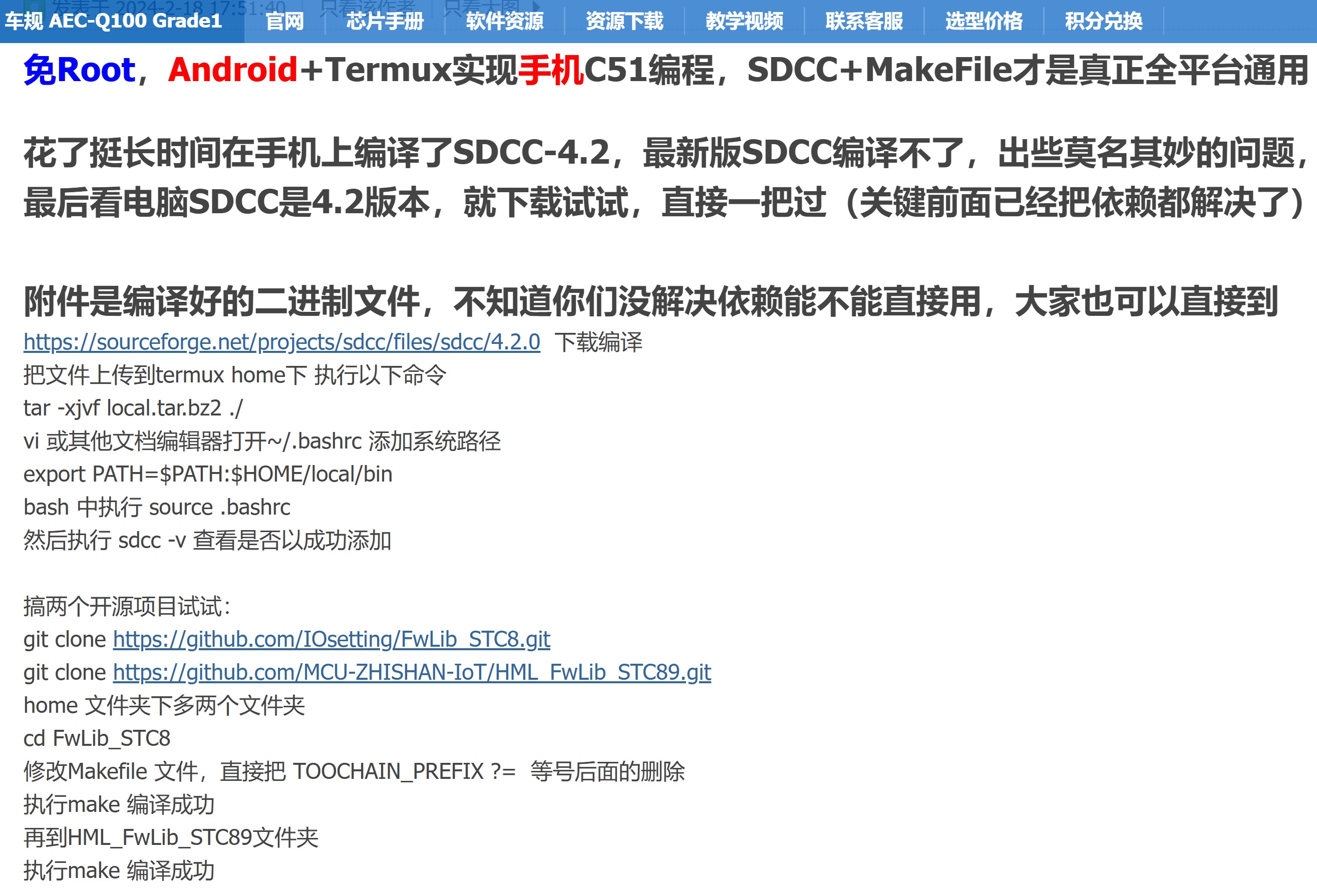

发表于 2025-2-7 20:27:04 | 显示全部楼层
sdcc应该可以手机上使用。在用第三方编辑器。但是感觉sdcc效率不是很高。
