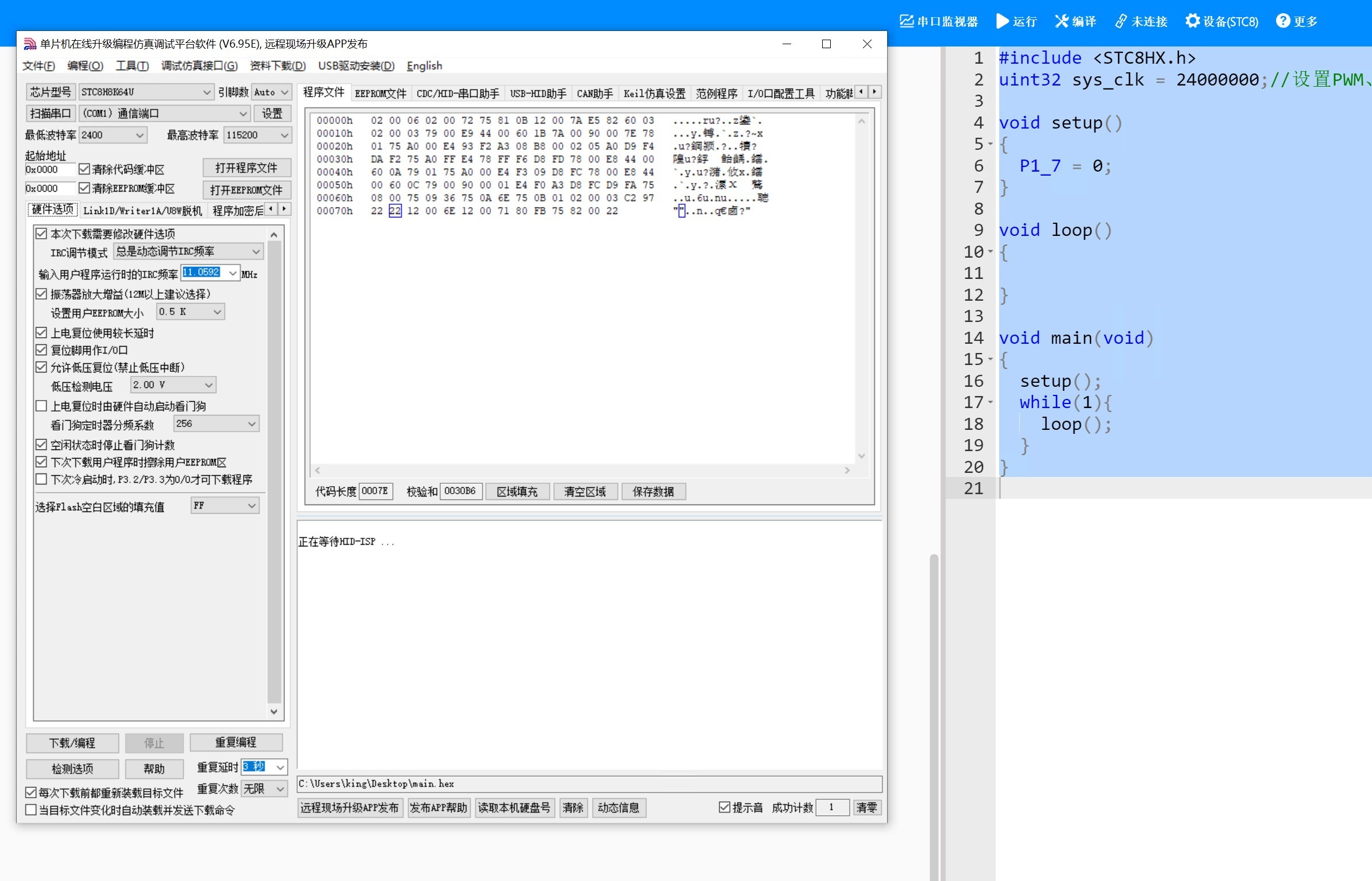

帮客户咨询:8H8K64U-45I-LQFP32第一次连接电脑的时候ISP好像弹窗提示客户清除什么内容,具体什么客户忘了,点了确定之后,现在芯片在ISP就识别不到了,就第一次插上识别到过
用的是USB直接下载,目前就一直卡在检测芯片那里,串口也不显示
后附客户的原理图,请各位大神帮忙看看,谢谢

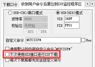

出厂带USB转双串口程序,第一次下载会提示更新固件,而且此时识别到的HID+2CDC不是给它本身下载程序的,是转串口了
USB下载,先接好USB信号线,然后P32接地,最后上电,才能进入USB下载状态,ISP软件识别到USB-Writer,再点下载
USB下载,勾选此选项后,也可先点下载再进入下载状态(串口下载不能勾选):

你好,你说的第三点(红框)是不必要的是吗
对的,不勾选这个选项,进入下载状态(选USB-Writer)再点下载  详情 回复 发表于 2025-2-6 20:21
如果使用hid下载可以选吧,如果是CDC就不能选。
