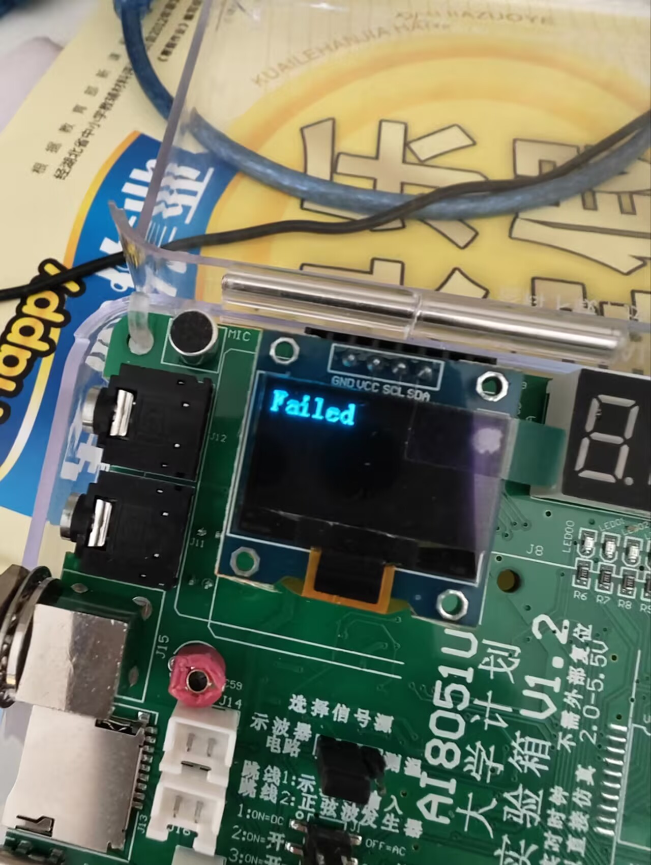

一直都是Failed,有没有大神知道这个问题怎么解决?

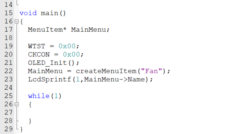

现象

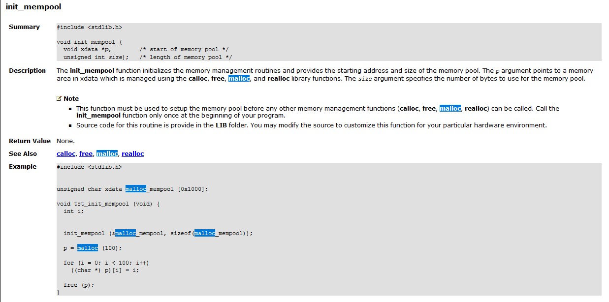

keil C51 C251使用malloc需要先自定义内存池,再调用init_mempool初始化。之后就可以正常使用了

学习了---keil C51 C251使用malloc需要先自定义内存池,再调用init_mempool初始化。之后就可以正常使用了
