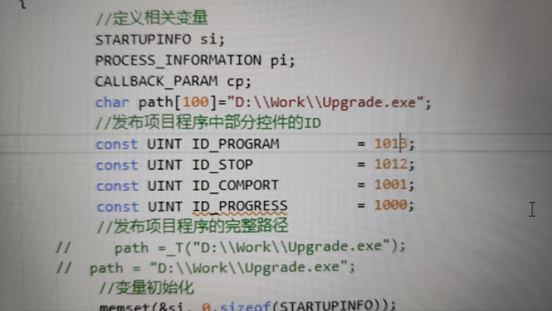

请问,平时的发布项目程序,下载成功或失败是ISP这个面板上有反馈的 。那我第三方软件如何实现这个面板的功能呢?怎么体现出来烧录成功还是失败
能不能获取到ISP通讯协议或者这个面板的控件id

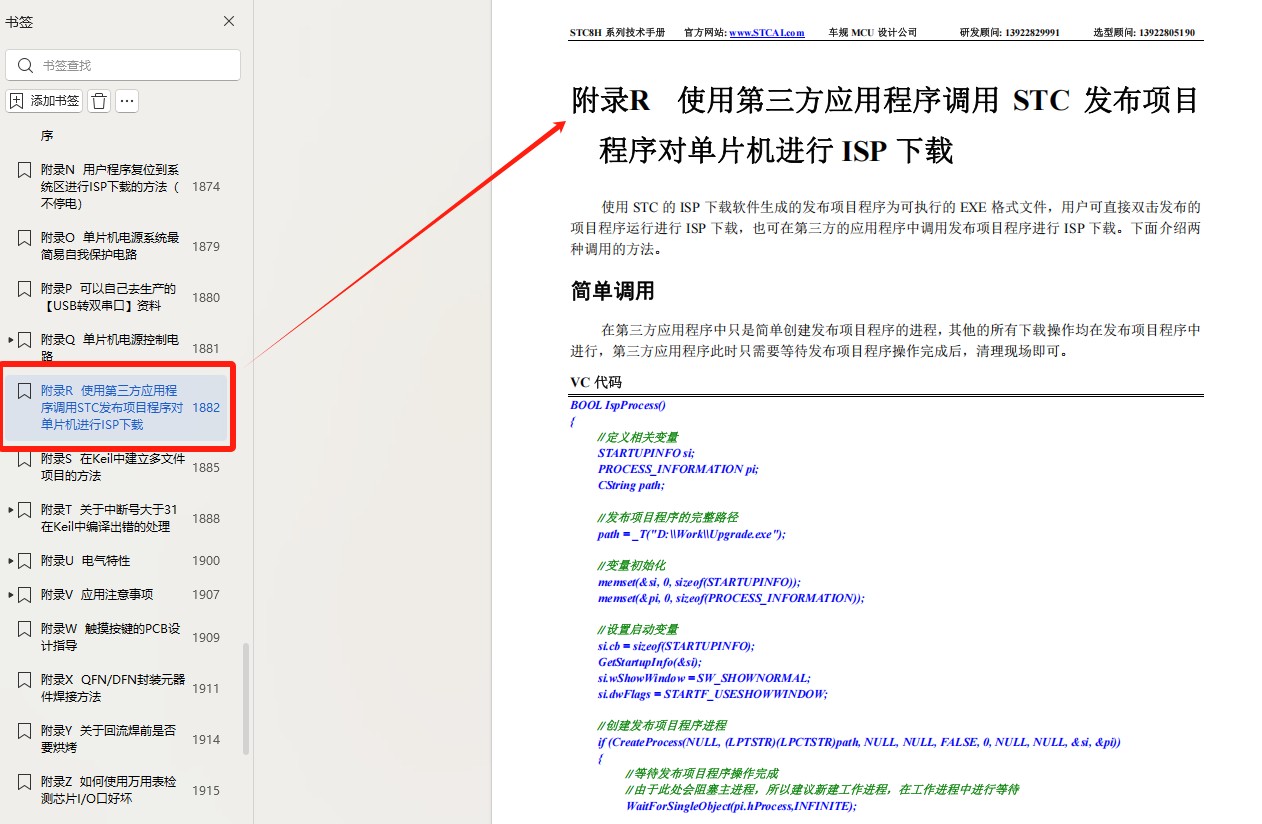

发表于 2025-1-24 12:16:24 | 显示全部楼层
在WaitForSingleObject函数结束后
使用GetExitCodeProcess可以获取返回值
返回值如果是0代表下载正确,否则错误
