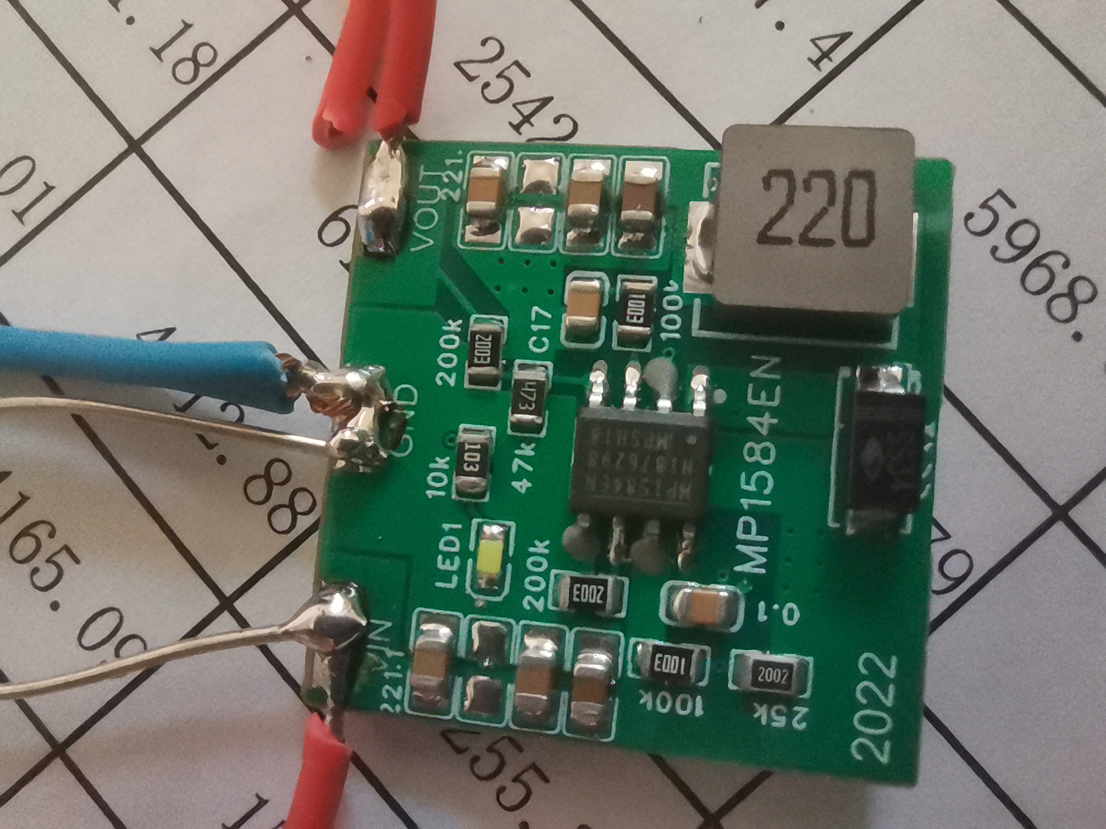

 楼主| 发表于 2025-2-22 13:19:11 来自手机 | 显示全部楼层
晓飛飛 发表于 2025-2-7 00:21
我说的从来都不是理想方案,而是真实的应用方案,4mA并没有想象中那么弱,用LDO可以直接驱动带LCD显示的 ...
不知道这种程度的低功耗能不能用啊?这是目前找到并做了验证的
看着没问题。  详情 回复 发表于 2025-2-22 13:51

发表于 2025-2-22 13:51:58 | 显示全部楼层
看着没问题。

 楼主| 发表于 2025-2-23 14:09:18 来自手机 | 显示全部楼层
晓飛飛 发表于 2025-2-22 13:51
看着没问题。
现在看着这样的方式,应该是有很大的机会了.
取电之后,Mcu用它供电.运放也用它供电
稳压基准也用它供电,传感器的电也用它供电。
先用LCD,也用它供电。这样的话就足够用了
然后用mcu输出pwm,控制恒流源电流
之前做过恒流源输出,并且采样在做调整结果,效果并不好,所以先放弃
