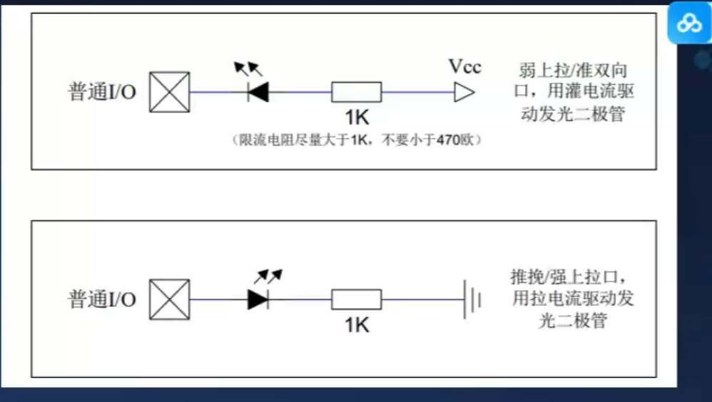

IO口工作模式有四种:
PNM1 PNM0 IO工作模式
0 0 ①准双向口(传统8051是弱上拉),灌电流就是从VCC取电,经过1K电阻驱动发光二极管。如果从IO口拉电流,就只有几百微安
0 1 ②推挽输出,强上拉输出可到20MA
1 0 ③高祖输入,相当于断路,电流不能流入也不能流出
1 1 ④开漏模式,对外设置输出1,等同于高祖输入;打开内部上拉电阻或者外部加上拉电阻,等同于准双向口

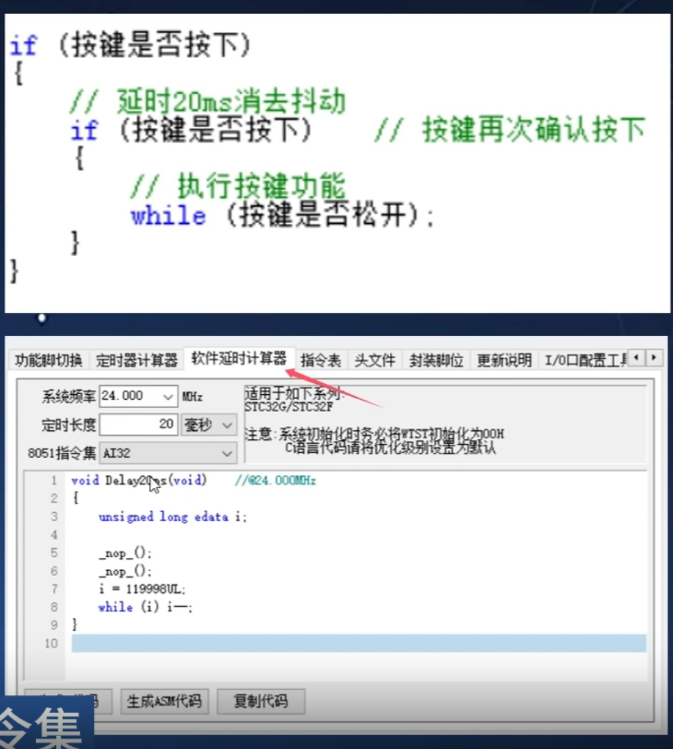

// 任务3:按一下灯亮,按一下灯灭
    if(P32 == 0) {  // 判断P32按钮是否按下
        Delay20ms();  // 延时20ms消抖
        if(P32 == 0) {
            state = !state;  // 变量取反 0 1 0 1 0 1
            P20 = state;
            printf("state:%d\r\n", (int)state);
            while(P32 == 0);  // 等待P32松开

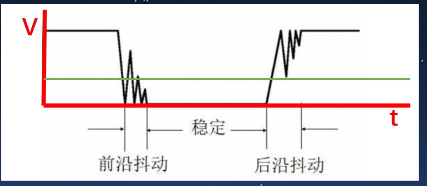

消除抖动
系统有判断阈值,抖动一般在20ms以内。因此这也是调参的一部分
但是贴心的isp也帮我们准备了便捷的延时生成器
特别强调的是,void要有延时,后面的注释也要加上delay延时,也要有分号
就是我们C语言课上面的主函数和其他的小函数,函数的调用那一章节
void Delay20ms(void)	//@24.000MHz  Delay20ms();
	unsigned long edata i;
	_nop_();
	_nop_();
	i = 119998UL;
	while (i) i--;

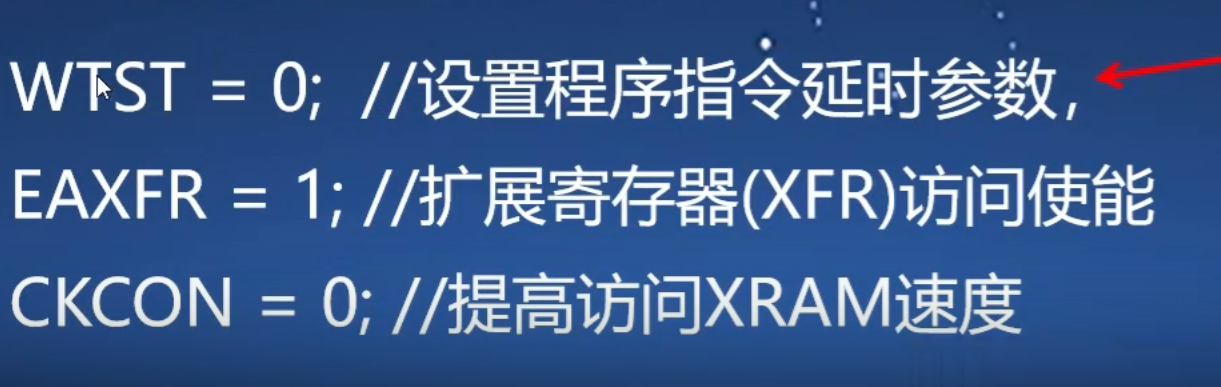

WTST = 0; //设置程序指令延时参数,
EAXFR = 1; //扩展寄存器(XFR)访问使能
CKCON = 0; //提高访问XRAM速度
