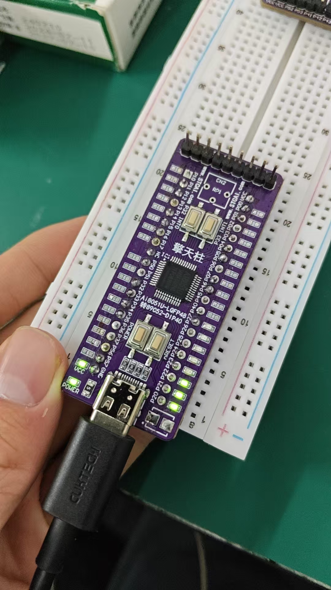

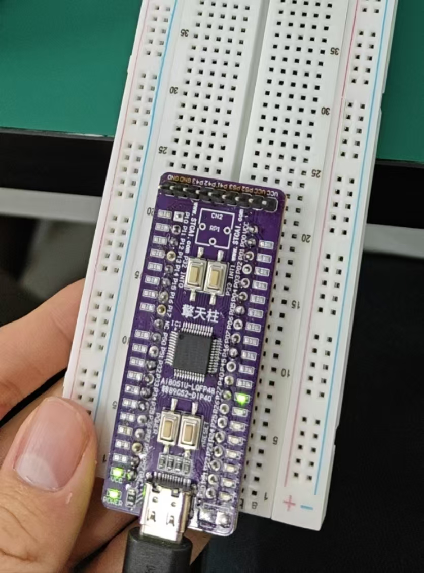

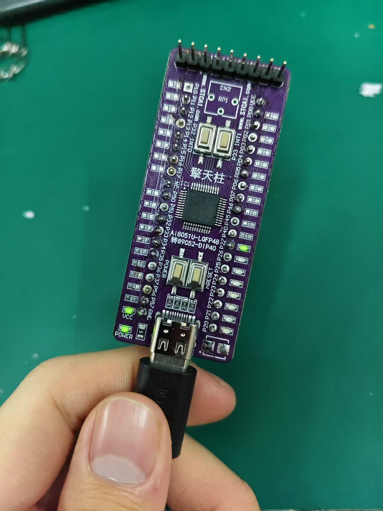

发表于 2025-1-24 21:45:39 | 显示全部楼层

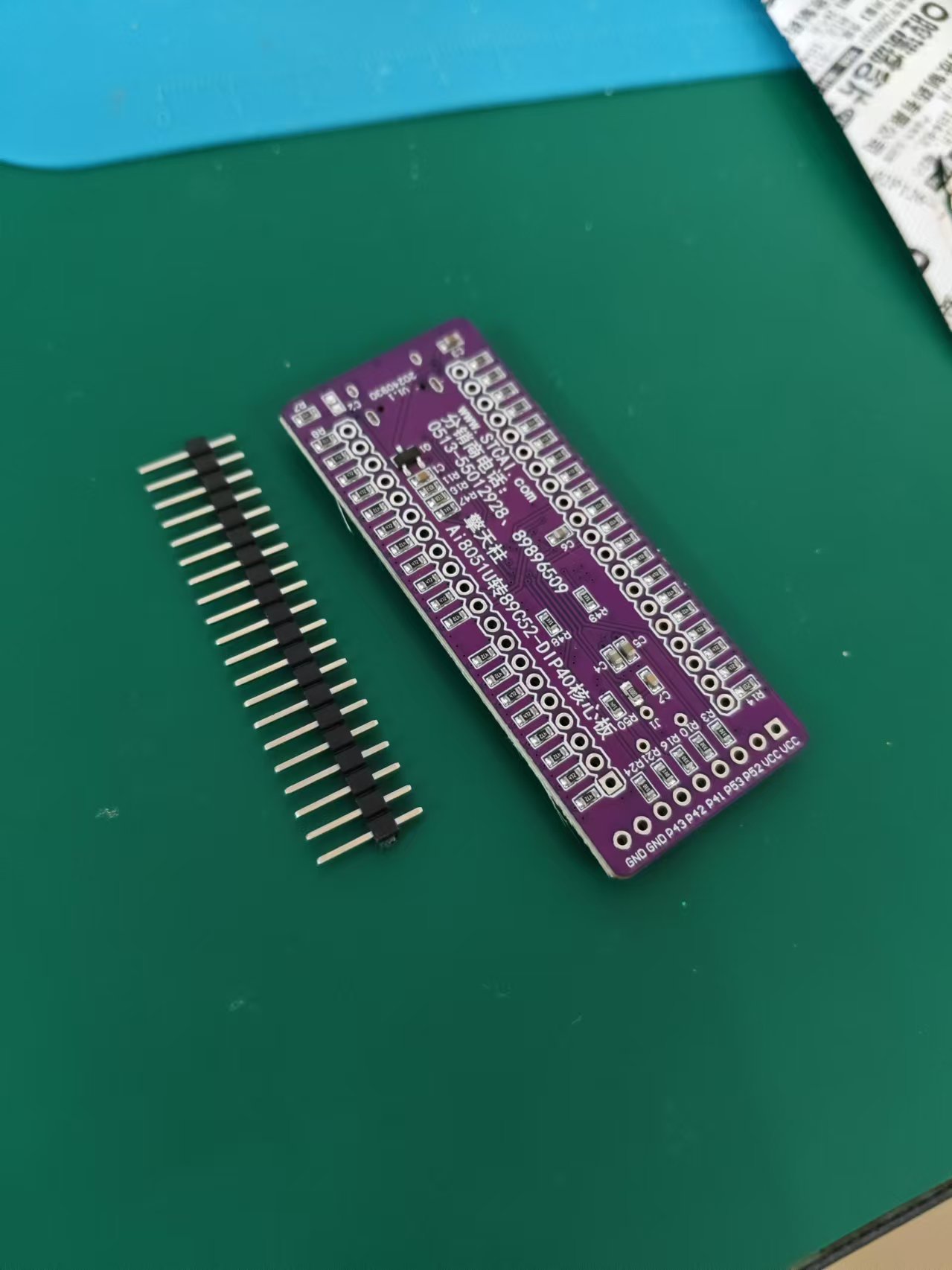

今天收到了擎天柱
之前不知道擎天柱可以免费送,于是乎自己购买了一个,居然是发顺丰。
但是有点不太理解为什么排针就只送一排,还好我实验室里面有多的5pin,3pin排针备用,
焊接完了就插洞洞板上面了。紫色的板子很好看。

发表于 2025-1-25 09:55:29 | 显示全部楼层

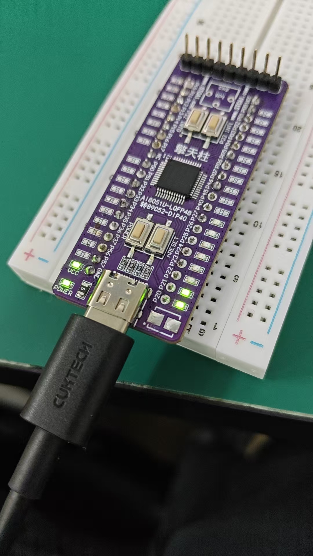

第二集学习
主要是点亮一个跑马灯,我之前学过51没什么难度,就不详细写了。自己把引脚一个个焊上去了

发表于 2025-1-25 09:57:29 | 显示全部楼层
神*** 发表于 2025-1-25 09:25
是安排的送2排排针,可能内部搞错了
问了赵经理,他说商城上面的详情图就只给了一排,我心想排针怎么可能只送一排,但还是算了,都免费送了,寄个空板我都说好(嘿嘿),剩下的都自己动手解决

发表于 2025-1-25 10:42:45 来自手机 | 显示全部楼层
udeigkon 发表于 2025-1-25 09:57
问了赵经理,他说商城上面的详情图就只给了一排,我心想排针怎么可能只送一排,但还是算了,都免费送了, ...
我也是 4+4+4+4焊上去的
是的,然后用一点点锡膏固定,最后拖焊锡  发表于 2025-1-25 19:21

发表于 2025-1-25 19:18:06 | 显示全部楼层

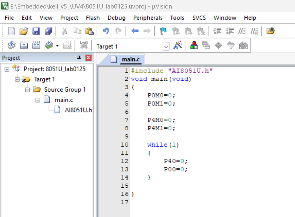

第三集-点亮一颗LED
代码如下,也就是对着课程敲的
但这里很明显有个问题-我用的是擎天柱,不是试验箱,所以亮了p40的LED
擎天柱的LED端口在P2,且没有三极管的电源控制,所以只要控制P2端口即可
#include "ai8051u.h"
void main(void)
P2M0 = 0;
P2M1 = 0;
while(1){
P20 = 0;
P21 = 0;

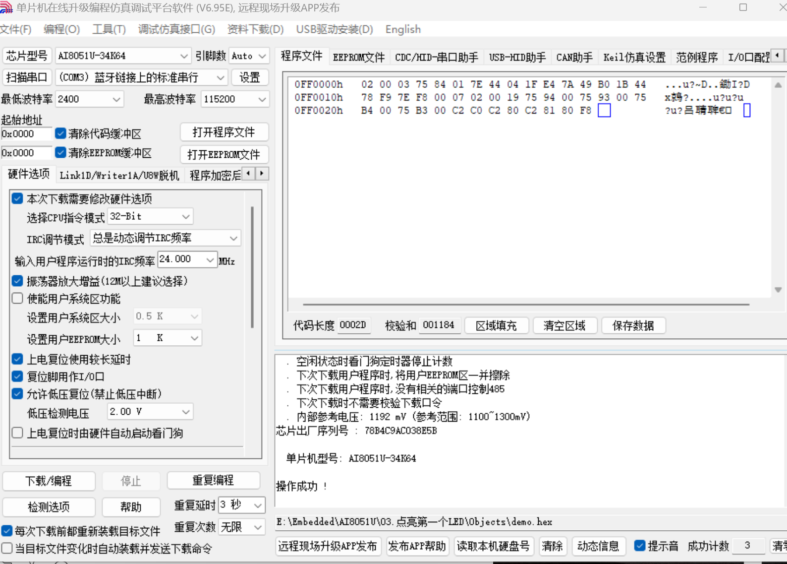

发表于 2025-1-25 20:30:43 | 显示全部楼层

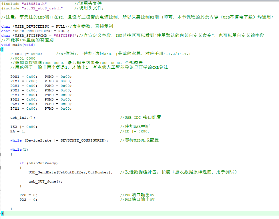

第四集-USB不停电下载
为了避免乱七八糟的格式问题,我直接截图了
还有:

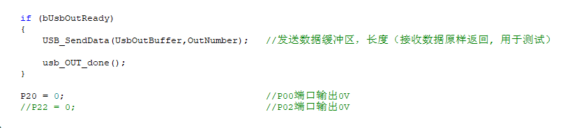

上方魔术棒点击-L251,输入disable warning number-print57,屏蔽掉没有用的代码
为了验证效果,断开一个IO口
结果就只亮两个灯
