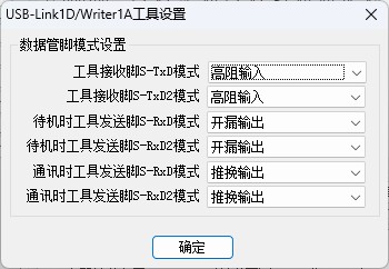

发表于 2025-2-13 15:57:25 | 显示全部楼层
端口按下图设置就好了,谢谢!

发表于 2025-2-27 02:44:43 来自手机 | 显示全部楼层
难怪刚刚焊了颗 8051u老是下载失败,,,,,
看来只能用串口下载了,
