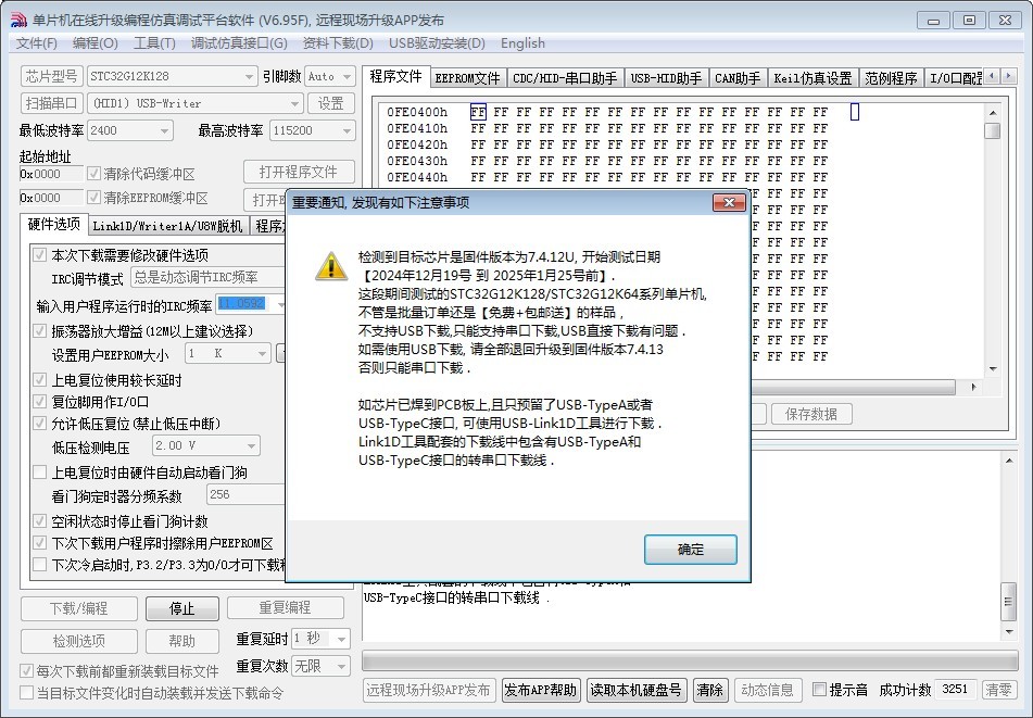

重要通知, 2025/2/11:
STC32G12K128,STC32G12K64,固件版本如果是 V7.4.12的,
如果是【2024年12月20号 到 2025年2月10号】发出的 STC32G12K128,STC32G12K64,
【PDIP40封装 和 TSSOP20封装的 无问题】,
LQFP64/LQFP48/LQFP44/LQFP32 及 QFN64/QFN48/QFN32 封装形式的芯片,
不管是批量订单还是【免费+包邮送】的样品,固件版本是
V7.4.12的,
不支持USB下载,只能支持串口下载,
USB直接下载有问题,需全部退回升级到固件版本 7.4.13, 否则只能串口下载。
STC32G12K128,STC32G12K64 , 封装为TSSOP20 ,PDIP40的货。
之前发出的及目前库存全部为 V4.0: 7.4.8U,USB下载无问题。
===2025/2/11
重要通知, 2025/2/10:
如果是【2024年12月19号 到 2025年1月24号前】开始测试的 V7.4.12,
不支持USB下载,只能支持串口下载,

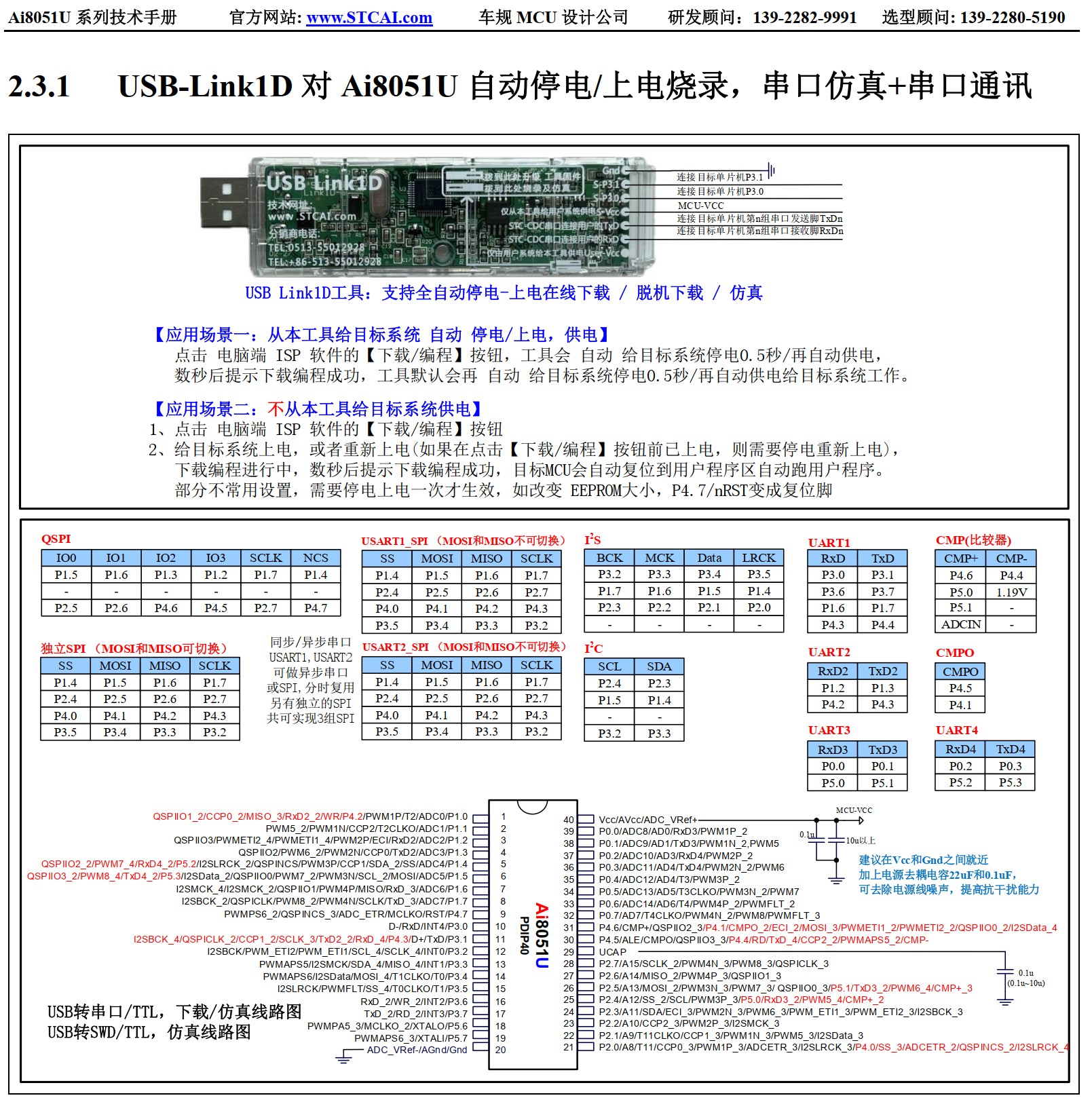

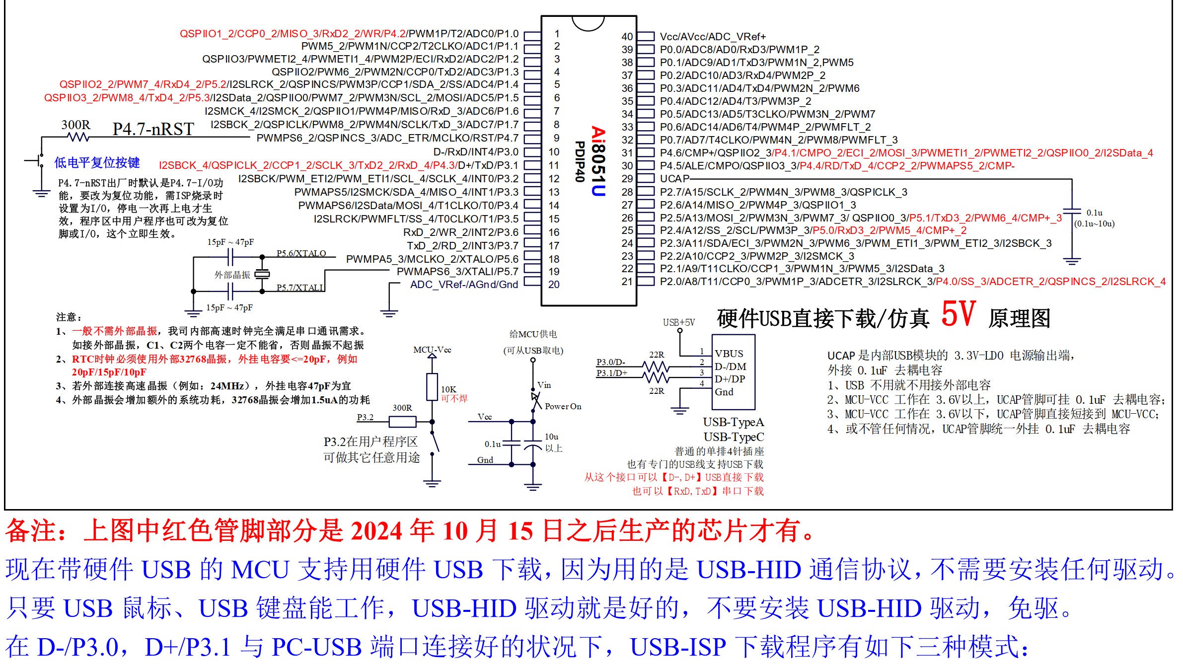

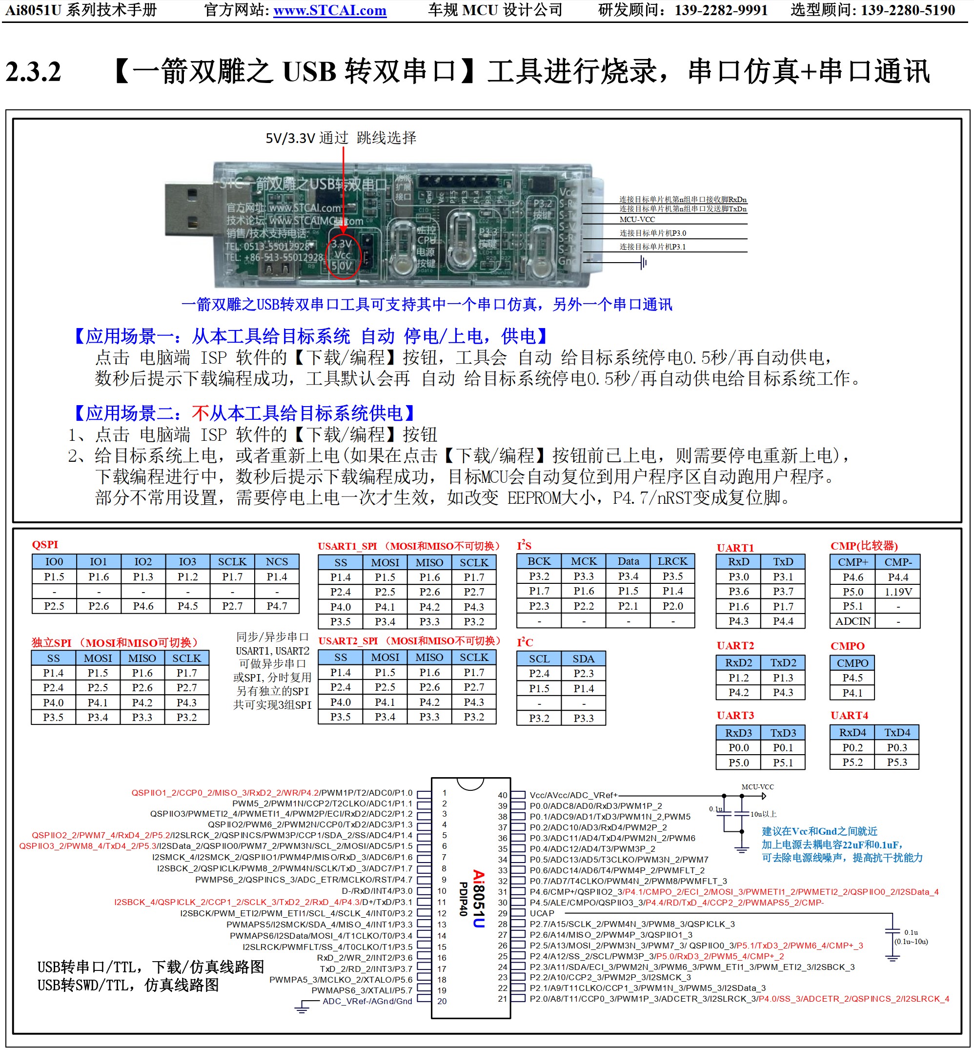

原 V6.0 PCB 如何改造
支持 AI8051U-PDIP40的USB直接下载
去除 锁紧座的 Pin9/Pin10/Pin11/
Pin20/Pin29/Pin40的 外围,
去除 MAX3232/SP3232,
将【 P3.0/Pin10 短接到 D-, 将 P3.1/Pin11短接到 D+】,
将  P3.2/Pin12 短接到 接地的开关
将  Pin29, 只接  0.1uF电容到地
Pin20短接到Gnd,  Pin40短接到Vcc

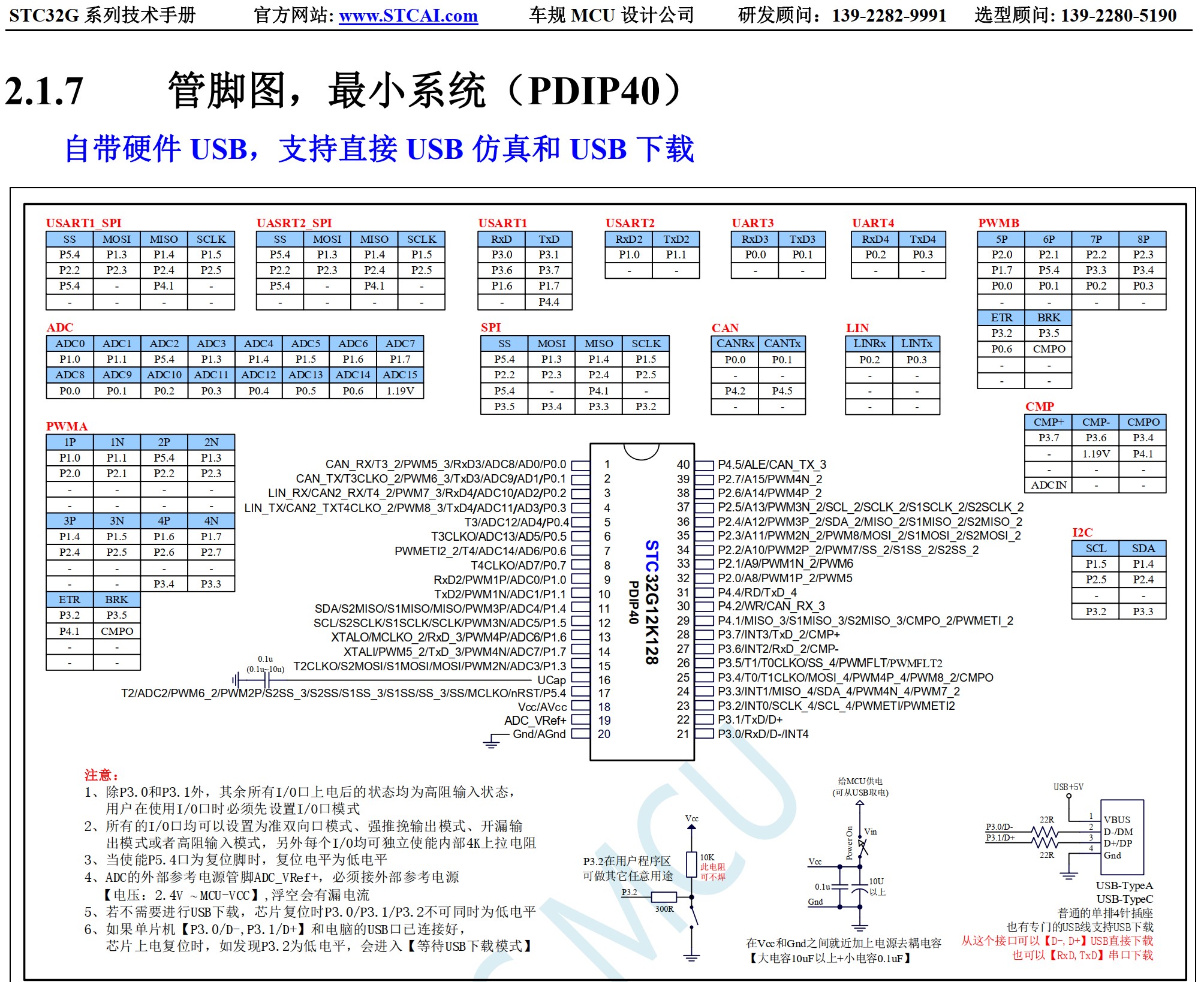

原 V6.0 PCB 如何改造
支持 STC32G12K128-PDIP40的USB直接下载
支持 STC8H8K64U-PDIP40的USB直接下载
去除 锁紧座的 Pin16/ Pin17/ Pin18/ Pin19/Pin20/Pin21/Pin22/Pin23的 外围器件,
去除 MAX3232/SP3232,
将【 P3.0/Pin21 短接到USB插座的 D-, 将 P3.1/Pin22 短接到
USB插座的 D+】,
将  P3.2/Pin23 短接到 接地的开关
将  Pin16, 只接  0.1uF电容 到地
Pin20短接到Gnd,  Pin18短接到Vcc

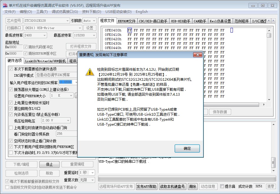

重要通知, 2025/2/11:
V7.4.12的,
不支持USB下载,只能支持串口下载,
===2025/2/11
重要通知, 2025/2/10:
不支持USB下载,只能支持串口下载,

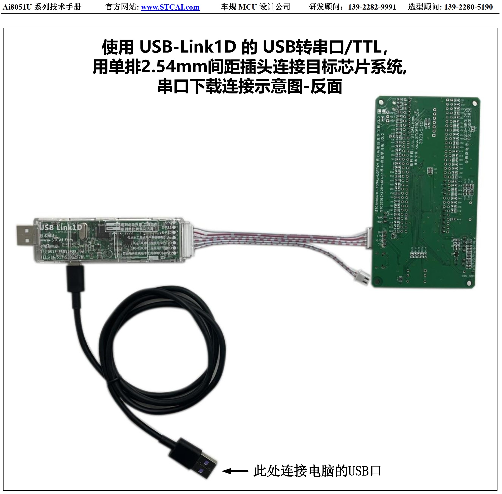

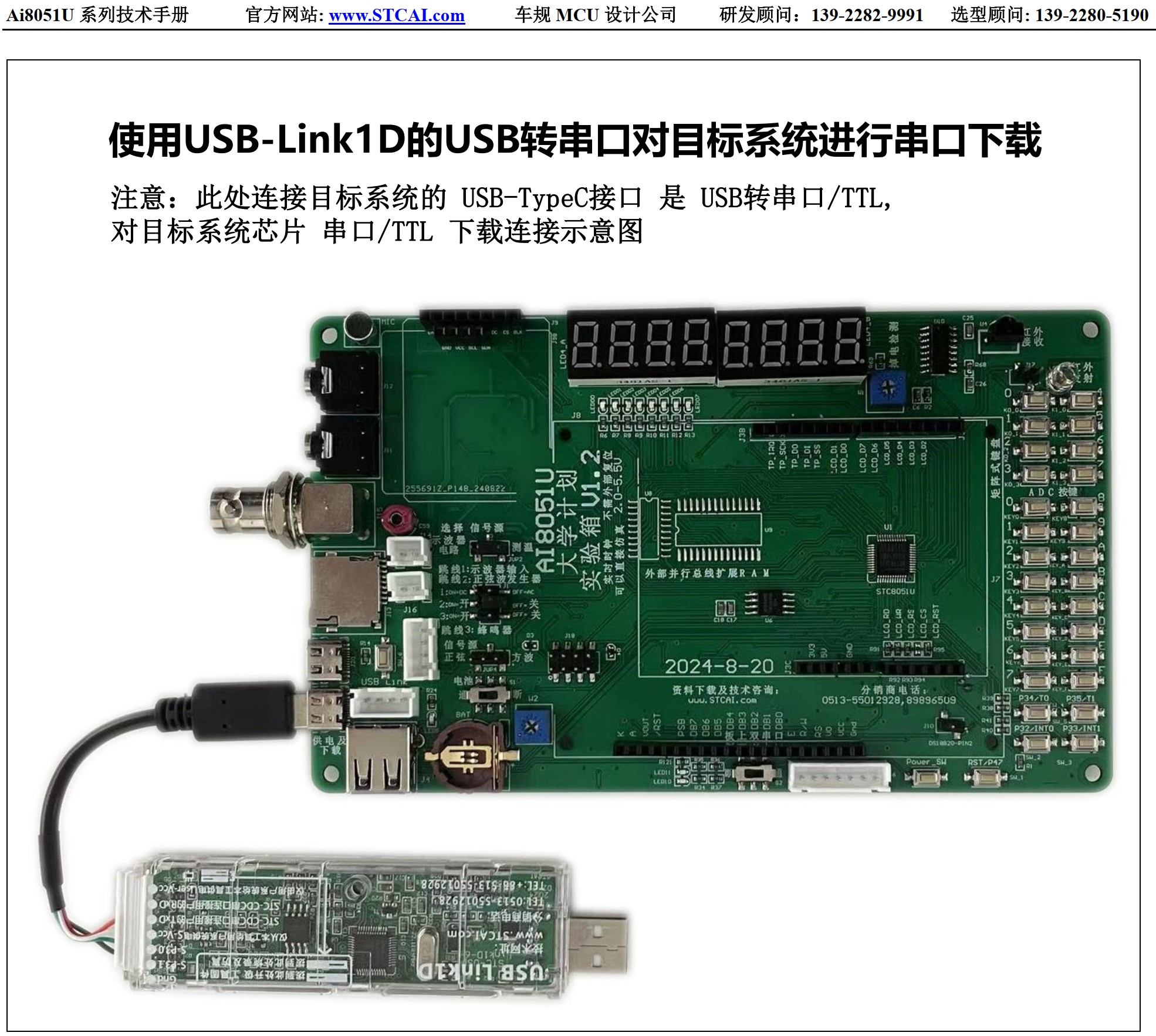

是系统区的USB程序要升级,
不影响你用户区的USB程序,
可以先串口ISP下载

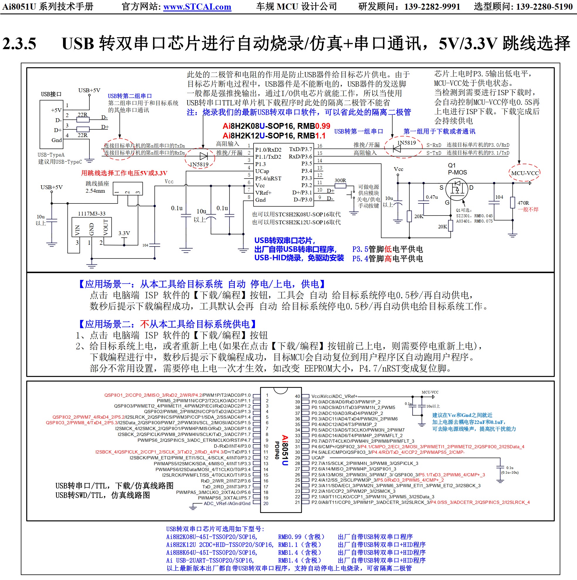

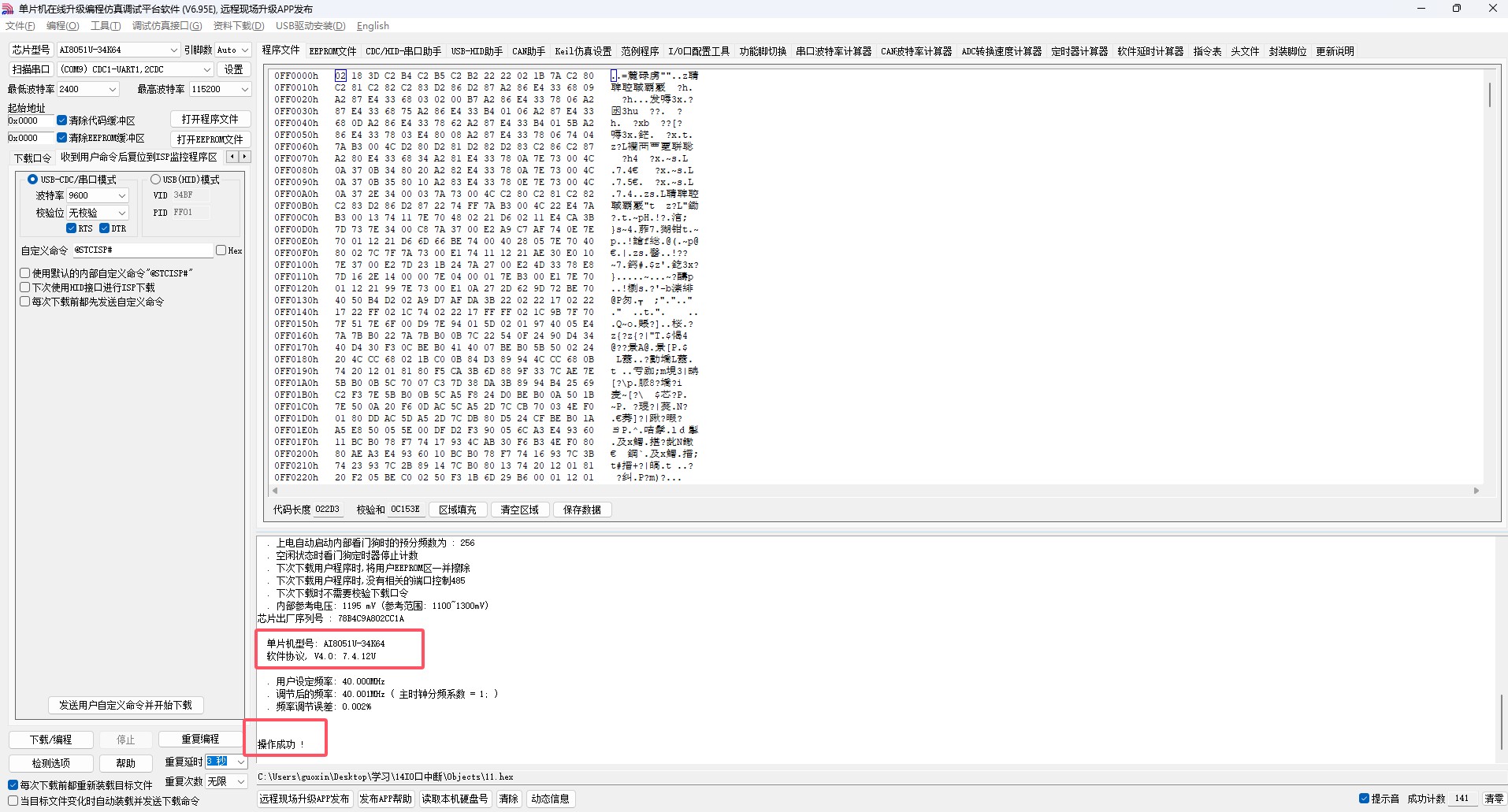

发表于 2025-1-24 11:39:54 | 显示全部楼层

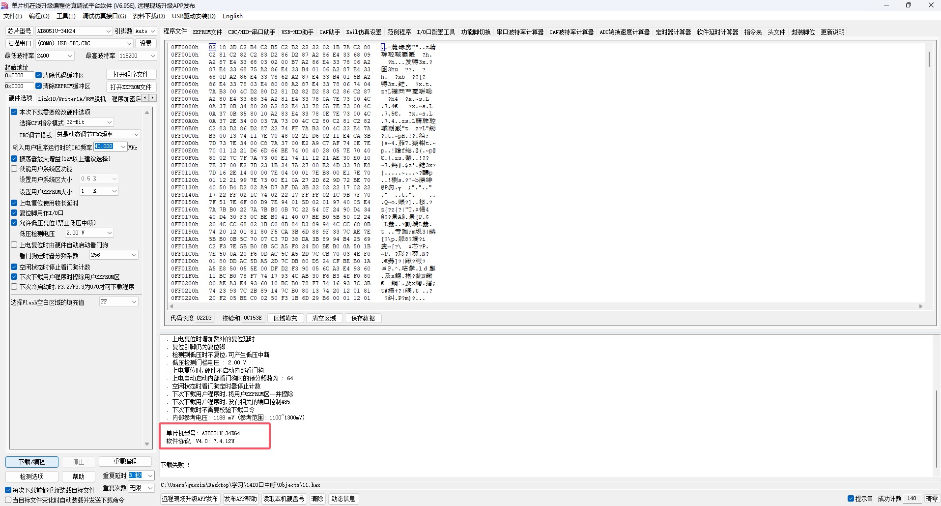

AI8051U-34K64-LQFP48固件版本号7.4.12无法USB下载,
建议更换主控芯片或者使用USB转双串口-STC8H-V1.0(一箭双雕)下载。
使用USB转双串口-STC8H-V1.0(一箭双雕)下载成功提示如下图:
