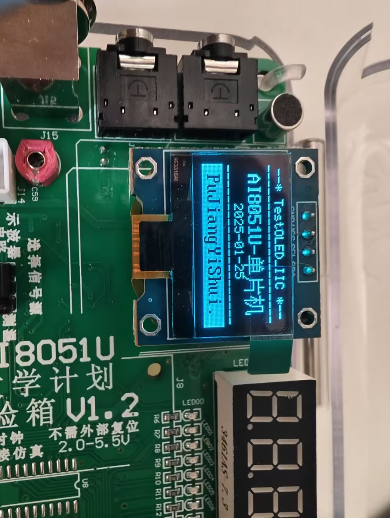

楼主若有兴趣的话, 可实验一下我为此AI8051U_V1.2实验箱编写的SSD1306_OLED实验程序.
如果实验顺利的话, 应该显示这样的界面:

 楼主| 发表于 2025-1-26 11:31:43 | 显示全部楼层
还真是,改成Xsmall就好了

可以,谢谢版主,我没有看那个手册,不知道AI8051不支持Tiny和xTiny

感谢分享,我那天玩OLED12864(SSD1315)IIC驱动也是出现了花屏,这下知道原因了
