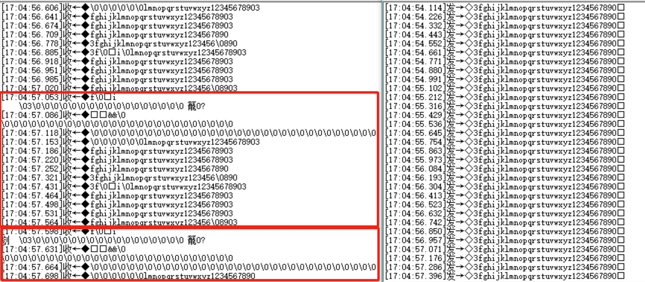

我用两个串口调试助手发的,串口1收到数据后会触发串口1的中断,再通过串口2往外发数据,但是不会触发串口2的中断。我感觉现在的逻辑上应该是不会出现死循环的,应该是buffer溢出了。发送的数据越长,出现的乱码频率越多。数据短可能发个10条才会出现一次乱码。数据长大概3条就出现一次。

rub*** 发表于 2025-1-20 16:56
我用两个串口调试助手发的,串口1收到数据后会触发串口1的中断,再通过串口2往外发数据,但是不会触发串 ...
右边是发送的数据,左边是接收,隔一段时间就会出现重复的乱码

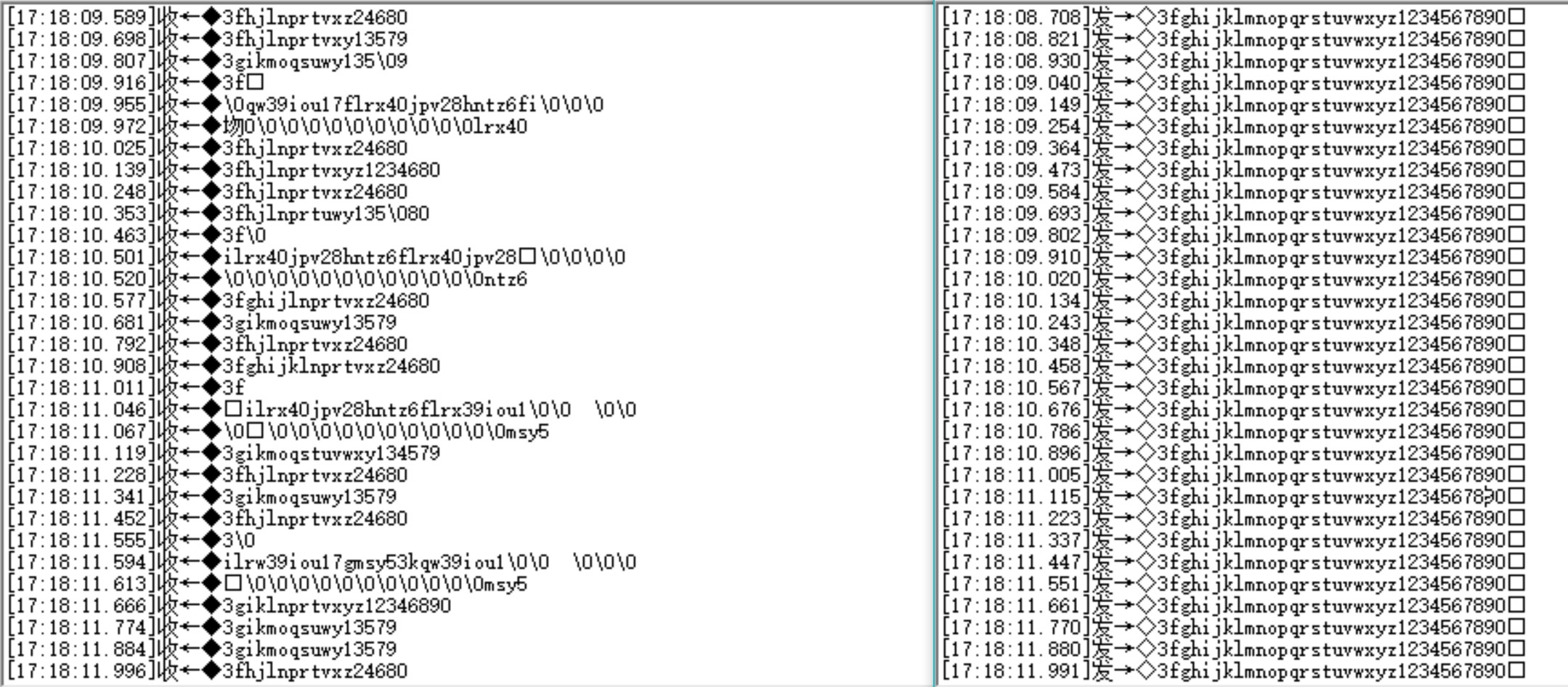

发表于 2025-1-20 17:19:44 | 显示全部楼层
Lkck*** 发表于 2025-1-20 17:09
试试改用非阻塞式收发
还是不行,还是会出现隔几条就会出现乱码,而且现在收到的数据没一条是正确的,每条都有数据缺失
