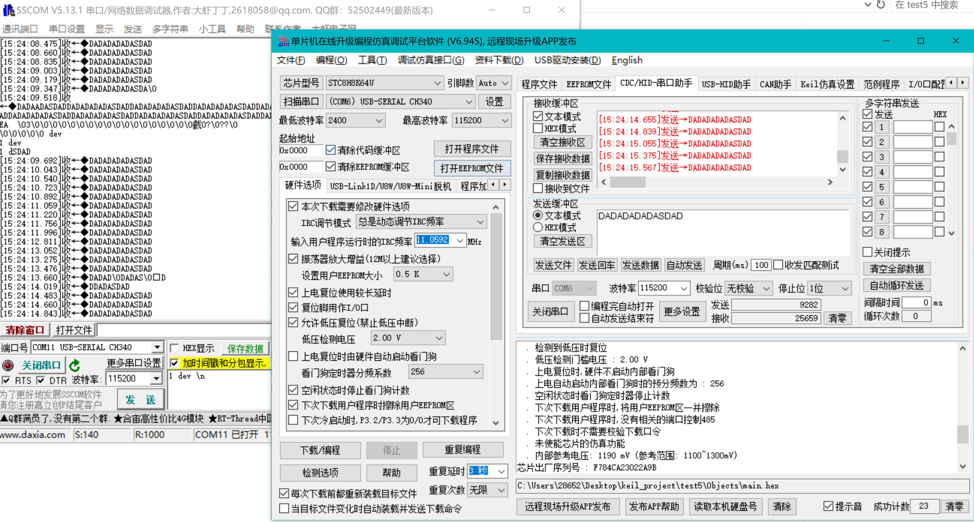

我使用的是stc8h8k64u核心板,使用默认的P3.0,P3.1使用为串口1,P1.0,P1.1为串口2。当串口1收到数据后会发送给串口2,同样的串口2收到的数据也会发给串口1。现在遇到的问题是我发送10条数据里面会有3-4条数据是乱码,或者数据有缺失。而且有时候还会出现核心板复位。 截图202501201531474824.jpg

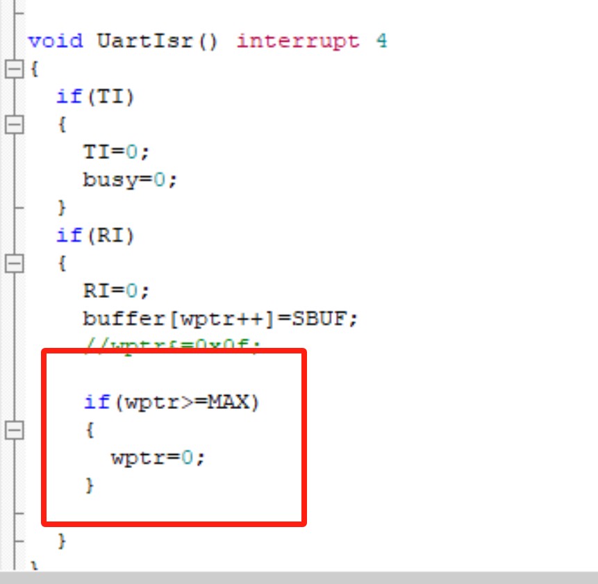

是不是rptr和wptr的清除有问题,我现在给的buffer的长度是128,用的是外部的扩展内存。 截图202501201639447573.jpg 截图202501201640184638.jpg
